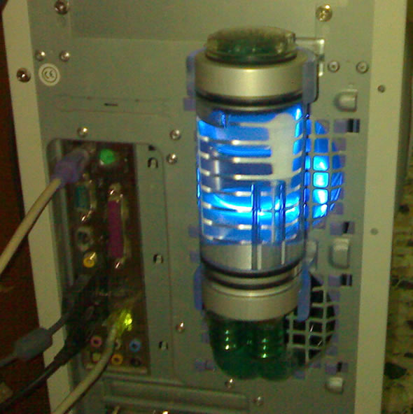

Orion_GR Νοέμβριος 11, 2005 Author #31 Νοέμβριος 11, 2005 Νομίζω πως ανακάλυψα την αιτία του κακού. Το Block της CPU έχει δύο βίδες στα πλαϊνά, τις ξεβίδωσα να δώ τί γίνεται μέσα στο block και διαπίστωσα πως η μπίχλα είναι σκουριά απο αυτές τις βίδες !!! αυτό είναι το block στην φωτογραφία δέν φαίνονται απλά το έβαλα για να το δείτε και όπου το δείτε .... μακριά!! απο την ημέρα που έκανα το αρχικό post η αντλία δέν σταμάτησε να λειτουργεί και μόλις πρίν κάνα δυό ημέρες είδα πως το νερό άρχισε σιγά σιγά να αλλάζει χρώμα και να παίρνει πάλι αυτό το καφετί. Μα είναι δυνατόν να έβαλαν απλές βίδες σε water block ρε παιδιά !! Απο αυτές ήταν και το μυστήριο ασημί χρώμα στην αρχή. Τελικά απο ότι είδα το καλύτερο είναι απιονισμένο /απεσταγμένο νερό και η αντλία να δουλεύει συνέχεια, άντε και λίγο παραφλού (ένα 5%) και πολύ είναι. Η όλη φάση μου κόστησε μιά καλή αντλία 1600 lit/h, αγορά Eheim 1250 , ένα Viacal και 5-6 μπετονάκια απιονισμένο, χαρτάκια για το Ph, βάλε και την ταλεπωρία και τα μπινελίκια που έχω ρίξει ως τώρα.... ασύμφορη η υσδρόψυξη τελικά άμα σου κάτσει στραβή. Πάντως οι πληροφορίες σας ήταν χρήσιμες παιδιά, ευχαριστώ για την βοήθεια.
