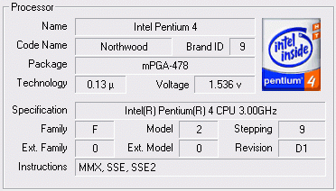

Psychokiller Οκτώβριος 11, 2005 #17 Οκτώβριος 11, 2005 Αυτα λεει το cpuz για τον δικο μου. Παντως Prescott δεν ειναι....
geoal Οκτώβριος 11, 2005 #18 Οκτώβριος 11, 2005 Ναι αλλα εχει 800αρι bus. Eιναι διαφορετικος απο τον 3,06, 533 του jink. Γενικα τα παλαιοτερα stepping δεν ανεβεναν με μαμα ψυξη πανω απο 3,4 ευκολα. Εγω με το prometeia και 404 αεριο τοτε αλλαζα τους επεξεργαστες σαν τα πουκαμισα για να βρω εναν να πηγαινει στα 4 GHz και τα καταφερα τελικα με εναν 2,8C 800 FSB M0 stepping αλλα ηθελε 1,75 ταση για τα 4 GHz και τον δουλευα 3,93 GHz με 1,675 για καθε μερα. Τελικα καηκε μετα απο 10 μηνες λειτουργιας και ο νεος Μ0 παλι που μου δωσανε δεν πηγαινε τοσο ψηλα. Tα νεα stepping των prescott ανεβαινουν καλα παντως.
Psychokiller Οκτώβριος 11, 2005 #19 Οκτώβριος 11, 2005 Αρχική απάντηση από geoal Ναι αλλα εχει 800αρι bus. Eιναι διαφορετικος απο τον 3,06, 533 του jink. Γενικα τα παλαιοτερα stepping δεν ανεβεναν με μαμα ψυξη πανω απο 3,4 ευκολα. Εγω με το prometeia και 404 αεριο τοτε αλλαζα τους επεξεργαστες σαν τα πουκαμισα για να βρω εναν να πηγαινει στα 4 GHz και τα καταφερα τελικα με εναν 2,8C 800 FSB M0 stepping αλλα ηθελε 1,75 ταση για τα 4 GHz και τον δουλευα 3,93 GHz με 1,675 για καθε μερα. Τελικα καηκε μετα απο 10 μηνες λειτουργιας και ο νεος Μ0 παλι που μου δωσανε δεν πηγαινε τοσο ψηλα. Tα νεα stepping των prescott ανεβαινουν καλα παντως. Τους δινεις και καταλαβαινουν παντως ποιος ειναι το αφεντικο! Οι prescott λες πανε καλυτερα? Να κοιταξω μπας και τον αλλαξω? Το δικου μου το ριμαδι γιατι δεν ακουει καθολου ρευμα?
geoal Οκτώβριος 11, 2005 #20 Οκτώβριος 11, 2005 Ειναι και σε τι κομματι θα πεσεις. Αλλα γενικα τα Ε0 stepping πανε ψηλα. Ο Prescott σε σχεση με τον northwood ειναι ποιο αργος στην ιδια συχνοτητα αλλα ανεβαινει και πιο πολυ. Δηλαδη αν δουλευεις εναν northwood στα 3,6Ghz πρεπει να κλοκαρεις τον prescott στα 3,75 και πανω για να εισαι πιο γρηγορος.Παντως επειδη οι περισσοτεροι northwood εβρισκαν τοιχο καπου στα 3,4 -3,5 με αερα και οι καινουριοι prescott (οχι ολοι βεβαια) πανε απο 3,8-4,0 με αερα γενικα συμφαιρει ο νεοτερος πυρηνας. Αυτα βεβαια για 478 socket γιατι σε 775 η σειρα 6ΧΧ παει και ποιο πανω και γενικα ειναι ποιο γρηγοροι και λογω μεγαλυτερης L2 cache απο τους Prescott σειρας 5ΧΧ και 478 σοκετ.
