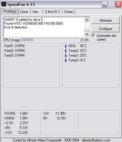

Το θέμα είναι ότι δεν ξέρω πως να μετρήσω την θερμοκρασία του CPU γιατί απ'ότι κατάλαβα το Speedfan κλέβει τρελά...
*Το θέμα είναι ότι αν πετύχει αυτό,μετά θα θέλω να κάνω αθόρυβο και τον HDD:p :p :p :p :p
Κοιτάχτε τις τρέλες του Speedfan:

Για χρησιμοποίησε το ΜΒΜ για την μέτρηση της θερμοκρασίας. Όσο για τον θόρυβο η θα πας σε υδρόψυξη (κάρτας γραφικών επεξεργαστή σκληρου και τροφοδοτικού αν θές ακόμα) ή θα αλλάξεις τους ανεμιστήρες σου
