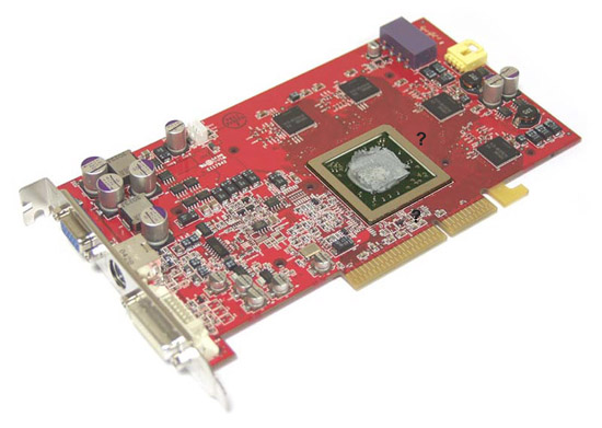

darkCount Δημοσιεύτηκε Οκτώβριος 7, 2005 #1 Δημοσιεύτηκε Οκτώβριος 7, 2005 Ξέρει κάποιος πόσο ακριβώς έιναι οι διαστάσεις του περιβλήματος στο πυρήνα των ΑΤΙ Χ800? Αυτές εδώ εννοω...

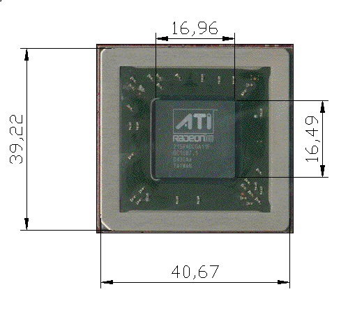

tassoss Οκτώβριος 7, 2005 #6 Οκτώβριος 7, 2005 οχι εδω η εικονα και μετα autocadαυτη ειναι η ΧΤDie Size 280mm²[17mm (w) x 16.5mm

GoriLLakoS Οκτώβριος 11, 2005 #16 Οκτώβριος 11, 2005 Το γυρω γυρω το σιδερενιο ειναι : εξωτερικη διαμετρος 4χ4 εσωτερικη διαμετρος 3.1χ3.1 και ο πυρηνας μεσα ειναι:1.5x1.5 και απεχει απο το τοιχωμα της εσωτερικης διαμετρου απ'ολες τις πλευρες 0,8cm οσο για τις 2 πλαγιες βιδες αν θες να στερεωσεις κατι που υποψιαζομαι ειναι σε διαγωνιο 5.7cm απο ακρη σε ακρη(των τρυπων) η πανω βιδα απεχει απο την εξωτερικη διαμετρο 1cm δηλαδη(πανω αριστερα) 4-1 και αντιστροφως αναλογα στην κατω δεξια πλευρα...4-(μειων)1παλι ετσι κανω τα κανιστρα παντως..... ελπιζω να βοηθησα Mr Tec Master
darkCount Οκτώβριος 12, 2005 Author #17 Οκτώβριος 12, 2005 :flower: Μεγάλος αρχηγος ο Βασίλης!! Ευχαριστώ φίλε μου και για τις διαστάσεις και για τι Σαββατιάτικο κονέ
