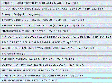

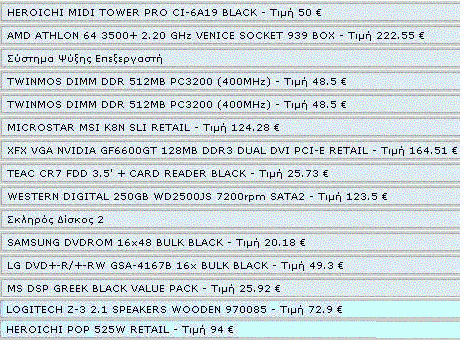

greekfragma Οκτώβριος 7, 2005 #5 Οκτώβριος 7, 2005 Αρχική απάντηση από Sapelas [Σήμερα, στις 02:37] Κουτί προτίμησε οτιδήποτε σε full tower 100euro max Μια 6800LE (220euro) που γίνεται με software ultra για να βγάλεις την διαφορά των παραπάνω και θα σαι άρχοντας :banging: όλα τα άλλα είναι καλά που ειπώθηκαν. Όσο πιό πολύ αργείς να πάρεις ένα μηχάνημα τόσο κατεβαίνουν οι τιμές σε αυτό που έχεις βάλει στο μάτι αλλά ανεβαίνουν κ οι τεχνολογικές απαιτήσεις! κουτι δεν καταλαβα γιατι ΜΟΝΟ φουλ.......αρκετα μιντι πλεον ειναι αρκετα ευρυχωρα και σαφως πιο οικονομικα.δες την φωτογραφια αυτου που θα βαλω εγω και τα ξαναλεμε. οι μονες 6800LE που ξεκλειδωνονται ειναι AGP.το παλικαρι θελει να παρει που να κρατησει......εννοειται θα παει σε sli μητρικη με pci-e και ΟΧΙ AGP. η τελευταια σου προταση ειναι αληθεια αλλα τι προσφερει μεσα στο θεμα και γενικα?τιποτα.... (προσεχουμε λιγακι τι ποσταρουμε........να παταμε στη γη τουλαχιστον......) πατα πανω στην εικονα φιλε για να δεις καλυτερα την συνθεση......μετα πηγαινε στη σελιδα του e-shop.gr πατα υπολογιστες και μετα pc-congigurator.μετα desktop configurator.εαν βαλεις αυτα της εικονας μου θα δεις διπλα που λεει λεπτομερειες αναλυτικα το καθενα.μην ξεχνας κανα μοντεμ ρουτερ αν θες ιντερνετ με αδσλ και ηχεια.νομιζω οτι ειμαστε μεσα στα ορια Αρχική απάντηση από Sapelas [Σήμερα, στις 02:52] Για να κάνεις το παραπάνω μηχάνημα διπύρηνο μέσα στον επόμενο χρόνο θα πουλήσεις τον επεξεργαστή το λιγότερο 160euro (μετά από ένα χρόνο λειτουργίας- μερικής απόσβεσης) θα δώσεις άλλα τόσα και θα έχεις έναν 3800x2 (παραπάνω δεν θα έχει) υπαρχει και το κουμπι διορθωση για να μην κανεις ποστ το ενα πισω απο το αλλο συνεχομενα

greekfragma Οκτώβριος 7, 2005 #11 Οκτώβριος 7, 2005 Αρχική απάντηση από Dr Mendel [Σήμερα, στις 10:13] Ποια εικόνα?ΘΑ ΜΕ ΒΟΗΘΟΥΣΑΤΕ ΠΟΛΥ ΑΝ μου δίνατε link από πλαίσιο ή multirama η e-shop ακριβώς με ποιά μητρική και ποια από όλες τις 6600gt να πάρω.Ευχαριστώ εκ των προτέρων και πιστεύω είναι καλύτερα να επηρεαστώ από εσάς παρά να ρωτήσω έναν υπάλληλο στο πλαίσιο η στο multirama..3800 χ2 είναι το σίγουρο τώρα κολλαω στη μητρική και σε μία 6600 gt(έχει καμιά δεκαριά ...) http://img319.imageshack.us/my.php?image=synthesi8us.jpgφιλε εαν διαβασεις πιο προσεκτικα το προηγουμενο ποστ μου θα δεις καθαρα στη μεση μια εικονιτσα με μια συνθεση που ετοιμασα απο το ε-σοπ.διαβασε αργα και προσεκτικα οτι σου εγραψα................καλο ειναι να ζηταμε βοηθεια αλλα ακομα καλυτερα οταν συνεργαζομαστε και δεν τα περιμενουμε ολα στο πιατο.

ΝTG Οκτώβριος 7, 2005 #16 Οκτώβριος 7, 2005 και για να μην παει ο κοπος του greekfragma χαμενος δες τι σου εφτιαξε...(1069)
