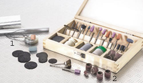

DMylonas Οκτώβριος 5, 2005 #2 Οκτώβριος 5, 2005 Πας Alex Pak και πέρνεις το Dremel της DoIt με κόστος 19, πας μια βόλτα και από ένα LIDL και πέρνεις το ξύλινο βαλιτσάκι με 100εργαλεία για dremel με κόστος 5... Σύνολο 24...Το βαλιτσάκι έχει μέσα 10 δίσκους κοπής λαμαρίνας, σαν τους original του dremel, με την διαφορά ότι οι original έχουνε 10 τα 5τεμάχια...Αυτά, καλές "τρύπες"...

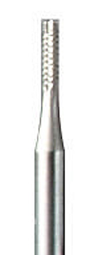

Κοπρίτης Οκτώβριος 5, 2005 #6 Οκτώβριος 5, 2005 πολυ καλη δουλεια στο Plexy κανουν επισης τα κοπτικα φρεζακια του dremel...(βλ.φωτο) (περιλαμβανεται και στο φτηνο σετακι του lidl) μεχρι 4χιλ παχος το κοβουν σαν βουτυρο (καθετο κοψιμο, σαν να ζωγραφιζεις) αρκει να ειναι καλης ποιοτητας πλεξυ και οχι φτηνο ] γιατι τοτε θα μπουκωνει η φρεζα απο το γρεζι του ακρυλικουκαι θα σου σπασει τα @@ και μετα ενα περασμα με λιγο γυαλοχαρτακι και σβουρακι κι εισαι τελειος!

dpresv Οκτώβριος 5, 2005 #10 Οκτώβριος 5, 2005 ήθελα και γω να κάνω ακριβώς την ίδια δουλειά με dremmel και έκανα το εξής : σημείωσα πάνω στο πλέξι με μαρκαδόρο τον κύκλο που ήθελα να κόψω και με τον μικρό δίσκο κοπής (1) έκοψα ένα ρόμβο, του οποίου οι κορυφές σχεδόν ακούμπαγαν στον κύκλο. μετά με το δεύτερο εργαλείο (2) σιγά-σιγά έφαγα τις πλευρές του ρόμβου με σχετικά χαμηλές στροφές μέχρι που σχημάτισα έναν τέλειο κύκλο. η διαδικασία δεν πήρε πάνω από 10 λεπτά. εύκολο και απλό!
gocu Οκτώβριος 5, 2005 #11 Οκτώβριος 5, 2005 πολυ καλη σκεψη ωραια ιδεα να φτιαξεις ενα πολυγωνο μεσα και να φας τις γωνιες σιγα..αυτο το βαλιτσακι να υποθεσω πως ειναι αυτο το ξυλινο που πουλαει το lidl??αν ναι ποτε το πηρες?

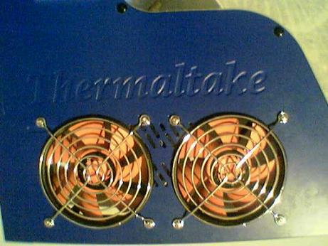

Qlim4X Οκτώβριος 5, 2005 #12 Οκτώβριος 5, 2005 ετσι εκανα και εγω στην πλαηνει πορτα για να τοποθετισο 2 90αρια φανακιαστην αρχη με τον ενισχιμενο δησκο και μετα με το ζβουρακι που ειναι πανο απο το 1 που σιμιοσε ο dpresv
Qlim4X Οκτώβριος 5, 2005 #13 Οκτώβριος 5, 2005 το αποτελεσμα με την προσθικη λαστιχου γυρο γυρο και μια γριλια (φυσικα και το φανακι εεεεεεεε) ακουω σχολια...................
