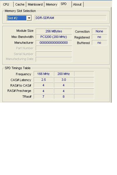

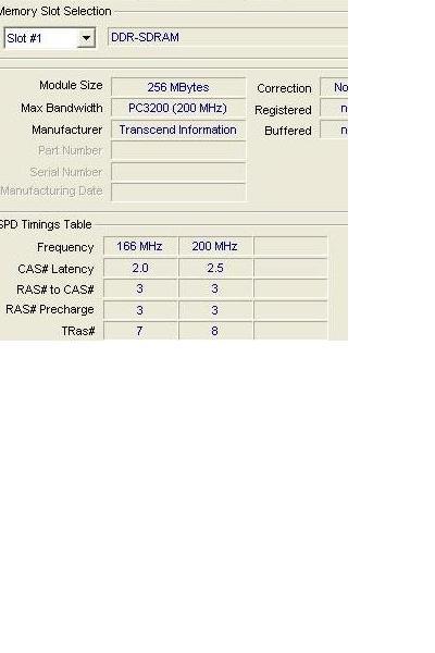

Το προβλημα ομως τωρα ειναι πως δεν εχω floppy drive στο pc μου!Αρα δεν μπορω να τα βαλω!Μηπως υπαρχει κανενα προγραμμα για memtest που να τρεχει απο τα windows?Kαι αλλη μια ερωτηση!Κατα την γνωμη σας τι timings να βαλω?Αυτα εχουν τα ντιμμακια!
Απο το βιος θα το κανω μεσω manual?Αν το κανω θα γεινουν ετσι τα timings και στις δυο μνημες?

ναι απο Bios manual και οι μνημες θα εχουν τα ιδια timmings που τους εχεις ορισει.
