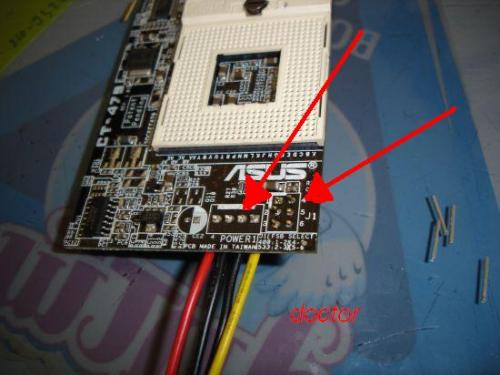

Βασικά εμποδίζουν τα Pins από το βύσμα του ρευματος καθώς και τα jumperakia που ρυθμίζουν το fsb....τα οποία και κόβουμε :o

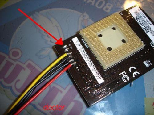

Κολάμε τα καλωδια από κάτω όπου έχουμε χώρο .....και ενώνουμε τις επαφές αντίστοιχα για 400mhz η 533 mhz fsb :)

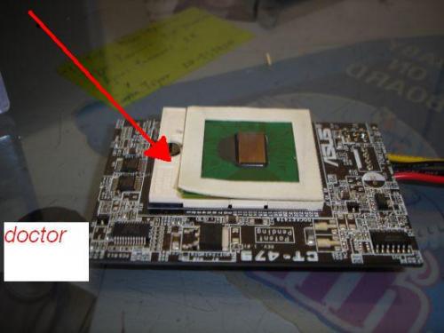

Χρησιμοποιούμε το αυτοκόλητο προστατευτικό που υπήρχε στην ψύκτρα του CT-479 ώστε να καλύψουμε το κενό που υπάρχει από τον πυρήνα που προεξέχει πάνω στον επεξεραγστή και έτσι μπορεί το μπλόκ η μια άλλη ψύκτρα να "πατήσει " χωρίς κίνδυνο να σπάσει κάποια γωνία του πυρήνα ;)

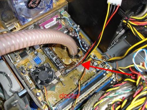

...και εδώ με το μπλοκ της Silverprop και ο ελάχιστος χώρος όσος χρειάζεται να περάσουν από κάτω τα καλώδια της τροφοδοσίας......
Να σημειώθει ότι χρησιμοποιήθηκαν τα κλασικά πιαστράκια του μπλοκ ....τα οποία κομπώνουν λίγο "σφιχτά"......αλλά όλα οκ!:D
.....όπως φάνηκε και από τα αποτελέσματα.............:p

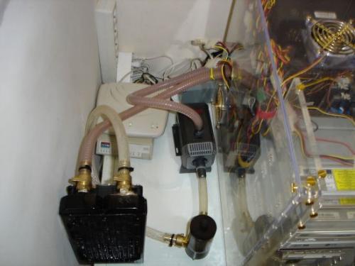

thanks Athens2004 όπως είδες τα πραγματάκια σου ....έπιασαν τόπο...:flower:
και το ψυγείο και το τανκ από το φορα αγοράστηκαν σε πολύ καλές τιμές.....
ανκυκλώνονται τα υλικά μεταξύ μας και αυτό είναι πολύ καλό:D
edit: μαζί με τα υλικά ανακυκλώνονται και ιδέες .....και αυτό είναι το σημαντικότερο...:T:
