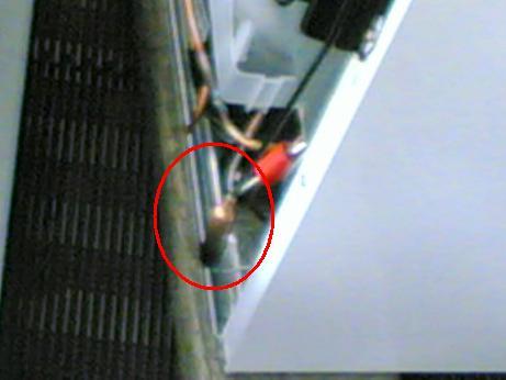

unseen Οκτώβριος 3, 2005 #42 Οκτώβριος 3, 2005 τι εννοεις να εχεις υπερβει τα ορια? Στην φωτο που δειχνεις την επιστροφη παγωμενη μια χαρα μου φαινετε... απλα μονωσε το εκει. Μην ξεχνας οτι ειναι για 134 το μοτερ οποτε και θορυβο θα κανει και περισσοτερο θα ζεσταινετε αν του εχετε βαλει αλλο αεριο... Ελπιζω να κανατε καλο κενο και να εχουν γινει σωστα οι κολλησεις(πχ μην εχει κλεισει λιγο καποια τρυπα και ψιλομπουνωνει, οποτε ζοριζετε περισσοτερο το μοτερ.)
Tanner Οκτώβριος 3, 2005 Author #43 Οκτώβριος 3, 2005 1)134 εχει μεσα το μοτερ,και εννοω αν εχω υπερβει τα αποδεκτα ορια θερμοκρασιας.2)το συστημα εχει φαει2 κενα.ενα κενο 30',γεμισμα,δουλεμα και μετα παλι κενο για 6 ωρες με την αντλια κενου 2 εμβολων,στην φωτο.οσο για τρυπιτσες ολες κοιταγμενες.Προβληματιζομαι
unseen Οκτώβριος 3, 2005 #44 Οκτώβριος 3, 2005 δωσε τις παρακατω θερμοκρασιες.1. πανω στο φιλτρο2. 5εκ στην επιστροφη πριν το μοτερ3. Θερμοκρασια evap στον αερα.4. θερμοκρασια κατω μερους του μοτερΟλα αυτα αφου το εχεις ξεκινησει κρυο και εχει περασει ~μιση ωρα.Υποθετω οτι δεν το εχεις βαλει πανω σε pc ακομα γιαυτο δεν θα εχεις να μου δωσεις σε Load..
Tanner Οκτώβριος 3, 2005 Author #45 Οκτώβριος 3, 2005 το εχω βαλει πανω στο πσ και τοτε ειδα την μεγαλη θερμ στο κομπρεσ.,τοτε το εβαπ ειχε 16.6 μετα απο 32spi στα 2900 με 1.760vστον αερα δεν καταφερα να δω μαχ τεμπ. γιατι η επιστροφη παγωνε μεχρι τερμα μολις εφτανε τους -34 και μετα η θερμ ανεβαινε.εβαζα και εβγαζα φρεον συνεχεια αλλα ματαια,τα ιδια ολη την ωρα.
