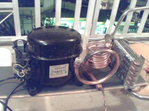

Tanner Δημοσιεύτηκε Σεπτέμβριος 30, 2005 #1 Δημοσιεύτηκε Σεπτέμβριος 30, 2005 χθες μου δωσανε(καβατζωσα) αυτο το μοτορι.οπως του καθενα μας πιστευω το αιμα αρχιζε να βραζει και κατι διαβολο-κερατακια σκασανε μυτη:devil: ,τι να το κανω λεω?μα τι?...... Ξαφνικα μου ηρθε η ιδεα... μεινεται συντονισμενοι για να μαθεται την ιδεα,αλλα αν μπορειται μαντεψτε ....

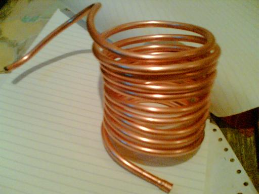

Tanner Οκτώβριος 1, 2005 Author #9 Οκτώβριος 1, 2005 Λοιπον λοιπον,ας κανουμε την αρχη.Εχθες ηρθε σπιτι μου μια παλιοφατσααν κατσε να δεις,Skinny13 τον λενε,μαζι με κατι καλουδια(ευκαμπτους,σωληνες κτλ.)-Ξεκιναμε ρε μου λεει?-Σαλτα στο μπαλκονι,του λεω.-Λοιπον,πως να το κανουμε,μου λεει?και ευθεις αμεσως βγαζω τα τεφτερια μου και του δειχνω τα σχεδια.-Ετσι του λεω,ας ξεκινησουμε...
Tanner Οκτώβριος 1, 2005 Author #13 Οκτώβριος 1, 2005 Καθολη την διαρκεια του στησιματος μπορω να πω(λογω ευκαμπτου) πως "πατουσαμε" αρκετα καλα:
esdee Οκτώβριος 1, 2005 #14 Οκτώβριος 1, 2005 δεν νομιζω να μην δεν αντεξει ... απλα δεν θα λειτουργει και τοσο κρυο οσο ενα μοτερ που θα ηταν φτιαγμενο για 404/507
Tanner Οκτώβριος 1, 2005 Author #15 Οκτώβριος 1, 2005 μετα απο αρκετες κολλησεις του φιλτατου Skinny13,και οχι δικες μου γιατι αν συνεχιζα δεν θα ειχα καψει μονο το πατωμα(παρκε) αλλα και ολο το σπιτι,το αποτελεσμα ηταν ετσι: (Ευγε Skinny :clap: )

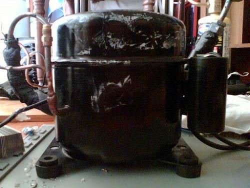

Tanner Οκτώβριος 1, 2005 Author #17 Οκτώβριος 1, 2005 Αρχική απάντηση από Athens2004 [Σήμερα, στις 13:05] αλλάξατε και λάδια στο μοτέρ ? το μοτερ ειναι καινουριο,απλα ειχε δοκιμαστει αν δουλευει,σφραγιστηκε με καπακια και ταινια και αφαιθηκε σε μια αποθηκη απο οπου και εκαβατζωθει υποχθωνιως,για αυτο και αθλια η πρωτη φωτο με τις κολλες κλπ
