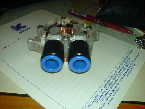

Λοιπόν όπως είπατε το asetek anrarktica και asetek vga dyo έχουν ρακόρ που παίρνουν λάστιχο 1/2" (εξωτερική διάμετρο) που νομίζω συνδέονται με ταχυσυνδέσμους.
Τι προτείνετε να κάνουμε, να αλλάξουμε τα ρακόρ ώστε να παίρνουν tygon σωλήνα 1/2" ή να πάρουμε άλλο σωλήνα με εξωτερική διάμετρο 1/2" ;
(Στο antarktika δεν φαίνεται πολύ εύκολη η αλλάγή του ρακόρ)

Όταν το είχαμε ξαναψάξει είχαμε καταλήξει στο συμπέρασμα ότι δεν αλλάζονται τα ρακόρ γιατί είναι ενσωματωμένα.

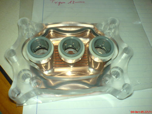

Επίσης για το σωλήνα... Πρόσεξε επειδή αν βάλεις τον κλασικό που έχουν με το κιλό είναι με εξωτερική διάμετρο 12mm ενώ εσύ χρειάζεσαι με 13 για να κουμπώνει χωρίς διαροές... Αλλιώς παίρνεις το κλασικό 12άρι και το τυλάς με τεφλόν με μονωτικές κλπ...

λοιπον στην περιοχη που εισαι ξεχασε το λαστιχο που ψαχνεις ειμαι απο ηγουμενιτσα και ξερω..
εχεις 2 λυσεις. η πουλας το μλποκ και αγοραζεις ενα απο εδω
η πας σε εναν απο τα πολλα τορναδικα που εχει στα γιαννενα με το πανω πλεξυ κομματι του μπλοκ η να σου κανουνε με πολυ προσοχη μα πολυ προσοχη πασα με κολαουζο για να βαλεις τα ρακορ τις αρεσκιας σου η να σου κανουνε μια ιδια πλακα (καπακι) απο πλεξυ η χαλκο.
φυσικα τα πασα μπορεις να τα κανεις κ μονος σου αλλα θελει πολυ προσοχη κ εργαλεια

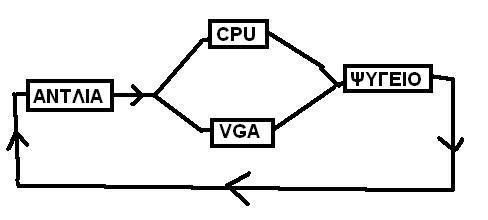

Εντάξει βρέθηκαν όλα.Μια τελευταία απορία έχω όσον αφορά το κύκλωμα.
Εϊναι καλύτερα
αντλία->CPU block->VGA block->ψυγείο->αντλία
ή
Αρχική απάντηση από Spyrious [Σήμερα, στις 11:49]
Εϊναι καλύτερα
ή
το 1ο. δοκιμασμενο και προτιμωμενο απο την πλειοψηφια των μελων στο thelab.
