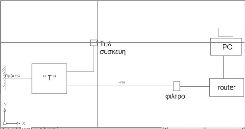

ison Σεπτέμβριος 23, 2005 Author #4 Σεπτέμβριος 23, 2005 Ευχαριστω για τις απαντησεις (εχω μονο μια κεντρικη πριζα για τηλ) Παραθετω σχεδιαγραμμα τις συνδεσεις να μου πειτε αν καταλαβα καλα Το " Τ " ουσιαστικα μου δινει 2 εξοδους για τηλ καλωδιο οποτε μπορει να θεωρηθει σαν splitter?
ison Σεπτέμβριος 23, 2005 Author #5 Σεπτέμβριος 23, 2005 Τωρα που το διαβασα καλυτερα μηπως το φιλτρο πρεπι να μπει μεταξυ τηλεφωνικης συσκευης και " Τ "?Επισης απο που το προμηθευομαι ? Απο οτε?

ea6gka Σεπτέμβριος 23, 2005 #7 Σεπτέμβριος 23, 2005 πσσσσσ αυτα ειναι autocad , ερε φαινεται ο μηχανικος αναποδα ομως , βαλε το φιλτρο πριν το τηλεφωνο
ison Σεπτέμβριος 23, 2005 Author #8 Σεπτέμβριος 23, 2005 Παράθεση Αρχική απάντηση από ea6gka πσσσσσ αυτα ειναι autocad , ερε φαινεται ο μηχανικος αναποδα ομως , βαλε το φιλτρο πριν το τηλεφωνο Ελεγα να κανω και κατοψη των δωματιων αλλα βαρεθηκα Ευχαριστω ολους για τις απαντησεις Τελευταιο ερωτημα ΤΟ ΦΙΛΤΡΟ απο που το περνω?απο οτε? Τιμη περιπου ξερει κανεις?

sotiris Σεπτέμβριος 23, 2005 #10 Σεπτέμβριος 23, 2005 Παράθεση Αρχική απάντηση από ison Ελεγα να κανω και κατοψη των δωματιων αλλα βαρεθηκα Ευχαριστω ολους για τις απαντησεις Τελευταιο ερωτημα ΤΟ ΦΙΛΤΡΟ απο που το περνω?απο οτε? Τιμη περιπου ξερει κανεις? αφού έχεις 1 γραμμή, να πάρεις splitter. αυτό θα σου διαχωρίσει την υψίσυχνη dsl από τα χαμηλής συχνότητας τηλέφωνα. νομίζω είναι καλύτερη περίπτωση απ'το φίλτρο (όπου η dsl τα παίρνει "όλα", και τις τηλεφωνικές συχνότητες). βέβαια μπορεί να είναι και ακριβώς το ίδιο, πάντως splitter πάρε (ούτος ή άλλως πάνω κάτω τα ίδια κάνουνε).

ison Σεπτέμβριος 23, 2005 Author #12 Σεπτέμβριος 23, 2005 Παράθεση Αρχική απάντηση από sotiris αφού έχεις 1 γραμμή, να πάρεις splitter.αυτό θα σου διαχωρίσει την υψίσυχνη dsl από τα χαμηλής συχνότητας τηλέφωνα.νομίζω είναι καλύτερη περίπτωση απ'το φίλτρο (όπου η dsl τα παίρνει "όλα", και τις τηλεφωνικές συχνότητες). βέβαια μπορεί να είναι και ακριβώς το ίδιο, πάντως splitter πάρε (ούτος ή άλλως πάνω κάτω τα ίδια κάνουνε). Ουσιαστικα δηλαδη αν καταλαβα σωστα το splitter "αντικαθιστα" το " Τ " στο πιο πανω σχεδιο και δινει μια γραμμη για τηλ και μια για dsl οποτε συνδεω το τηλ καλωδιο στην γραμμη του dsl και το αλλο ακρο στο router.Μαλλον splitter θα παρω τοτε...Φανταζομαι οτι οπως και τα φιλτρα υπαρχουν σε μαγαζια με ηλεκτρονικα ή στον οτε...Τιμες ρε παιδια δεν ξερει κανεις για splitter και φιλτρο αντιστοιχα?Και παλι ευχαριστω...
sotiris Σεπτέμβριος 23, 2005 #13 Σεπτέμβριος 23, 2005 ναι ακριβώς αυτό κάνει το splitter. πρέπει να έχουν και τα oteshop. όχι πάνω από 10 (15 στη χειρότερη) ευρώ (το ίδιο με ένα φίλτρο). παλιότερα τα δινε τζάμπα ο οτέ με την εγκατάσταση dsl. α, το σχεδιάγραμμα που χεις κάνει είναι λάθος, το τηλέφωνο χρειάζεται το φίλτρο (νομίζω). τέλος πάντων, το splitter στη θέση του T και είσαι άψογος
ison Σεπτέμβριος 23, 2005 Author #14 Σεπτέμβριος 23, 2005 Παράθεση Αρχική απάντηση από sotiris ναι ακριβώς αυτό κάνει το splitter. πρέπει να έχουν και τα oteshop. όχι πάνω από 10 (15 στη χειρότερη) ευρώ (το ίδιο με ένα φίλτρο). παλιότερα τα δινε τζάμπα ο οτέ με την εγκατάσταση dsl. α, το σχεδιάγραμμα που χεις κάνει είναι λάθος, το τηλέφωνο χρειάζεται το φίλτρο (νομίζω). τέλος πάντων, το splitter στη θέση του T και είσαι άψογος OK THANX
