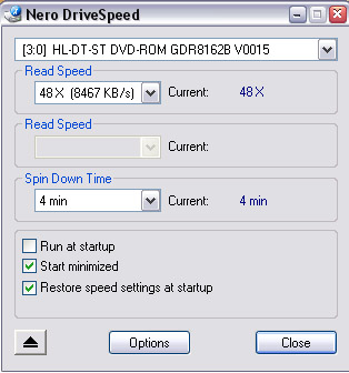

ωρε μηπως το cdακι δεν κανει ποτε spindown και συνεχιζει και στροφαρει μεσα στο cdrom?, οποτε και τα windows περιμενουν το σχετικο request για spindown πριν κανουν shutdown (το οποιο δε φτανει ποτε, οποτε και δεν κλεινουνε)?
ωρε καλα τα λες κατι τετοιο μαλον συμβαινει αλλα............

Τελικα δεν διορθωθηκε ουτε με το nero drivespeed ουτε με αλλαγη του firmware.Μιλαμε εχω κουφαθει τελειως.Σε οποιονδηποτε αλλο υπολογιστη λειτουργει κανονικα.Οποιοδηποτε αλλο drive σ'αυτον τον υπολογιστη δεν διμηουργει προβλημα.
