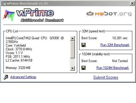

jax7480 Δημοσιεύτηκε Νοέμβριος 24, 2008 #1 Δημοσιεύτηκε Νοέμβριος 24, 2008 Τελικα η μητρικη ειναι που με κοβει. Δεν ξερω γιατι? Ισως επειδη ειναι τετραπυρηνος? δεν μπορω να καταλαβω. Παντως το οριο της ειναι στα 490-495FSB. Μετα απλα δεν. Ο επεξεργαστης απο την αλλη δειχνει να ειναι καλος. Με λιγο ρευμα( 1.28) και αερα παιζει στα 3700 περιπου για bench(superpi,w32prime). Οι μνημες δειχνουν να δουλευουν και αυτες καλα. Με 2.28 παιξανε στα 585(1170) με 5-5-5-15-2Τ. Αυτα... απογοητευτηκα παντως απο το mobo. Πιστευα οτι θα παιξω 1:1 στα 550 περιπου με χαμηλοτερο πολλαπλασιαστη.... Υ.Γ. Sakis δεν σε ξεχασα. Εδω τρεχουν οι μνημες με 2.28. Παραπανω δεν εδωσα.

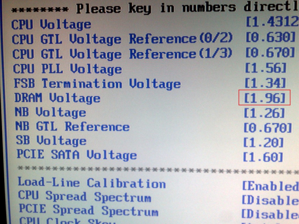

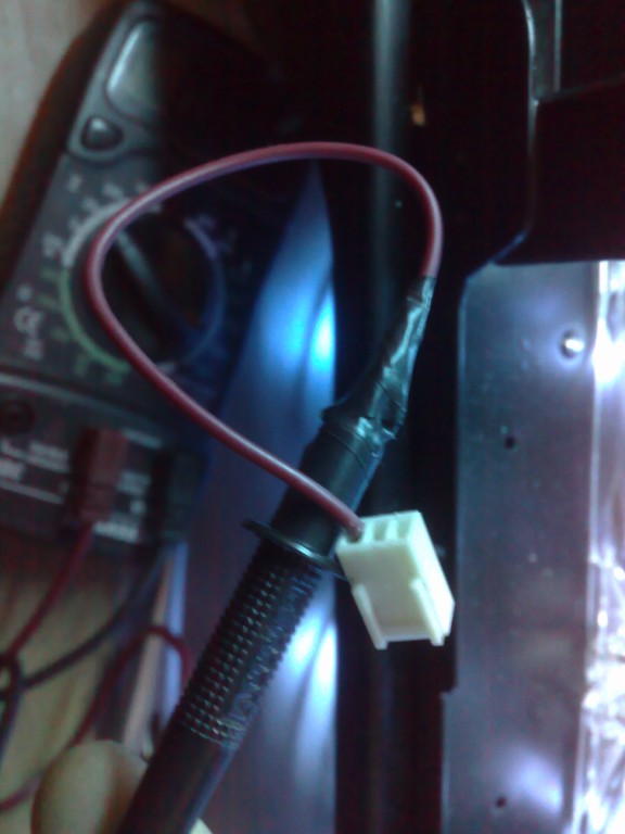

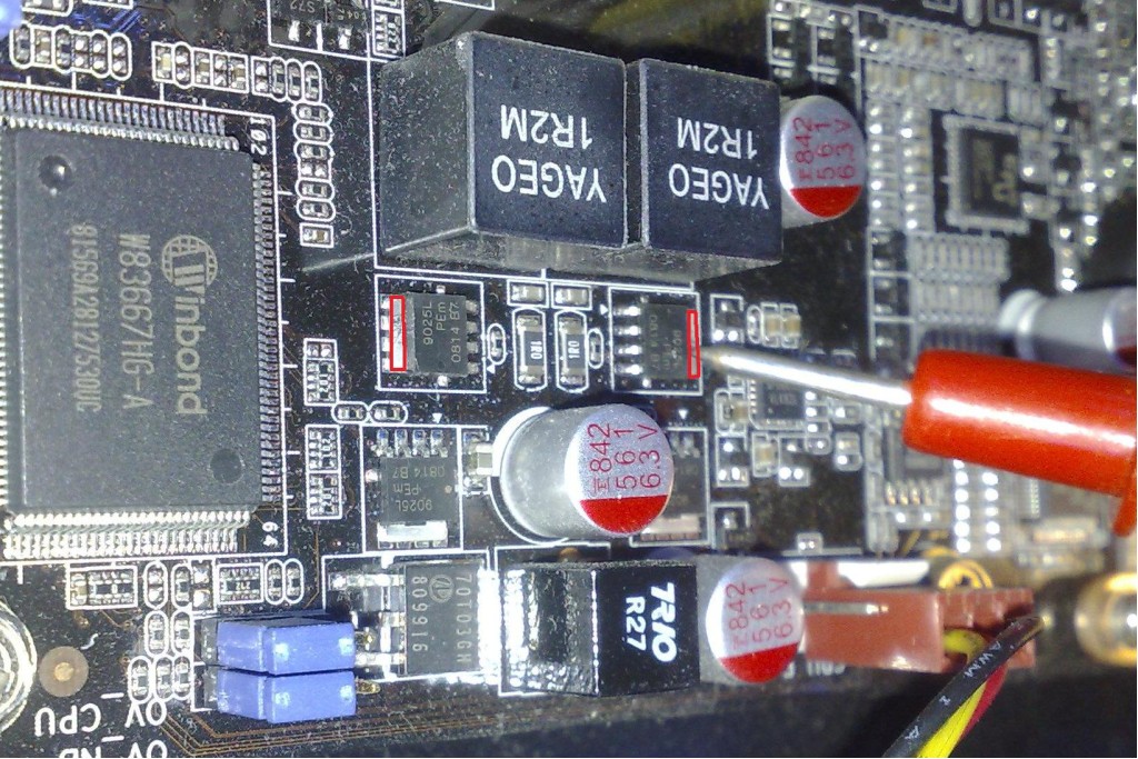

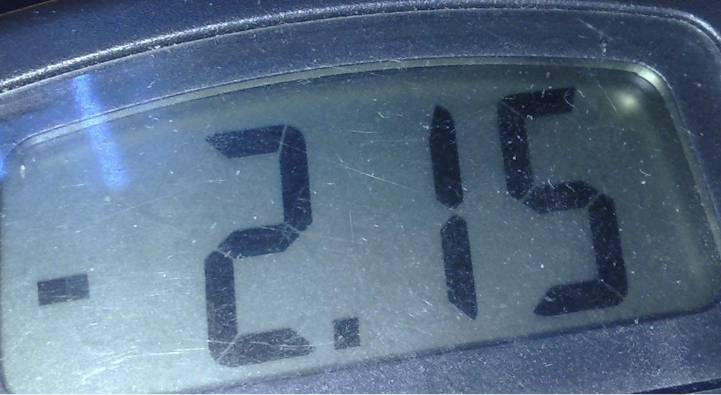

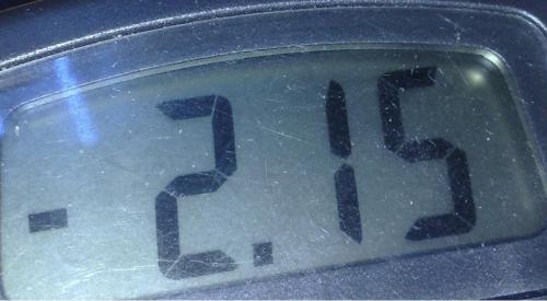

antonis Δεκέμβριος 18, 2008 #18 Δεκέμβριος 18, 2008 για δειτε . 1,96 bios [ATTACH]4422[/ATTACH] 2,15 πολυμετρο [ATTACH]4423[/ATTACH] read points [ATTACH]4424[/ATTACH] και το ειδικο too(πως να μετρουσα και να τραβουσα φοτο same time )l:D [ATTACH]4425[/ATTACH]
Vatos_locos Δεκέμβριος 18, 2008 #19 Δεκέμβριος 18, 2008 μετράς ανάποδα πάντως -2.15 V δεν θα μπούταρε σίγουρα αλλά και πάλι δεν έχει να λέει ότι Volt και να τους έχεις με το fsb
antonis Δεκέμβριος 18, 2008 #20 Δεκέμβριος 18, 2008 μετράς ανάποδα πάντως -2.15 V δεν θα μπούταρε σίγουρα αλλά και πάλι δεν έχει να λέει ότι Volt και να τους έχεις με το fsb σιγα μωρε πως κανεις ετσι ... το ιδιο βγαζει παντος 1,94@2v
