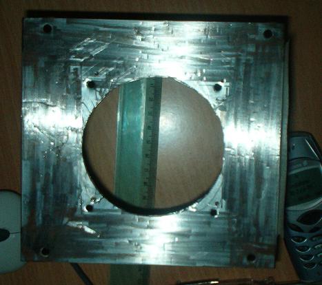

morius Σεπτέμβριος 30, 2005 Author #15 Σεπτέμβριος 30, 2005 To modding φθάνει στο τέλος του. Του άνοιξα τρύπα,το έτριψα του άνοιξα τρύπες για βίδες και τώρα είναι στην αυλή να στεγνώσει από το βάψιμο... Δείτε μία φώτο πως ήταν στο τρίψιμο

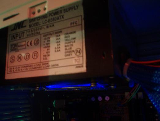

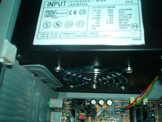

morius Σεπτέμβριος 30, 2005 Author #16 Σεπτέμβριος 30, 2005 Επιτέλους Τελίωσε...Μόνο που σε λίγες μέρες που 8α πάρω τον άλλο ανεμιστήρα με τα led θα κάνω μία αλλαγή.Τώρα έχω βάλει έναν UV της Akasa. Δεν ΜΟΙΑΖΕΙ λίίίίγο με το Tagan...?????

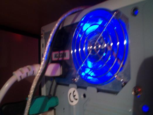

morius Σεπτέμβριος 30, 2005 Author #18 Σεπτέμβριος 30, 2005 One more...(O πίσω ανεμιστήρας,με led της Akasa )
