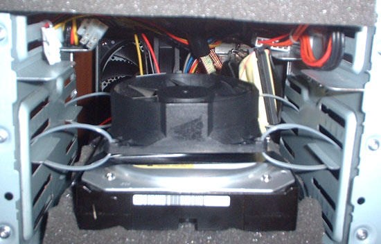

SirGeorge Δημοσιεύτηκε Σεπτέμβριος 12, 2005 #1 Δημοσιεύτηκε Σεπτέμβριος 12, 2005 Σαφώς αρκετοί θυμάστε εκείνο το thread με τίτλο "ΤΙ ΕΚΑΝΑ ΓΙΑ ΝΑ ΣΚΑΣΕΙ Ο ΔΙΣΚΟΣ" όπου είχα βάλει τον δίσκο μέσα σε 2-3 στρώσεις από ηχομονωτικό υλικό και ενώ έκανε ησυχία ζεσταινόταν λιγάκι..... και όλοι με κράξανε ότι θα τον έκαιγα κτλ. Μετά έκανα μερικές τροποποιήσεις έβγαλα 2 φύλλα ηχομονωτικό, έκανε πάλι ησυχία αλλά πάλι ζεσταινόταν (45-50 βαθμούς idle). Οπότε μετά από μήνες έρευνας και ανάπτυξης έχω να σας παρουσίασω την απόλυτη λύση για να κρατάτε το δίσκο σας κρύο και ήσυχο (δηλαδή να μην μεταφέρει δονήσεις στο case). Επίσης η λύση αυτή είναι και απολύτως αθόρυβη μια και το φουρφούρι λειτουργεί στις 800 στροφές μόνο. Όποια σχόλια δεκτά....
greekfragma Σεπτέμβριος 12, 2005 #2 Σεπτέμβριος 12, 2005 σιγουρα μια θεση για δισκο εξαφανιστηκε.μου φαινεται οτι προτιμοτερο θα ηταν να φτιαξεις το καλωδιομανι που υπαρχει στο πισω μερος της φωτο ωστε να ειναι σωστο το airflow απο τον ανεμηστιρα που φαινεται στο βαθος παρα να κανεις την συγκεκριμενη μοντα.
SirGeorge Σεπτέμβριος 12, 2005 Author #3 Σεπτέμβριος 12, 2005 Τα καλώδια τα μάζεψα, αλλά έτσι και αλλιώς το airflow είναι μια χαρά (1 12άρης μπροστά και 1 πίσω). Ωστόσο ο δίσκος δεν μπορούσε να επωφεληθεί από το καλό airflow λόγω της θέσης του, οπότε αυτή η λύση ήταν μονόδρομος, αλλιώς θα'πρεπε να σκάσω καμιά 50αριά να πάρω ένα Silent HDD box.
greekfragma Σεπτέμβριος 12, 2005 #4 Σεπτέμβριος 12, 2005 αν δεν σε βαζω σε κοπο δωσε αλλη μια φωτο με μαζεμενα τα καλωδια(με την προυποθεση οτι εγινε οτι καλυτερο γινοταν με το συμμαζεμα)θελω να δω κατι και να προτεινω εαν δω οτι ισως παιζει αυτο που σκεφτομαι.....
SirGeorge Σεπτέμβριος 12, 2005 Author #5 Σεπτέμβριος 12, 2005 Φίλε μόλις έκλεισα το case και το PC αυτή την ώρα κατεβάζει updates και τα ρέστα..άλλωστε αύριο πρέπει στις 9 να είναι στη θέση του στην επιχείρηση που ανήκει για να δουλέψει η συγκεκριμένη θέση εργασίας......τα καλώδια μαζεύτηκαν αρκετά αλλά μην φανταστείς τίποτα το τρομερό, sorry που δεν μπορώ να σε διαφωτίσω περισσότερο... Τι είχες στο μυαλό σου..?
greekfragma Σεπτέμβριος 12, 2005 #6 Σεπτέμβριος 12, 2005 εαν το κενο απο τα καλωδια ηταν αρκετο σκεφτομουνα να περασεις ενα λειο κομματι απο πλεξυ ή κατι παρομοιο το οποιο να δημιουργει ενα τουνελ απο την πανω ακρη του μπροστα 12αρη μεχρι το πανω μερος του drive cage.....να λειτουργει δηλαδη καπως σαν αεραγωγος που θα συγκεντρωνει τον αερα πιο κεντρικα και να τον οδηγει να περνα περισσοτερο πανω απο τον δισκο παρα να διαχεεται αναμεσα απο τα πλαινα του cage ακανονιστα.θα προσπαθησω να σου δειξω τι εννοω με μια φωτο......
unseen Σεπτέμβριος 12, 2005 #7 Σεπτέμβριος 12, 2005 ειναι η εντυπωση μου οτι δεν εχει βιδωσει τον δισκο?
CaptainMilo Σεπτέμβριος 12, 2005 #9 Σεπτέμβριος 12, 2005 Το ανεμιστήρι δεν θα ήταν καλύτερο να είναι από την κάτω πλευρά του δίσκου?Συνήθως η κάτω πλευρά ζεσταίνεται παραπάνω παρά η πάνω
SirGeorge Σεπτέμβριος 12, 2005 Author #10 Σεπτέμβριος 12, 2005 Το ανεμιστήρι δεν θα ήταν καλύτερο να είναι από την κάτω πλευρά του δίσκου? Ίσως αλλά ακόμη και έτσι και με τόσο λίγες στροφές είμαι 12 βαθμούς χαμηλότερα.ειναι η εντυπωση μου οτι δεν εχει βιδωσει τον δισκο? Είναι κολλημένος με ταινίες μονωτικές γύρω από την αφρώδη βάση του. Αν προσέξετε καλύτερατη φώτο φαίνεται.εαν το κενο απο τα καλωδια ηταν αρκετο σκεφτομουνα να περασεις ενα λειο κομματι απο πλεξυ ή κατι παρομοιο το οποιο να δημιουργει ενα τουνελ απο την πανω ακρη του μπροστα 12αρη μεχρι το πανω μερος του drive cage.....να λειτουργει δηλαδη καπως σαν αεραγωγος που θα συγκεντρωνει τον αερα πιο κεντρικα και να τον οδηγει να περνα περισσοτερο πανω απο τον δισκο παρα να διαχεεται αναμεσα απο τα πλαινα του cage ακανονιστα.θα προσπαθησω να σου δειξω τι εννοω με μια φωτο...... Αυτό μου φαίνεται ακόμη και εμένα λίγο τραβηγμένο, αφού ακόμα και έτσι έχω αξιόλογο θερμοδυναμικό αποτέλεσμα....’σε που από πίσω δεν υπάρχει τέτοιος χώρος...Υπάρχει ένας τεράστιος 12άρης πάνω στη CPU και κλείνει το διάδρομο

ergotelis Σεπτέμβριος 12, 2005 #14 Σεπτέμβριος 12, 2005 Παιδιά,εγώ έκανα κάτι το πιο απλό:Καταρχήν τρύπησα το απλό κουτάκι από τη μια μεριά και από την άλλη,και έβαλα σε αυτές ανεμιστήρια,ένα για έξοδο και ένα για είσοδο.Πήρα μονοτικό υλικό ,το έβαλα σε όλα τα σημεία εκεί γύρω μέσα στο κουτί,ώστε το μοναδικό σημείο που να μη βλέπει σε μονωτικό ο σκληρός να είναι τα ανεμιστήρια,και τοποθέτησα το σκληρό δίσκο μέσα σε σιδερένιο πλαίσιο,που παίζει κάτι σαν το ρόλο της ψύκτρας.Ε λοιπόν ο σκληρός δίσκος δεν ακούγεται ΚΑΘΟΛΟΥ και έχει και θερμοκρασία 29 βαθμούς όλη μέρα :clap: :clap: :clap: :clap: Μόλις βγάλω φωτό θα τις ανεβάσω να τις δείξω.
