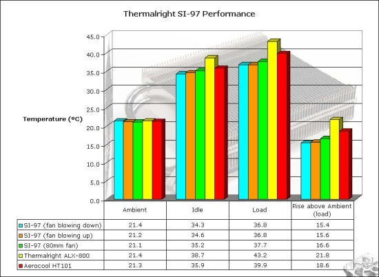

Φιλε Jpp και εγω την SI97 προτεινω μιας και ειναι η καλυτερη για socketA. Βαζω και ενα τεστ (το εχω βαλει και παλιοτερα σε αλλο thread) για να δεις τι ψαρια πιανει η ψυκτρα.
