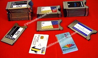

β) Θες λιγο προσοχη με το θεμα της καρτας. Υπαρχουν πολλες κωδικοποιησεις που χρησιμοποιουνται.(Irdetto, Via Access, Conex, SECA, Nagrovision). Μερικα μηχανηματα εχουν ετοιμες υποδοχες καρτουλας σε καποια συγκεκριμενη κωδικοποιηση (πχ ο Panasat της Νova ειναι Ιrdeto). Αλλα μηχανακια εχουν και καποιος αλλες υποδοχες που μοιαζουν με τις υποδοχες των PCMCIA. Eκει μπαινουν τα λεγομενα "cams" που εχουν διαφορους αποκωδικοποιητες. Βαζεις το cam στο cam βαζεις την καρτα της ΝOVA.
ΕDIT:
Mπορεις να δεις εδω μερικα cams...
