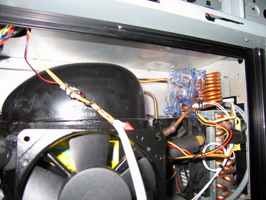

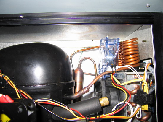

crmaris Σεπτέμβριος 13, 2005 Author #122 Σεπτέμβριος 13, 2005 γαμώ την τρέλα μου κάτι παίζεται και κλείνει το προμι το pc και μετά κλείνει και το ίδιο.. Τα ηλεκτρονικά του μέσα...@Geoal και Hipro μιας που είστε πιο παλιοί στα προμι.. Μπας και έχετε ξαναδει κάτι παρόμοιο??Δεν είναι το θερμικό του μοτερ γιατί το προμι παίρνει κατευθείαν μπροστά..
geoal Σεπτέμβριος 13, 2005 #123 Σεπτέμβριος 13, 2005 τσεκαρε την εξοδο του contenser να δεις θερμοκρασια, αν προσεξεις υπαρχει ενας σενσορας στη σωληνα εξοδου του contenser , αν ειναι πολυ ζεστη η εξοδος σημαινει οτι το contenser δεν μπορει να ψυξη σωστα το αεριο και κλεινει το συστημα για προστασια.

geoal Σεπτέμβριος 13, 2005 #125 Σεπτέμβριος 13, 2005 Δεν πρεπει να σου κανει εντυπωση φαντασου οτι για να κρατησεις τοσο φορτιο εχεις πολυ αεριο μεσα στο κυκλωμα και το contenser ειναι μικρο δεν εχει μεγαλη δυνατοτητα απαγωγης τοσο μεγαλου φορτιου με υψηλες θερμοκρασιες περιβαλλοντος, συνεπως οσο ποιο μικρη ειναι η θερμοκρασια δωματιου τοσο πιο καλα ψυχετε το 410 και συνεπως το κυκλωμα αποδιδει καλυτερα. Εγω εχω στα μελλοντικα σχεδια την προσθεση και δευτερου contenser σε σειρα εξωτερικα στο δεξι πλαινο καπακι του prommie για καλυτερη ψυξη και αυξηση του capacity. Μελλοντικα ολα αυτα βεβαια και σε περιπτωση που χρειαστει... Παντως μια χαρα τα καταφερες φιλε μου συνχαρητηρια καιρος να το χαρεις το συστημα σου μια και παιδευτηκες αρκετα να το φερεις στα μετρα σου... Φυσικα σου εμεινε η γνωση και η ικανοποιηση του οτι το εκανες μονος σου.
crmaris Σεπτέμβριος 14, 2005 Author #126 Σεπτέμβριος 14, 2005 thanks για τα καλά σου λόγια φίλε..Δεν το έκανα και μόνος. Ολοι μαζί το κάναμε και ας είναι καλά και ο Χρήστος(unseen) που έκανε τα mod κτλ και γενικά το έπρηξα το παιδί στα τηλ pm κτλ.. Για μένα πάντος να σου πω την αλήθεια καλό το πρόμι αλλά δεν είναι για πολλά.. Η θα αλλάξεις condenser και compressor για να παίξεις ανετα πάνω από 200 watt ή θα πρέπει να έχεις delta ανεμιστηρια μέσα που προσωπικά το βρίσκω λόγο θορύβου πολύ extreme λύση..Τώρα με τον enermax που έχω μπροστά από το ψυγείο με τα περίπου 90 cfm και τον panaflo από την άλλη (90 περιπου cfm και αυτός) δεν πολυγίνεται δουλειά με αυτές τις ζέστες και το 410 πάντα.. Γιαυτό και μετά από ώρα το σύστημα ανεβάζει temp έστω και 0,1 ανα 5-7 λεπτά.. Απλός δεν μπορεί να γίνει ψυχθεί επαρκώς το 410 πια..Τώρα που θα πέσουνε οι temps λόγω καιρού θα είμαι πολύ καλύτερα.. Έχω και πολύ ζεστό σπίτι γιατί χτυπάει ο ήλιος μέχρι το μεσημέρι το δωμάτιο που έχω τα pc οπότε αστα.. Η επόμενη κίνηση μου αν αποφασίσω να ξαναπειράξω το προμι και δεν το πουλήσω πια για να ησυχάσει και αυτό θα είναι ένας danfoss 1/2..

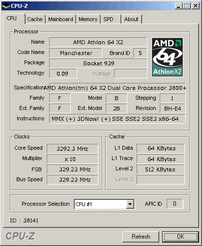

crmaris Σεπτέμβριος 14, 2005 Author #129 Σεπτέμβριος 14, 2005 http://valid.x86-secret.com/show_oc?id=38141 για λίγο ακόμη τα είχα τα 3300 και validated. Πήγε μέχρι 3322 αλλά δεν πρόλαβα να κάνω save το validation..
crmaris Σεπτέμβριος 14, 2005 Author #130 Σεπτέμβριος 14, 2005 το vcore για την ιστορια μιας και δεν το βγαζει το cpuz ήτανε 1,71 και 1,73 από bios!!!!! Με το bios που έχω αυτήν την στιγμή πάνω στην DFI δεν έχω επιλογή για παραπάνω δυστηχώς:devil: (εχω ενα modded του big toe)με κανα 1,8 τα 3500 πιστεύω να τα πιάσω:whistling
unseen Σεπτέμβριος 14, 2005 #132 Σεπτέμβριος 14, 2005 αυτο ειναι το wr -> http://valid.x86-secret.com/show_oc?id=36612 Kανε κατι
crmaris Σεπτέμβριος 14, 2005 Author #135 Σεπτέμβριος 14, 2005 Αρχική απάντηση από unseen [Σήμερα, στις 17:18] αυτο ειναι το wr -> http://valid.x86-secret.com/show_oc?id=36612 Kανε κατι θα βάλω το 623 το βράδυ που έχει όλα τα special vid. Θα του ρίξω στα αυτιά κανα 1,8 και βάλε και θα δω που θα πάει Μιλάμε έχω αρκετό πάγο Χρήστο στην επιστροφή σε idle πάντα. Ακούω υγρό να πηγαίνει προς τον compressor αλλά δεν κοπανάει τουλάχιστον όπως πριν, ούτε ζεσταίνεται οπότε το αφήνω ως έχει.. Το είχα αφήσει και ήτανε idle στα 2850 με μόνο 1,56 βέβαια ίσως γιαυτό και εγώ το σύστημα το είχα ρυθμίσει με 1,64!
