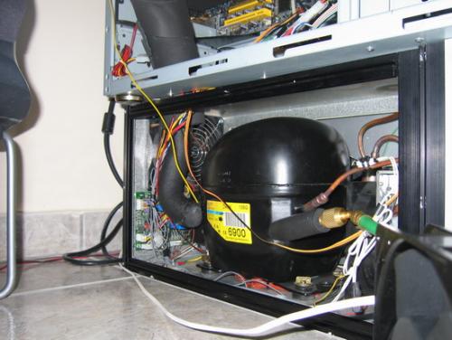

crmaris Σεπτέμβριος 13, 2005 Author #102 Σεπτέμβριος 13, 2005 ο 4ος ανεμιστήρας είναι από την άλλη πλευρά του μοτερ και ισα ισα φένεται ο shunnon 220 volt.

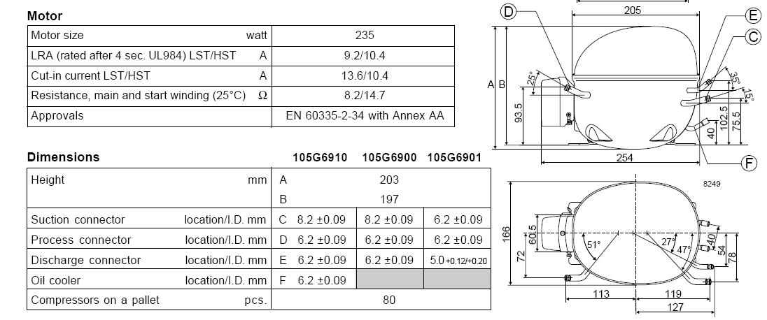

hipro5 Σεπτέμβριος 13, 2005 #105 Σεπτέμβριος 13, 2005 Αρχική απάντηση από crmaris [Σήμερα, στις 12:40] 2 Huston I thing that we've got a little problem here........... Compressor's mounting holes......
