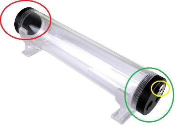

Heatspreader Νοέμβριος 26, 2008 Author #34 Νοέμβριος 26, 2008 Επειδή δεν φτιάχνει ο Eleven Block, θα πρέπει να αρκεστούμε σε αυτά της αγοράς. Κατέληξα, ύστερα από δικές σας συμβουλές ότι αυτό είναι η καλύτερη λύση. Έχω κάποιες απορείς παρόλα αυτά: 1) Γεμίζει από το πάνω μέρος που έχω κυκλώσει με κόκκινο χρώμα? 2) Είσοδος και έξοδος είναι εκεί που έχω κυκλώσει με πράσινο χρώμα? 3) Εκεί που έχω κυκλώσει με κίτρινο χρώμα τι είναι? 4) Ποια είναι η σειρά που θα πρέπει να μπει στο κύκλωμα? 5) Από που θα το αγοράσω? Είναι αυτό από το XtremeShop?
antonis Νοέμβριος 26, 2008 #35 Νοέμβριος 26, 2008 3) Εκεί που έχω κυκλώσει με κίτρινο χρώμα τι είναι?ειναι για να αδιαζεις το κυκλωμα .
unseen Νοέμβριος 26, 2008 #36 Νοέμβριος 26, 2008 Ακόμα ένα λόγος είναι ότι το Block το Eleven, θέλει χαμηλή ροή για να λειτουργήσει όπως πρέπει.Μια μικρη διορθωση εδω. Το μπλοκ του 11 δουλευει και με χαμηλη ροη οχι οτι για να δουλεψει χρειαζεται χαμηλη ροη. Το ιδιο αποδιδει ειτε του βαλεις μεγαλη αντλια ειτε μικρη.
GeorgeVasil Νοέμβριος 26, 2008 #37 Νοέμβριος 26, 2008 ειναι για να αδιαζεις το κυκλωμα .Eιναι για να βαζεις LED.@Heat.1)Ναι αλλα βγαζεις το καπακι.2)Ναι.3)Παίρνει LED.4)Υποθετω οτι η εξαγωγη αντλια θα πρεπει να ειναι στην εισοδο με το σωλινακι.5)Ναι ειναι αυτο του extremeshop.
OC-maniac! Νοέμβριος 26, 2008 #38 Νοέμβριος 26, 2008 Επειδή δεν φτιάχνει ο Eleven Block, θα πρέπει να αρκεστούμε σε αυτά της αγοράς. Στάσου ρε μεγάλε, Reservoir ή tank δε φτιάχνει ο Eleven (αν και πρόκειται να αλλάξει το σχέδιασμό τους και να κυκλοφορήσει νέα!), υποθέτω ότι Water Blocks και ειδικά για CPU φτιάχνει ακόμα! (Μη μου πείτε οίτ δε φτιάχνει ούτε αυτά...). Κατέληξα, ύστερα από δικές σας συμβουλές ότι αυτό είναι η καλύτερη λύση.Έχω κάποιες απορείς παρόλα αυτά: 1) Γεμίζει από το πάνω μέρος που έχω κυκλώσει με κόκκινο χρώμα? 2) Είσοδος και έξοδος είναι εκεί που έχω κυκλώσει με πράσινο χρώμα? 3) Εκεί που έχω κυκλώσει με κίτρινο χρώμα τι είναι? 4) Ποια είναι η σειρά που θα πρέπει να μπει στο κύκλωμα? 5) Από που θα το αγοράσω? Είναι αυτό από το XtremeShop? Καλή επιλόγή 1) Αν δεν κάνω λάθος, τότε αυτό που έχεις κυκλώσει είναι το λεγόμενο fill port, δηλαδή "σημείο" πληρώσεως => από εκεί γεμίζει το δοχείο! 3) Βλέπε απάντηση (1) + ότι μπορείς να αδειάσεις απο εκεί το τανκ. 2) Ναι, για την ακρίβεια τοποθετείς δύο ρακόρ στις μαύρες τρύπες που έχει δίπλα στο fill port (εκείνο το μεταλλικό μέσα στον κίτρινο κύκλο ). 4) In my opinion, η σωστή δάταξη είναι: reservoir (έξοδος) -> αντλία -> ψυγείο -> CPU Block -> reservoir (είσοδος) ή reservoir (έξοδος) -> ψυγείο -> αντλία -> CPU Block -> reservoir (είσοδος) 5) Ναι! Πάλι κάποιος με πρόλαβε!
Heatspreader Νοέμβριος 27, 2008 Author #39 Νοέμβριος 27, 2008 Στάσου ρε μεγάλε, Reservoir ή tank δε φτιάχνει ο Eleven (αν και πρόκειται να αλλάξει το σχέδιασμό τους και να κυκλοφορήσει νέα!), υποθέτω ότι Water Blocks και ειδικά για CPU φτιάχνει ακόμα! (Μη μου πείτε οίτ δε φτιάχνει ούτε αυτά...).Μπερδεύτηκα, Reservoir εννοούσα.OK, αυτό θα πάρω. Αν κάποιος από το Xtremeshop βλέπει το μήνυμα να προβεί στις απαραίτητες ενέργειες, γιατί δεν ξέρω αν πρέπει να το πάρω από το κατάστημα (add to cart) ή να ενημερώσω κάποιον από 'δω.Επίσης νομίζω ότι η καλύτερη "συνδεσμολογία" είναι αυτή. reservoir (έξοδος) -> ψυγείο -> αντλία -> CPU Block -> reservoir (είσοδος)
