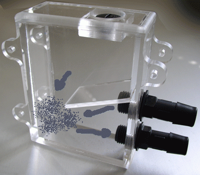

eleven Νοέμβριος 24, 2008 #10 Νοέμβριος 24, 2008 Kαλό είναι .Μια ένσταση μονο για το διαχωριστικό το οποίο νομίζω δεν είναι αρκετά ψηλό για να διαχωρίσει σωστά την εισαγωγή-εξαγωγή Καποιος που το έχει δοκιμάσει με παρόμοιο κύκλωμα μπορεί να μας πει αν είναι οκMε το σπείρωμα g1/4 εχει αρκετές επιλογές στα ρακόρ
Dr. Gonzo Νοέμβριος 24, 2008 #11 Νοέμβριος 24, 2008 Kαλό είναι .Μια ένσταση μονο για το διαχωριστικό το οποίο νομίζω δεν είναι αρκετά ψηλό για να διαχωρίσει σωστά την εισαγωγή-εξαγωγή Καποιος που το έχει δοκιμάσει με παρόμοιο κύκλωμα μπορεί να μας πει αν είναι οκΝομίζω το έχει ο GV Μιχάλη κι έχει κάνει πατέντα με κομμάτι από λάστιχο ώστε η εισαγωγή να βγαίνει πιο ψηλά.Όντως, το διαχωριστικό είναι πολύ χαμηλό.

Vatos_locos Νοέμβριος 25, 2008 #18 Νοέμβριος 25, 2008 όχι για αυτό έχει το πλακάκι ανάμεσά τους για να μην έχει πρόβλημα το ΕΚ θα είναι χειρότερα γιατί δεν είναι καθόλου χωρισμένο μέσα του
GeorgeVasil Νοέμβριος 25, 2008 #19 Νοέμβριος 25, 2008 nope δεν κάνει φασαρία το νερό ναι στο σπείρωμα 1/4 μπορείς να βάλεις ότι ρακόρ θες τα δικάσου είναι G1/4:0.5''' το fill port το βάζεις όπου σε βολεύει απλά πρέπει να είναι πάνω από το τανκ που σε αυτό που λες εσύ γίνετε σε αυτό που έχω εγώ και ο GV δεν γίνετε πιο να πάρεις ? για εμένα πάρε αυτό που έχει ο sakis μικρό και εύχρηστο http://www.swiftnets.com/products/MCRES-MICRO.asp Ok Vatos_locos είναι όντως μικρό, εύχρηστο και αισθητικά όμορφο, αλλά πολύ κοντα δεν είναι η είσοδος με την έξοδο; Δε παίζει -αρνητικό- ρόλο αυτό; Ας το επιβεβαιώσει και ο Σάκης.. Γνώμη μου είναι ότι με τόσο δυνατή αντλία δεν πρέπει να πάρει κάτι τόσο μικρο. Γιατί παρατηρείτε το εξής φαινόμενο..και θέλει πολύ ώρα για εξαέρωση.. [ATTACH]4283[/ATTACH] Εδω με το μεγαλο τανκ και την αντλια στο 2-3 γινετε τις π@τανας μεσα. Το ιδανικότερο που θα μπορούσες να βρεις είναι αυτό του Eleven...Μτχ ή οχι.
