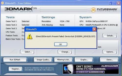

Tanner Δημοσιεύτηκε Σεπτέμβριος 5, 2005 #1 Δημοσιεύτηκε Σεπτέμβριος 5, 2005 εχετε ιδεα τι μπορει να ειναι αυτο?ειναι ολα default και μου το πεταει στο 4ο τεστ
Maximus Σεπτέμβριος 5, 2005 #2 Σεπτέμβριος 5, 2005 Περίεργο, αυτό το βγάζει όταν δεν έχεις το DirectX9.0c αλλά στην αρχή του τεστ. Πόσο την έχεις ανεβάσει την κάρτα?

Overclocker Σεπτέμβριος 5, 2005 #6 Σεπτέμβριος 5, 2005 Αυτο το βγαζει οταν χανει το focus το 3d mark (οταν πχ πατησεις alt + tab ενω τεσταρει για να πας σε αλλο παραθυρο) αν δεν το κανεις εσυ μπορει να το κανει καποιο background προγραμμα που τρεχει....Κλειστα ολα και δοκιμασε
Bobi Rhoads Σεπτέμβριος 5, 2005 #8 Σεπτέμβριος 5, 2005 τι δουλευε απο πισω και δημιουργουσε αυτο το προβλημα?γιατι ακριβως το ιδιο προβλξμα εχω και εγω αλλα στο 3dmark 01
Tanner Σεπτέμβριος 5, 2005 Author #9 Σεπτέμβριος 5, 2005 ηταν πολλα που τρεχανε και δεν ειχα ιδεα γιατι κιολας,εμενα ηταν κατι host server του bluetooth,τωρα μπορει να ειναι οτιδηποτε για το δικο σου,ενα καλο προγραμμα ειναι το tuneup xp,μπορεις να καθαρισεις τα παντα(αν δεν προσεξεις μπορεις να "καθαρισεις" και την εγκατασταση σου)
