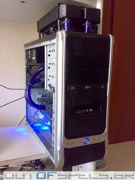

Μετα απο αρκετο καιρο, με αναβολη στην αναβολη, εγινα και εγω νερουλας! :D

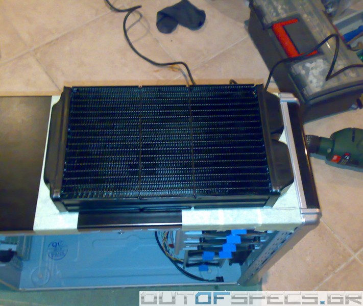

το κουτι που υπηρχε ειναι το CoolerMaster 330, (παρουσιαση εδω) ενα απλο midi tower με σχετικα καλους χωρους. Το ψυγειο μπηκε εξωτερικα και μιας και φαγαμε ακυρο απο τον σιδερα, στερεωθηκε με αποστατες.
και επειδη "οι φωτογραφιες αρεσουν σε ολους" © ας δουμε τι εγινε!

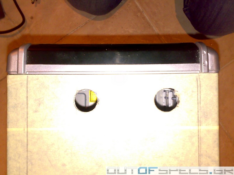

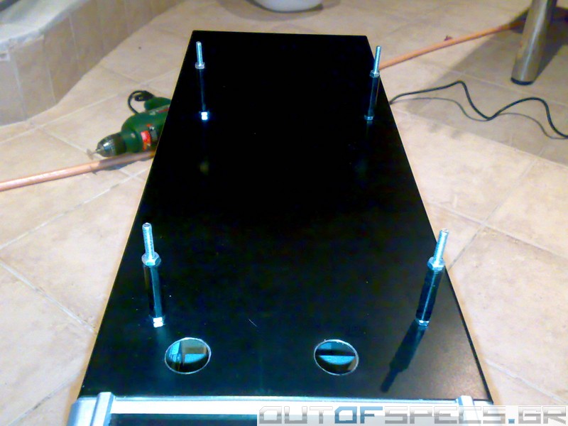

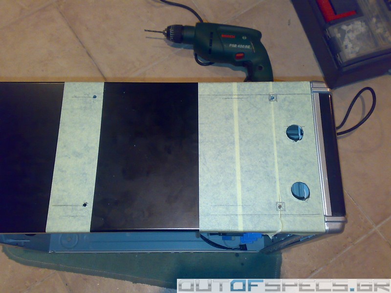

Τρυπες για τους σωληνες
[ATTACH]4134[/ATTACH]

Ετοιμες οι τρυπες για τους αποστατες
[ATTACH]4135[/ATTACH]
Και λιγη λεζαντα... BIC + μαυρο σπρει :p
[ATTACH]4136[/ATTACH]

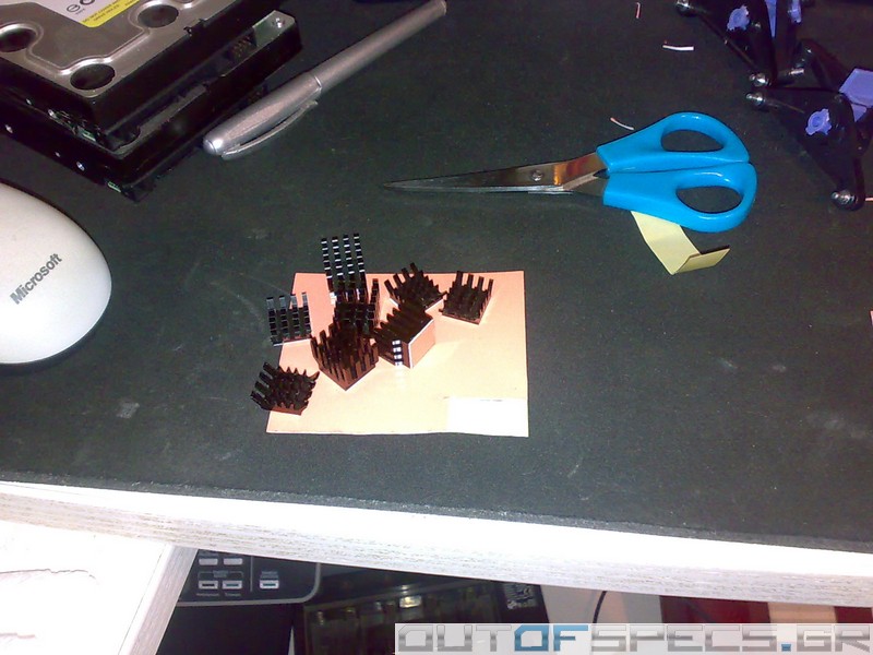

τα ψυκτρακια της ZALMAN με την ταινια διπλης οψεος της AKASA
[ATTACH]4137[/ATTACH]

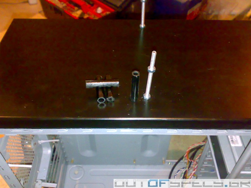

Ετοιμοι οι αποστατες!
[ATTACH]4138[/ATTACH]

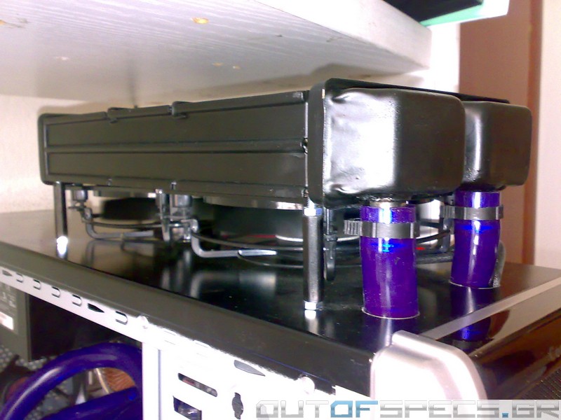

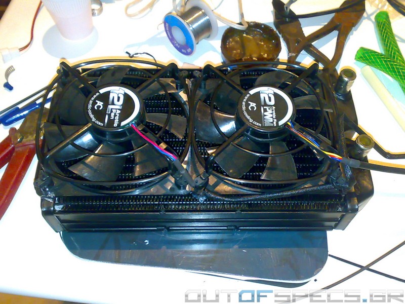

Κολλημα των ανεμιστηρων πανω στο ψυγειο με σιλικονη
[ATTACH]4140[/ATTACH]

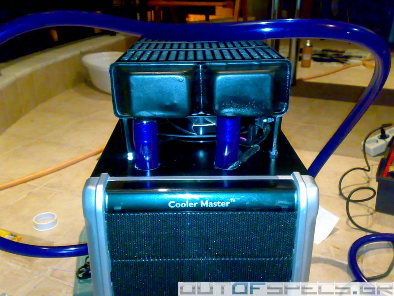

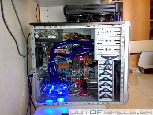

Ψυγειο installed! :D
[ATTACH]4142[/ATTACH]

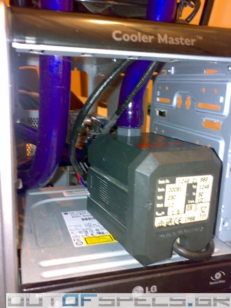

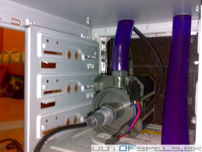

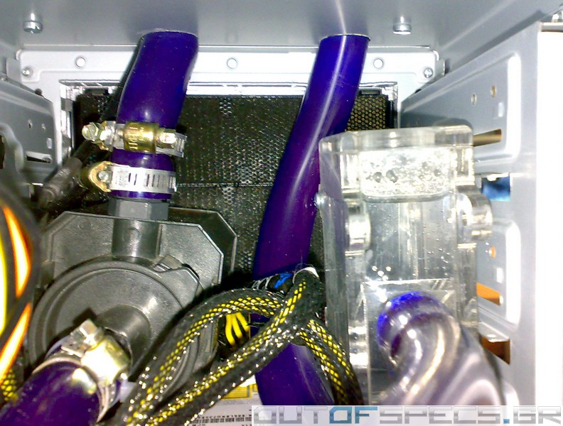

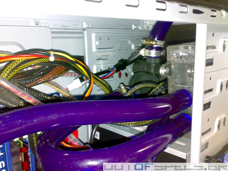

η αντλια τοποθετηθηκε πανω απο το DVD-RW. Δυσκολη θεση...
[ATTACH]4143[/ATTACH]

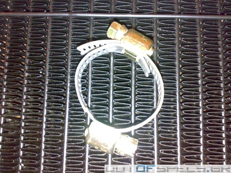

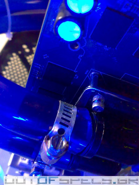

επειδη λογω βλακειας banana ειχα κοψει τους σφικτηρες μετρωντας με λαστιχο ποτισματος και οχι με την γκουμουτσα το primoflex, αναγκαστηκαμε να κανουμε πατεντα :p σφικτηρας μεσα σε σφικτηρα και παμεεεεεεεεε!
[ATTACH]4146[/ATTACH]

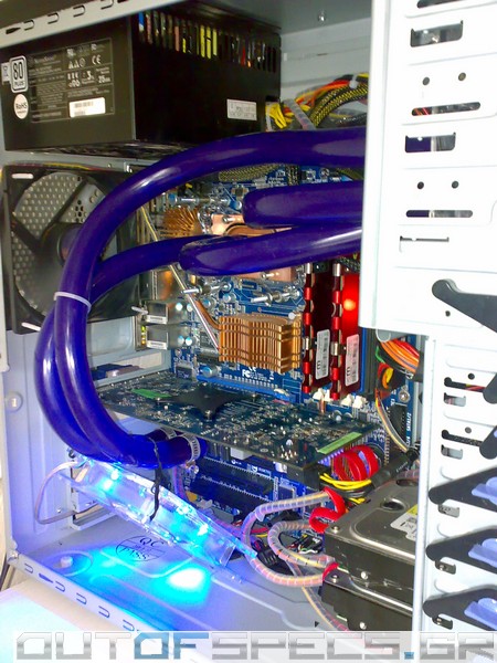

Τελεωμενο με το HW στο γραφειο
[ATTACH]4149[/ATTACH]
[ATTACH]4150[/ATTACH]

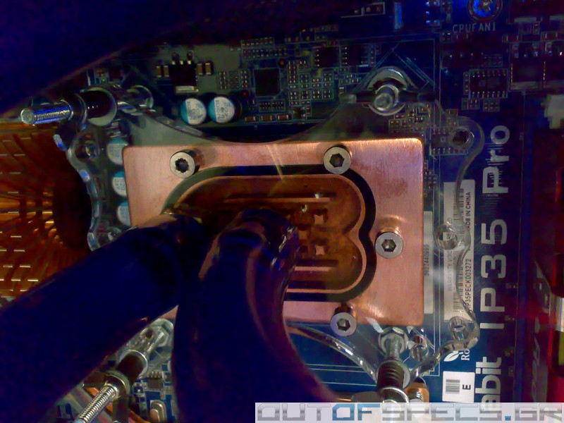

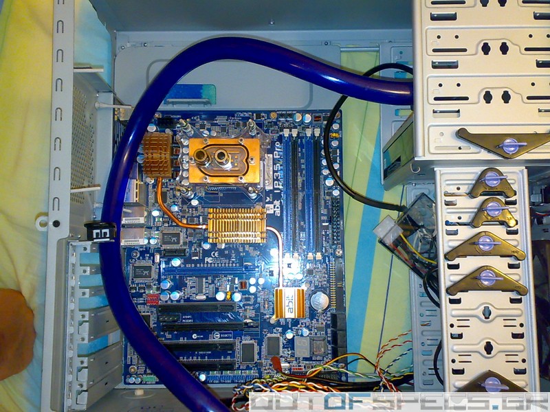

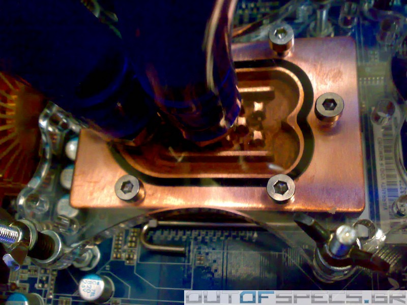

Block 11
[ATTACH]4151[/ATTACH]
[ATTACH]4152[/ATTACH]
[ATTACH]4153[/ATTACH]

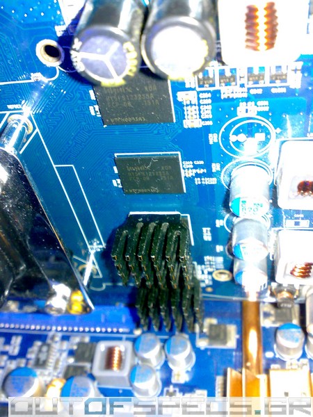

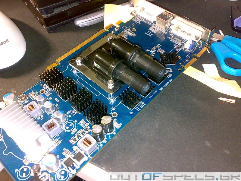

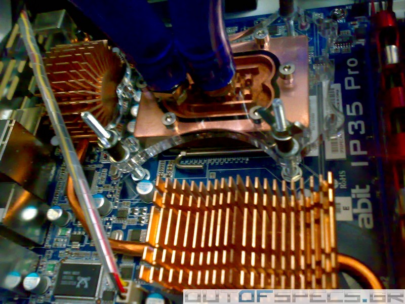

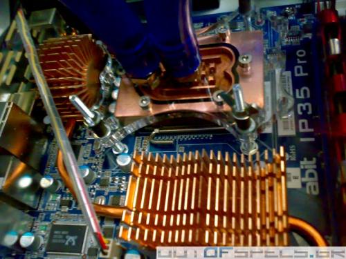

Το Swiftech στην VGA
[ATTACH]4156[/ATTACH]
Μυστηριο θεμα τα ψυκτρακια! 4 απο τα 8 εφυγαν κατα την εγκατασταση, τα αλλα 2 επεσαν οταν το σηκωσα ορθιο και τα αλλα 2 ειναι ακομα εκει! :eek: μαλλον παιζει αυτο που λεει ο Γιωργος πως επρεπε να καθαριστουν οι ram για να φυγει η βρωμα απο τα pads.
[ATTACH]4158[/ATTACH]

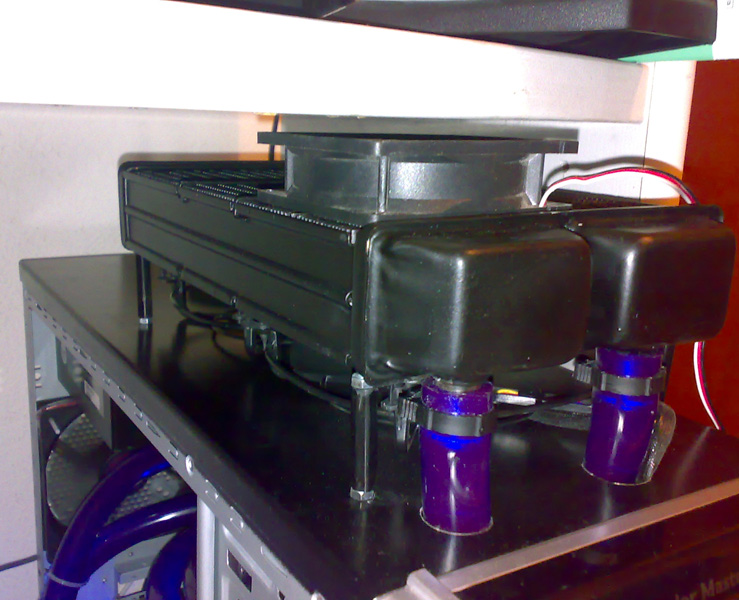

Ψυγειο...
[ATTACH]4157[/ATTACH]
[ATTACH]4159[/ATTACH]

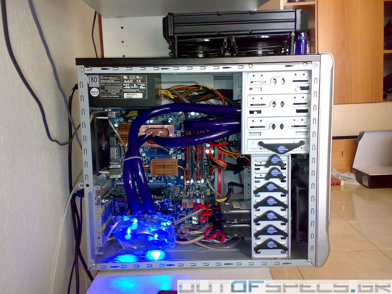

ΤΕΛΟΣ!
[ATTACH]4160[/ATTACH]
Να ευχαριστησω τον hadji για την ιδεα της διαταξης και της στερεωσης του ψυγειου, τον eleven για τα ρακορ σε ψυγειο και block, τον GeorgeVasil για το ποτηροτρυπανο, το πιστολι σιλικονης και την ψυχολογικη υποστιριξη οταν εσταζε η αντλια :D και τον koumle που τον έπρηζα για λεπτομερειες!

Μια χαρα εγινε αν αναλογιστει κανεις τον περιορισμο χωρου απο το κουτι.
Ισως με λιγο πιο κοντους αποστατες και τους ανεμιστηρες απο πανω ηταν λιγο καλυτερα.

δεν με λες αυτα τα 2 ψυχτράκια που έμειναν στέκονται όταν ζεσταίνονται??
Δοκιμασες να καθαρισεις το λαδι απο τις μνημες και να βαλλεις αλλα??
Αν στεκονται..αυτο το Pad τα σπαει ε??
Σάκη βγήκε πάρα πολύ καλό!
Πολύ ωραίο και συμμαζεμένο ειδικά για Midi Case!
Μία παρατήρηση όμως.
Τα fans γιατί τα έβαλες έτσι??
Είπαμε από την πάνω μεριά του ψυγείου και να είναι pull.
Άντε να δούμε και από overclocking τώρα!
Ερωτηξη.
Μιας και το ψυγειο ειναι στο υψηλοτερο σημειο του κυκλωματος του νερου, δεν θα παιξει χαλαρα τον ρολο του τανκ. Εννοαω, ποσο ευκολος ειναι να βγει ο αερας απο εκει μεσα???
Ερωτηξη.
1) κουνας περαδωθε το ψυγειο (η και ολο το κουτι)
2) σηκωνεις το τανκ πανω απο το ψυγειο
εγω το 1 εκανα και ολα οκ ;)
Push θα ήταν με αυτά τα ανεμιστήρια από την πάνω μεριά :p
Ενδεδειγμενη η λυση του ψυγειου-Shaker αλλα δεν παιζει 100%.
Παντα κατι μενει....
αν του κουνίσεις καλά δεν έχεις πρόβλημα ελάχιστα που μένει φεύγει με τον καιρό εμένα το πάνω ψυγείο στο staker πάιζε να έχει λιγότερο αέρα από το κάτω :p
Ωραιος ο Σακης .Απλο και περιποιημένο.
Θα συμφωνησω με τον Κουμλικο .Χαμηλωσε τους αποστάτες (ασε ~2 ποντους απο το κουτί)
και βάλε τους ανεμιστήρες απο πάνω (μαλον θα χρειαστέι να αλλάξεις ανεμιστήρες γιατί νομίζω οτι αυτοί που έχεις μπορούν να μπουν μόνο σε θέση push) )για να τραβανε αέρα .Ιδανικό θα ήταν αν μπορούσες να φτιάξεις ενα shroud για να εκμεταλευτείς ολη την επιφάνεια του ψυγείου σου .
Επίσης και μια παρατηρήση.

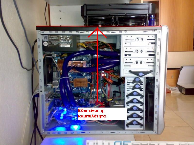

Νομίζω οτι δεν θα κλείνει το πλαινό καπάκι για δυο λόγους .
Η λουπα cpu-vga ειναι πολύ μεγάλη και θα το εμποδίζει
Αποτι βλέπω στην φώτο έχει στραβώσει το πανω μέρος του κουτιού (κανει μια καμπύλη προς τα κάτω)
Nα πω και γω ότι έγινε καλή δουλειά.
Το ψυγείο μπορούσε να μπει μέσα και επάνω..γιατί το απεφυγες?
Για να αποφύγεις την μεγάλη καμπύλη των σωλήνων βάλε δυο γωνιές (μη τις φοβάσαι)
Τα καλώδια ήθελαν κάτι τις.:brutal020:

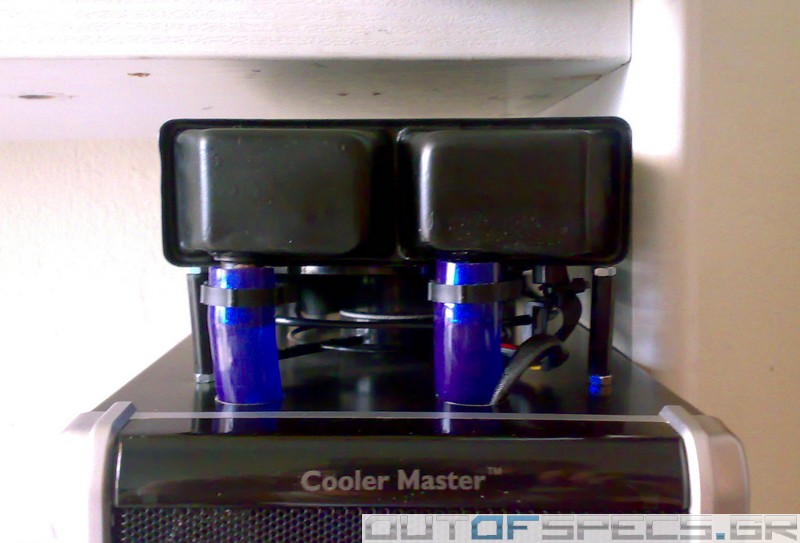

γιατι οπως βλεπεις απο την πανω μερια δεν θα χωρουσαν. θα χωρουσαν δηλαδη, αλλα δεν θα υπηρχε χωρος να φυγει ο αερας.
και βάλε τους ανεμιστήρες απο πάνω (μαλον θα χρειαστέι να αλλάξεις ανεμιστήρες γιατί νομίζω οτι αυτοί που έχεις μπορούν να μπουν μόνο σε θέση push) )για να τραβανε αέρα .Ιδανικό θα ήταν αν μπορούσες να φτιάξεις ενα shroud για να εκμεταλευτείς ολη την επιφάνεια του ψυγείου σου.
οι αποστατες δεν χαμηλωνουν :p
αν δεις την φωτογραφια απο μεσα που φαινεται η ανλτια, κανει μια μικρη γωνια ο σωληνας η οποια δεν γινεται να μεγαλωσει. αν δεις την φωτογραφια απο πλαγια, θα προσεξεις οτι οι 2 μπροστα αποστατες δεν ακουμπανε με το ψυγειο λογω αυτης της γωνιας. Τωρα θα ρωτησεις γιατι δεν εκανα τις τρυπες του ψυγειου πιο πισω για να μπει ο σωληνας καθετα με την αντλια. γιατι αν το εκανα ετσι δεν θα χωρουσε πανω ενα 3πλο.
απο παρατηριτικοτητα σκιζουμε! :D
οντως και οι 2 σωληνες που πανε στην καρτα ειναι μεγαλοι. θα κοπουν οταν αλλαξω το νερο (γιατι ειμαι με απιονισμενο γ@μW τα φαρμακεια των αμπελοκηπων και της σταυρουπολης).
Αυτο για το στραβωμα δεν το εχω προσεξει :confused:
εκτος και αν εννοεις πως το μπροστα μερος του κουτιου ειναι πιο κατω απο το πισω, γιατι αυτο ειναι λογικο, μιας και στο γραφειο πατανε μονο τα 2 πισω ποδαρακια (τα οποια θα παρουν δρομο στο επομενο ξηλωμα)
το απεφυγα για να μην κανω το κουτι σουρωτηρι. δεν μου αρεσουν τα "τρυπια" κουτια. μια μεγαλη καμπυλη υπαρχει, τανκ-αντλια και ειναι οκ.

Πολύ ωραίος, αλλά έχω μια ερώτηση...
Οι αποστάτες πως πιάνουν στο tranzit?
Επίσης, ποιο ήταν το αρχικό σχέδιο? Λες κάτι για έναν σιδερά, τι σκεφτήκατε?
Aν δεν γίνετα να χαμηλωσουν απλά άλλαξε ανεμιστήρες και βαλε τους απο πάνω να τραβάνε μέσα απο το ψυγείο
Ισως να είναι ιδέα μου το στράβωμα ,δες την φωτο και πες μου.
Επίσης πολύ καλό είναι που βάλατε το πάνω μέρος του ψυγείου ( εκει που είναι τα ρακόρ) ψηλότερα απο το πίσω μέρος .Διευκολύνει την εξαέρωση
και δεν παγιδεύεται ο αέρας στο ψυγείο
@mech5107
Οι αποστάτες μαλον περνάνε μέσα απο τα φιν του ψυγείου χωρίς να βιδώνουν πουθενά
οπως ακριβως τα ειπε ο Μηχαλης.
αρχικα ηθελα να βαλω ενα "τελαρο" απο καθε μερια του ψυγειου αλλα τελικα για διαφορους λογους δεν εγινε ετσι.
να φυσανε που; στο ξυλο; :p
[ATTACH]4177[/ATTACH]
οντως στην φωτο φαινεται στραβο αλλα τωρα που το βλεπω δεν παρατηρω κατι. δοκιμασα και με χαρακα αλλα και παλι δεν βλεπω κατι. ισως να βγηκε ετσι στην φωτο. :confused:
Επίσης πολύ καλό είναι που βάλατε το πάνω μέρος του ψυγείου ( εκει που είναι τα ρακόρ) ψηλότερα απο το πίσω μέρος .Διευκολύνει την εξαέρωση και δεν παγιδεύεται ο αέρας στο ψυγείο
δεν το ειχα σκευτει ετσι!
βασικα αυτο εγινε απο μονο του, αλλα οκ! :p
