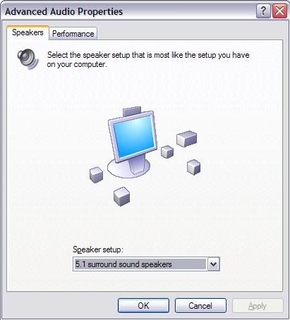

mariosalice Σεπτέμβριος 5, 2005 #21 Σεπτέμβριος 5, 2005 Έχεις εξωτερικό αποκωδικοποιητή 5.1 ή απλό ενισχυτή για να συνδέσεις με την οπτική;Αν τα ηχεία σου υποστηρίζουν εξωτερικό 5.1 αποκωδικοποιητή κάνεις τα παρακάτω. Πρέπει να επιλέξεις start control panel sound effect manager. Εκεί θα επιλέξεις spdif και output digital only. Με διξί κλικ στο εικονάκι ήχου στη μπάρα κάτω δεξιά επιλέγεις Adjust audio properties - volume - advanced και ηχεία 5.1. Δες και το manual των ηχείων ή της συσκευής που συνδέεις την οπτική SPDIF τι ρόλο παίζει. Αν δεν έχεις εξωτερικό αποκωδικοποιητή τότε θα πρέπει να χρησιμοποιήσεις τις αναλογικές εξόδους των ηχείων.Σωστά δεν αλλάζει η ένταση ήχου στο SPDIF (είναι αχνό).

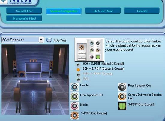

planetman Σεπτέμβριος 5, 2005 Author #23 Σεπτέμβριος 5, 2005 Ορίστε, έτσι το έχω ρυθμίσει. Κάνω κάτι λάθος; Έχουν εξωτερικό αποκωδικοποιητή.
mariosalice Σεπτέμβριος 5, 2005 #25 Σεπτέμβριος 5, 2005 Αρχική απάντηση από planetman [Σήμερα, στις 16:30] Ορίστε, έτσι το έχω ρυθμίσει. Κάνω κάτι λάθος; Έχουν εξωτερικό αποκωδικοποιητή. Αυτή την έκδοση δεν την έχω δει. Ίσως είναι παλιά. Κατέβασες την τελευταία έκδοση οδηγών που ανέφερα σε προηγούμενο ποστ;
planetman Σεπτέμβριος 5, 2005 Author #26 Σεπτέμβριος 5, 2005 Μα μπήκα στο site που έδωσες και κατέβασα αυτή που είχε. Η τελευταία δεν ήταν; v.3.76 είναι. Η δικιά σου; ΓΙΑΤΙ ΔΕΝ ΠΑΙΖΕΙ Η ΟΠΤΙΚΗ ΙΝΑ;;;;;;;;;; :TD: :TD: :TD: Έχω ξενερώσει τρελά.
mariosalice Σεπτέμβριος 6, 2005 #27 Σεπτέμβριος 6, 2005 Σε μένα έχει διαφορετικά tabs και η εικόνα που δείχνεις διαφέρει. Έχω δυο tabs επιπλέον. Connector sensing και spdif στη v.3.76. Το δικό σου έχει το spdif στο speaker configuration και είναι πιο πλούσιο. Εμένα μου έχει δυο μόνο επιλογές. Output digital only και no output. Παλιότερα την επιλογή digital output την είχα από τα Windows. Ψάξε μήπως την έχεις εκεί στο Advanced του Volume control των Windows. Δοκίμασε να βάλεις 2ch speaker. Είδα οτι βγάζει φως η οπτική έξοδος άρα δουλεύει. Παράξενο που δεν έχεις ήχο. Κάτι απλό θάναι όπως κάποια ένταση ή ρύθμιση στα ηχεία - ενισχυτή. Δοκίμασε αν έχεις ήχο σε ταινία DVD.
