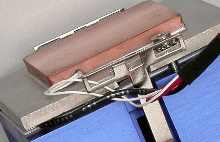

subzero4G THERMALTAKE

Λογικά θα υπάρχουν διάφοροι τύποι και είδη κεραμικών. Τα συγκεκριμένα θεωρώ ότι δεν θα μπορούσαν να είναι μονωτές γιατί αλλιώς πως θα μεταφερόταν η θερμότητα απο τους ημιαγωγούς του τεκ?
106.50euro στα multirama πιο παλια ειχε ακριβοτερα,παντως ειναι καλο εργαλειο,θα του βαλω ενα μεγαλυτερο fav και θα δειξει.Τώρα εχω 32-34 βαθμους περιπου.
