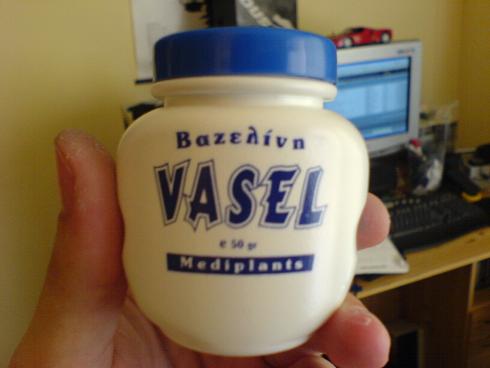

chroma Αύγουστος 31, 2005 #22 Αύγουστος 31, 2005 Αν έβαλες phase χωρίς βαζελίνη ψηφίζω και εγώ για υγροποίηση. Στέγνωσε το με μια ηλεκτρική σκούπα και λίγο πιστολάκι για το μαλλί και μετά απλά τίγκαρε το socket στη βαζελίνη, παντού σε όλες τις τρύπες να υπάρχει. Επίσης βάλε και στη μόνωση, ανάμεσα στα διάφορα κομμάτια μόνωσης που εφάπτονται και είσαι σίγουρος οτι δε περνά τίποτα.
mauros Αύγουστος 31, 2005 #24 Αύγουστος 31, 2005 εγω ψηφίζω βαζελίνη και δερμάτινο βούρδουλα Πέραν πλάκας,παίζει να έχει πάρει άκυρο ο imc σου.Εγώ είχα αφήσει τον winnie μου να τρέχει 8αρια για 3 μέρες που έλειπα και όταν γύρισα βρήκα το pc κλειστό.Μετά απο αυτό απλά οι μνήμες δεν έπαιζαν πουθενά χώρίς λάθη (8 τεστ που τσεκάρει τον imc,5αρια κανονικά).Με ένα άλλο cpu όλα κομπλέ.
FrOsT Αύγουστος 31, 2005 Author #25 Αύγουστος 31, 2005 Δοκίμασε αυτά που σου είπα και δες τι παίζει (μάλλον η θερμοκρασία του cpu είναι), όπως λες και εσύ δεν χρειάζονται περιττά έξοδα. Δοκίμασε σήμερα το πρωί με την σκούπα (να φήγει η υγρασία)... Βρήκα και έναν κομμένο fx να δοκιμάσω :whistling Αφού βάλω σκούπα βάζω πάνω τον δανεικό, Dual chanel με την πρώτη! Βγάζω τον winnie τώρα πάνω, και ως δια μαγείας μπουτάρει με dual! Σήμερα αν προλάβω θα του βάλω και βαζελίνη να δοκιμάσω. Η βαζελίνη είναι ασφαλείς? Μήπως πονέσει?

FrOsT Αύγουστος 31, 2005 Author #31 Αύγουστος 31, 2005 Winnie is dead:rip: Μετά από την βαζελίνη βάζω τον winnie (ξεχνάω να ανοίξω το phase) πατάω το power, σβήνει το πρώτο led και μετά σβήνει όλο το σύστημα Ανοίγω το phase.............. ανοίγω και το pc με το που ανοίγει (ανάβουν λαμπάκια) κλείνει αμέσως Δοκιμάζω με τον δανεικό και παίζει... Καθαρίζω το socket και τα cpus ξαναδοκιμάζω τα ίδια... Κάποιος με γκαντέμιασε, είχε πει από τη αρχή ότι ο winnie δεν θα παίξει, είχε πει ότι είχε σκοτώσει και αυτός έναν, είχε πει να πάρω κάνα venice (ονόματα δεν λέμε) Τώρα πάμε για rma στας UK Η DFI είναι μια χαρά
