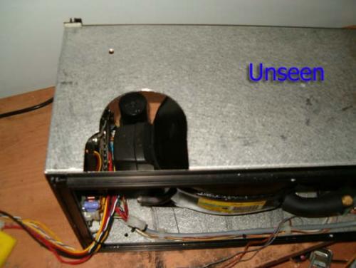

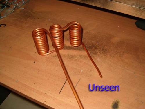

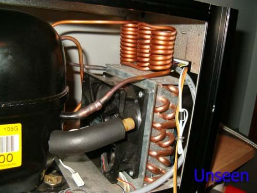

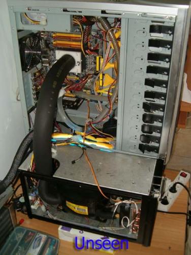

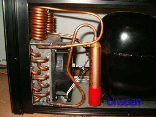

unseen Δημοσιεύτηκε Αύγουστος 27, 2005 #1 Δημοσιεύτηκε Αύγουστος 27, 2005 Καποια λιγα μοντ για να αναβαθμισουμε ενα prommy. Eνα απο τα προβληματα ειναι το μικρο condeser που εχει. Πολλες φορες στα πολλα watt δεν ανταποκρινονταν σωστα. Ειδα οτι υπηρχε χωρος εκμεταλευσιμος πανω απο το condeserακι. Οποτε τυλιξα ~2μετρα σωληνα 3/16 σε 3 σπειρες στην σειρα. 30 λεπτα βεβαια μου πηρε αλλα κατι εκανα....

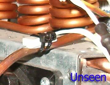

unseen Αύγουστος 27, 2005 Author #4 Αύγουστος 27, 2005 το αισθητηριο για τους ανεμηστηρες μπηκε εδω τωρα πλεον αλλα μπηκε και artic ceramiq για καλυτερα επαγωγη...
unseen Αύγουστος 27, 2005 Author #5 Αύγουστος 27, 2005 ανοιχτηκε μεγαλυτερη τρυπα για τον ευκαμπτο γιατι στα stacker δεν καθοταν καλα. Υγ. Ειχα ενα εκπληκτικο ποτηροτρυπανο... Τα εργαλεια κανουν τον μαστορα...

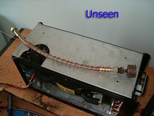

unseen Αύγουστος 27, 2005 Author #6 Αύγουστος 27, 2005 νεος ευκαμπτος και το καμαρι μας. Το evap του 11. Εκοψα τον νεο τριχοειδη πιο κοντο για να κοντραρει λιγο καλυτερα στα ψηλα...

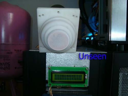

unseen Αύγουστος 27, 2005 Author #8 Αύγουστος 27, 2005 και μια τελευταια... Το αισθητηριο στην κεφαλη παρολο που το εβαλα πιο μακρια απο το evap μπας και δειχνει πιο ρεαλιστικες θερμοκρασιες παλι δειχνει τα δικα του. Ομολογω οτι μου επεσε και λιγο παραπανω 410 τωρα που το αντεχει. Παρατηρησα οτι τωρα πλεον αποροφα πολυ καλυτερα την θερμοκρασια. Eναν winni 3200+ που εβαλα στα default οι ενδειξεις απο το ITEGuard ηταν 229 idle και με snm πηγε 233. Αρα κατι καναμε ByeZzzz :hi:

crmaris Αύγουστος 28, 2005 #12 Αύγουστος 28, 2005 πολύ ωραία δουλειά Χρήστο όπως πάντα φυσικά. Για σύγκριση ένα winnie 3000 τον είχε στα 227-228 περίπου στα default αλλά κοντά 245-250 με snm fpu test. Οπότε σε load η διαφορά είναι πολύ μεγάλη(αυτό που θέλαμε άλλωστε). Βέβαια το dfi δείχνει και ότι θέλει οι πραγματικές θερμοκρασίες είναι πολύ πιο κάτω.

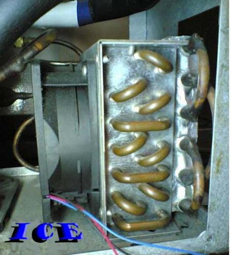

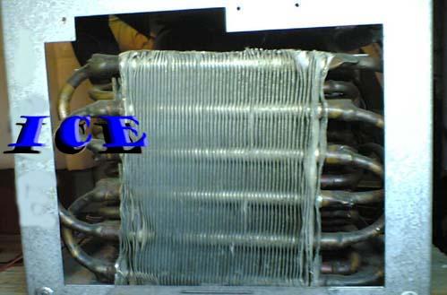

ICE1416003169 Οκτώβριος 2, 2005 #18 Οκτώβριος 2, 2005 Κοίταξε τι μαγκιά έχω κάνη σε αναβάθμιση Prommy
esdee Οκτώβριος 2, 2005 #20 Οκτώβριος 2, 2005 βασικα το condeserακι του prommie εχει 1/4" σωληνα, αν αυτο αλαχτει με καποιο αλλο condeser με 3/8 σωληνας αναγκαστηκα θα χρειαζεται και μεγαλυτερη ποσοτητα φρεον μεσα το κυκλωμαεχει βρει κανεις condeserακι με 1/4 σωληνα? του ICE βλεπω οτι ειναι 1/4 αλλα ενα κατα 50% μεγαλυτερο απο το normal του prommie + 2 ανεμηστηρια σε push pull θα ηταν το ultimate mod για το prommie
