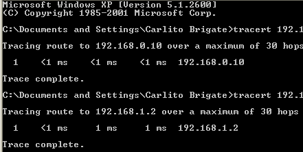

Vagouridis Αύγουστος 28, 2005 Author #11 Κοινοποίηση Αύγουστος 28, 2005 pc1 : 192.168.0.13 >>>switch<<<< 192.168.0.10 pc2 , 100mbit pc1 : 192.168.1.1 >>>crossover<<<< 192.168.1.2 pc2 1000mbit για να μην υπαρχει καποιο μπερδεμα αυτο που εκανα ειναι το παραπανω Kαι το αποτελεσμα του tracert Link to comment Share on other sites More sharing options...
unstoppable Αύγουστος 28, 2005 #12 Κοινοποίηση Αύγουστος 28, 2005 Μια χαρα ειναι αυτα.Δηλαδη οταν γραφεις στο run \\192.168.1.2 στο pc1 δεν δουλευουν τα shares με την 1000αρα? Link to comment Share on other sites More sharing options...
Vagouridis Αύγουστος 28, 2005 Author #13 Κοινοποίηση Αύγουστος 28, 2005 Αρχική απάντηση από unstoppable Μια χαρα ειναι αυτα. Δηλαδη οταν γραφεις στο run \\192.168.1.2 στο pc1 δεν δουλευουν τα shares με την 1000αρα? Xμ χμ , οκ δουλευουν ξεχνουσα κατι :tomato: \\ Link to comment Share on other sites More sharing options...
