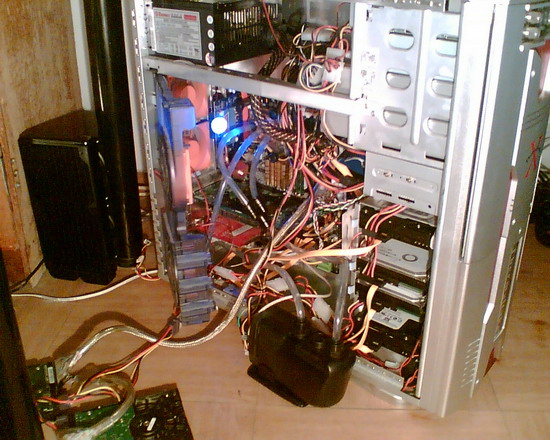

thanoulis Αύγουστος 27, 2005 Author #16 Αύγουστος 27, 2005 Μία πρόχειρη φωτό (από κινητό) από το κιτ τοποθετημένο.

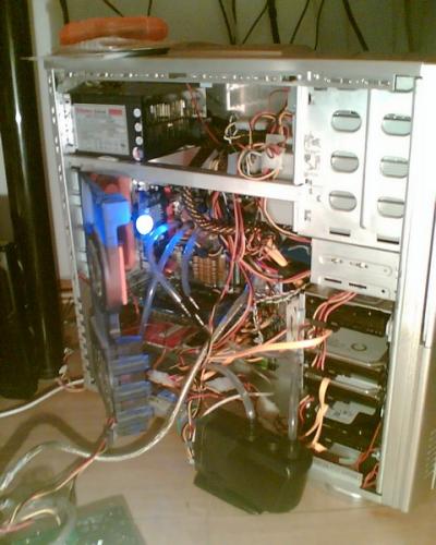

thanoulis Αύγουστος 27, 2005 Author #17 Αύγουστος 27, 2005 Και άλλη μία. Συγχωρέστε μου την ακαταστασία. Ετοιμάζω ειδική βάση για το tower, ups και φυσικά το radiator.
