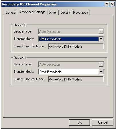

Κάποια στιγμή αντί να περάσω chipset driver από το site της gigabyte επειδή ήταν περσινοί drivers πέρασα της intel για 865 family εφ'όσον η μητρική μου έχει το 865PE chipset.
Απο τότε (αν δεν κάνω λάθος) στο:
device manager>IDE/ATAPI controllers>secondary IDE Channel>properties
το current transfer mode όπως βλέπετε και στην Photo έγινε:
Multi-Word DMA Mode 2
Ενώ με τους παλιούς chipset driver ήταν:
Ultra DMA Mode 2.
πέρασα από πάνω τους driver απο το site της gigabyte αλλά παρέμεινε το ίδιο.
Μήπως φταίει αυτο που το PC μου παγωνει βάζοντας DVD και που οι συσκευές γράφουν αργα;
Μήπως παίζει ρόλο η αλλαγή CPU 3,2Ghz για την αλλαγή του current transfer mode
και αν το πρόβλημα είναι αυτό ξέρει κάποιος πως θα το λύσω;
Ευχαριστώ.....

Το μόνο κουλό στο PC μου, που δεν μου αρέσει και έχει να κάνει με τα IDE Channel είναι
το Multi-World DMA 2 αντί του Ultra DMA 2 που είχα πριν....
Δεν ξέρω πως άλλαξε και γιατί...Ακόμα και το Primary channel με τους σκληρούς δίσκους από Ultra DMA 5 έχει γίνει Multi-World DMA 2.
κάτι δεν μου αρέσει σ'αυτό.

Έχεις τσεκάρει αν τα κανάλια είναι ανοικτά και τα DMA ανοικτά στο BIOS;
Μου έχουν τύχει περιπτώσεις ακριβώς σαν την δική σου όπου τα κανάλια ήταν κλειστά στο BIOS, τα win τα έβλεπαν όμως κανονικά αλλά σε ''Multi-Word DMA'' αντί του κλασικού ''Ultra DMA'' και υπήρχαν τα προβλήματα που περιγράφεις.

Χθες το βράδυ έκανα format μήπως και αλλάξει κάτι.
Πέρασα WinXP_sp1 και με το που περασα original chipset driver είδε πάλι το
Multi-word DMA 2 αντί του Ultra DMA + ότι σε πολύ γρήγορο χρόνο πάγωσε βάζοντας DVD στο NEC3540.
Αμεσως μετα ξανακανω Format και περναω Win XP_sp2 και παλι όμως το
Multi-word DMA 2 παραμένει.
Εκανα update το BIOS αλλα τίποτα.
Εκανα uninstall το Primary και Secondary channel και με reboot το ξαναβρήκε αλλα χωρις καμια αλλαγη.
