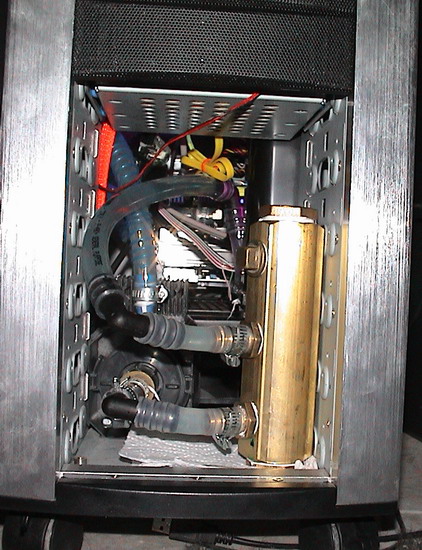

Πηρα κι εγω το τριπλο με 1 ιντσα εσωτερικη διαμετρο (λιγο πιο χοντρο, καθως εχω ακουσει οτι "οσο πιο χοντρο και οσο μιο μακρυ, τοσο καλυτερα" οποτε νομιζα οτι ισχυει και για τα τανκ αυτος ο κανονας). Βασικα ακομα και σε 1 ιντσα διαμετρο, δεν στεκεται ευκολα ορθιο... οποτε μαλλον παει για ξαπλα ρε γμτ, εκτος κι αν το στερεωσω με κατιτις, καπου...
βάλτου θερμόκολλα στον πάτο.
(ή logo αν δε θες να ξαναβγεί:p)

γιατι δεν κανετε αυτο που δειχνει ο μιχαλης?
κι εγω κατι τετοιο φανταζομουν...βρισκεις ενα ρακορ αντι για την μια ταπα και βαζεις ενα λαστιχο πανω και τελειωσε η υποθεση...
Ωραιο!Τραβηξτε του κ μια logo πανω στο κουτι κ τελος :D

Αρχική απάντηση από haris1984 [Σήμερα, στις 16:46]
...και πως θα το γεμισεις?
Ο μιχαλης το χρησιμοποιει σαν "Τ"
Αν καταλαβα καλα εσυ προτεινεις να κλεισεις την πανω τρυπα με ταπα, και στη "οροφη" βαζεις ενα ρακορ στη θεση της ταπας?
Επισης ρωτησα για κολλεκτερ ή κατι με επιπεδο πατο (κλειστο απο την μια πλευρα αλλα δεν επαιζε...)
στην πανω τρυπα αντι για ταπα βαζεις ρακορ...
δεν και μετα ενα κομματι λαστιχο και γεμιζεις με χωνι...

Αρχική απάντηση από haris1984 [Σήμερα, στις 17:47]
Ναι απλα εγω καταλαβα οτι εννοουσες αλλο πραγμα. Εισοδος νερου απο ρακορ στην οροφη και εξοδος νερου απο ενα απο τα 2 ρακορ κατω. Η πανω τρυπα ειναι αρκετα μεγαλη στην συγκεκριμενη περιπτωση ωστε να μπορεις να την γεμισεις και χωρις ρακορ+σωληνα+χωνι... Το γεμιζεις, το ταπωνεις, το ξαπλωνεις (προαιρετικα το 3ο)...

Παιδες αυτή η διάταξη που βλέπετε βολευει πολύ , καθώς γεμίζει απο εξω με μπουκάλι 0.5lt του νερου .
Επίσης εκτος απο 2 κομμάτια αρμαφλεξ να πατά η αντλία και το τανκ για να ερθει στο υψος της , δεν χρειάζεται περαιτερω στερέωμα.
To ξερα οτι θα μου βγει σε κακο που αλλαξα το διπλο κολλεκτερ με τριπλο... Αμα δεν χωραει το τριπλο βλεπω να ξοδευω αλλα.... 5 ευρω....:tomato: :tomato: :tomato::p :P :p
