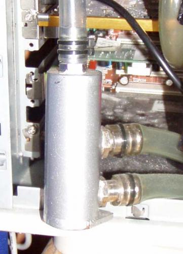

GeorgeVasil Αύγουστος 23, 2005 #21 Αύγουστος 23, 2005 Αρχική απάντηση από D.J.AleXXX_gr [Σήμερα, στις 13:07] πολυ καλο athens αλλα το θεμα ειναι πως θα το στερεοσεις αυτο το πραμα γιατι θα ειναι και βαρη.... λιγο οφφ αλλα τι να κανο μια ιδεα στερεοσεις ειναι με μια μεταλικη κορδελα που εχει τριπουλες ετσι το διδονεις οπου θες θελω να βρω τετιο για να σταθεροποιησω το ψυγιο στο κουτι μου αν εχει κανεις καμια ιδεα ας την πει Αυτο το ζητας σαν ''τσερκι''....... Το βρησκεις στα μαγαζια που πουλλαν υδραυλικα παλι αλλα ειναι ολοληρη κουλουρα.... Αν θες πες μου ποσα εκατοστα θες να σου στειλω....
Athens2004 Αύγουστος 23, 2005 Author #22 Αύγουστος 23, 2005 wow camels wow . Tank είπαμε να φτιάξουμε , όχι να χτίσουμε 2όροφη οικοδομή . Δεν χρειάζονται τέτοιοι ακραίοι τρόποι στήριξης . Ειναι ελαφρύ και κάθεται λέμε.
unseen Αύγουστος 23, 2005 #23 Αύγουστος 23, 2005 και με velcro γινετε.Υγ.σαν τα σκρατς που ξηλωσα απο τον athens.
Skinny13 Αύγουστος 23, 2005 #24 Αύγουστος 23, 2005 βασικα κολλεκτερ ειναι και χρησιμοποιειται για τα καλοριφερτο ειχα δοκιμασει πιο παλια στο μαγαζι για πλακα με τον petros@idk και για τανκ αλλα και για waterblockκυκλοφορουν σε πολλα μεγεθη και με 2-6 τρυπες
eleven Αύγουστος 23, 2005 #25 Αύγουστος 23, 2005 Κατι παρομοιο χρησιμοποιω εδω και καιρο αντι για Τ και μπορω να πω ειναι πολυ πρακτικο στην εξαερωση Το ιδιο μπορεις ι να κανεις αν θελεις αλλαζωντας την μια ταπα με καποια που εχει και τρυπα με σπειρωμα
Ματθαιος Αύγουστος 24, 2005 #27 Αύγουστος 24, 2005 ρεσι.που το βρικες αυτο και τι ονομα εχει; πολυ καλη ιδεα.πσαχνω και εγω ενα τετοιο. Πιστευω βοιθαει και λιγο στιν θερμοκρασια νερου ¨ Υ.Γ αυτος ο ροζ σωλημας μαρεσει
Athens2004 Αύγουστος 24, 2005 Author #28 Αύγουστος 24, 2005 Κολέκτορ το λένε οι υδραυλικοι . Οι ρόζ σωλήνες κάποτε ήτανε διαφανοι σαν το κομμάτι που πάει στην αντλία αλλά πήρανε το χρώμα απο το αντιψυκτικο -50@ . [τους είχα στο chiller , κάποτε]

Athens2004 Αύγουστος 25, 2005 Author #37 Αύγουστος 25, 2005 Thnx παράνομε , είναι πολύ compact θα ανεβάσω φωτό αυριο πώς φαινεται μέσα στο στακερ . Αλλά Αν είναι να το κάνεις βυθιζόμενο μεγαλώνει ο όγκος οπότε παιρνεις πάλι το μπολάκι με το παγωτό και υσηχάζεις . + οτι θα υπάρξει πρόβλημα στεγανοποιησης . [που θα περάσει το καλώδιο τροφοδοσίας ? ισως περάσει αλλα΄δύσκολα.]
outlaw Αύγουστος 25, 2005 #38 Αύγουστος 25, 2005 Βασικά έτσι όπως το πέταξα άντε βγάλε άκρη. Απλά άμα χώραγε η L20 θα το ήθελα με 1 rakor για την επιστροφή. Επίσης να είναι ρόζ και να μυρίζει λαβάντα, κοινώς φαντασίες....απλά, πήρε το μάτι σου κανα πιο μεγάλο? (το 2ο ρακόρ το ταπώνουμε)
Athens2004 Αύγουστος 25, 2005 Author #39 Αύγουστος 25, 2005 Θέληση να υπάρχει πάντα , όλα γίνονται . . απλά η γνωμη μου είναι πώς δεν χρειάζεται κατι παραπέρα . Εψαχνα να κάνω κατι τετοιο ώστε να μην την έχω βυθιζόμενη .
SLN Αύγουστος 25, 2005 #40 Αύγουστος 25, 2005 Πηρα κι εγω το τριπλο με 1 ιντσα εσωτερικη διαμετρο (λιγο πιο χοντρο, καθως εχω ακουσει οτι "οσο πιο χοντρο και οσο μιο μακρυ, τοσο καλυτερα" οποτε νομιζα οτι ισχυει και για τα τανκ αυτος ο κανονας). Βασικα ακομα και σε 1 ιντσα διαμετρο, δεν στεκεται ευκολα ορθιο... οποτε μαλλον παει για ξαπλα ρε γμτ, εκτος κι αν το στερεωσω με κατιτις, καπου...
