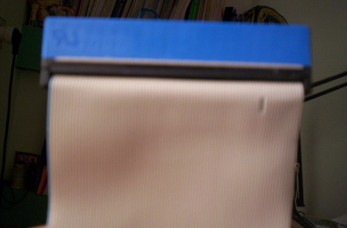

aspirin Αύγουστος 25, 2005 Author #34 Κοινοποίηση Αύγουστος 25, 2005 συγνώμη παιδιά που αργώ αλλά έχω πήξει στις δουλειές αυτόν τον καιρό. Λοιπόν κάθησα σήμερα το απόγευμα κ εντόπισα κάτι ενδιαφέρον. Στην καλωδιοταινία(την οποία φυσικά την είχα αλλάξει για τον φόβο τον ιουδαίων) του σκληρού δίσκου είχε μια τρύπα περίτεχνα φτιαχμένη. Προφανώς έγινε απο το κατάστημα γι'αυτο κ τα ΧΡ είχαν κάποια ψιλοπροβληματάκια που ανάγκαζαν την κοπέλα κάθε τόσο να τα σκάει χοντρά. Ωραίο κόλπο πάντως! Θα το συζητήσουμε μια άλλη φορά αυτό το θέμα. Λοιπόν τις μνήμες βασανίστηκα πολύ για το αν θα τις αλλάξω. Όπως είπα κ πρίν έβαλα ένα ντιμακι 512 αποτο δικό μου υπολογιστή κ έκανε τα ίδια. Τέσπα άφησα αυτόν που είχε το πι-σι γιατί στο 5ο τέστ του memtest δεν έβγαζε λάθη για 3 ώρες. Πιστεύω ότι είναι οκ η μνήμη. Υπάρχει κάποιο άλλο πρόγραμμα πιό αξιόπιστο για να τσεκάρω τις μνήμες εκτός απο το memtest? Αυτό που με προβληματίζει είναι ότι δεν μπαίνει στο desktop με τη μία. Κολλάει στην οθόνη που σε καλοσορίζει. Πρέπει να κάνω log off κ ξανά log on. Κ όταν κάνω log off κάνει shutdown το explorer.exe το οποίο φαίνεται να έχει κολλήσει. Με μπερδεύει αυτό το πράγμα. Δεν καταλαβαίνω αν φταίει hardware ή software. Λέτε να είναι απο τις μνήμες? Τα ΧΡ φαίνεται να κάθονται καλά. Δεν το έχω φορτώσει με πολλά προγραμματα πάντως. Στην αρχή όταν τα ΧΡ είχαν πρωτοεγκατασταθεί έμπαιναν αέρα στο desktop. Μάλλον κάποιο πρόγραμμα κάνει τσαλιμάκια. Να το τσεκάρω με το bootvis? Ρε γμτ μόνο αυτό μου έμεινε. Για τσεκάρετε φωτογραφία απο την καλωδιοταινία... Link to comment Share on other sites More sharing options...
makio Αύγουστος 25, 2005 #35 Κοινοποίηση Αύγουστος 25, 2005 αν και θολη φωτο απ οτι καταλαβαινω ειναι μια χαρα - σε αρκετες καλδτ/ες το εχω συναντησειοταν τελικα μπεις στα windows πηγαινε εκτελεση και γραψε sfc και πατα οκισως καποιο αρχειο ειναι corrupted κατα την εκκινηση πατα f8 και κανε βημα -βημα εκκινηση για να δεις ποιος οδηγος (αν) χτυπαειτσεκαρες το υ/η μετα την εγκατασταση ή το φορτωσες αμεσως προγρ/μτα? Link to comment Share on other sites More sharing options...

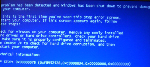

aspirin Αύγουστος 25, 2005 Author #36 Κοινοποίηση Αύγουστος 25, 2005 Έχω νέα. Για καλή μου τύχη μου πέταξε μια ωραιότατη μπλέ οθόνη!!!! Τώρα δεν μπαίνει πια στα windows!!!! Ούτε ώς safe mode. ’ρα μπαίνει στο παιχνίδι κ ο σκληρός ο οποίος όλο τον καιρό ψηνότανε. Αν κ φαίνεται ότι δουλέυει μάλλον δεν μας τα λέει καλά. Η μνήμη εξακολουθεί να είναι ύποπτη. Σε μια φάση απεγκαθιστώ το intel application accelerator. Λέω καμια μπούρδα θα είναι. Μετά απο μερικές επανεκκινήσεις μου σκάει τη μπλέ οθόνη. Περιπλέκεται λίγο το πράγμα. Μπορεί αυτό το πρόγραμμα να προκάλεσαι τη μπλέ οθόνη κ όλα αυτά τα κακά? Πώς βλέπεις βήμα βήμα ποιός οδηγός κάνει το πρόβλημα? Έκανα κ το άλλο με το sfc αλλά δεν άλλαξε τίποτα. Link to comment Share on other sites More sharing options...
mariosalice Αύγουστος 26, 2005 #37 Κοινοποίηση Αύγουστος 26, 2005 To memtest είναι απόλυτα αξιόπιστο και αποδεκτό από όλες τις εταιρίες που πουλάνε μνήμες. Αν σου βγάζει error το memtest τότε η μνήμη ή η μητρική έχει πρόβλημα χωρίς συζήτηση. Δεν προχωράς σε έλεγχο σκληρού αν δεν λύσεις πρώτα αυτό το πρόβλημα. Μη χάνεσαι. Η δική σου μνήμη περνάει το memtest στο δικό σου μηχάνημα; Τη βάζεις στο σωστό slot? Μήπως έχει τίποτα jumpers η μητρική? Έχεις το manual της μητρικής? Κάπου πάνω στη μητρική γράφει τον τύπο της και ένα κωδικό. Βρες τα. Έβαλες πάνω στη μητρική σωστά όλα τα καλώδια τροφοδοσίας? Προχώρα σταδιακά ένα βήμα κάθε φορά. Βγάλε τα πάντα. Ακόμα και τα καλώδια για τα λαμπάκια λειτουργίας εκτός από αυτό που είναι για άνοιγμα κλείσιμο του υπολογιστή. ’σε μόνο floppy επεξεργαστή μνήμη (ένα dimm) και κάρτα γραφικών. Μπες στο BIOS και ρύθμισε το σωστά. Τρέξε memtest. Αν δεν περνάει είναι ανώφελο να προχωρήσεις. Πρέπει να λύσεις αυτό το απλό πρόβλημα πρώτα.Το application accelerator είναι προβληματικό πράγματι. Δεν συνιστώ να εγκατασταθεί με τίποτα. Το ίδιο και τα Norton Otinane. Link to comment Share on other sites More sharing options...
