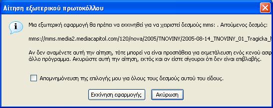

Stamatis Αύγουστος 16, 2005 Author #7 Αύγουστος 16, 2005 Δοκίμασα να το κατεβάσω αλλά δυσκολεύτικα να βρω την url του αρχείου βίντεο μια και τα βίντεο στη συγκεκριμένη σελίδα είναι πολλά. (Είναι ένα αρχείο τηλεοπτικών εκπομπών ενώς τσέχικου ιδιωτικού καναλιού) Με λίγη προσπάθεια βρήκα κάτι το οποίο μπορώ να κατεβάσω. Αλλά στο "δρόμο" μου συνάντησα το εξής μήνυμα: Τί να κάνω τώρα? Να συνεχίσω? Μήπως δεν πρέπει να το κατεβάσω μιά που το βίντεο προστατεύεται από πνευματικά δηκαιώματα?
wrong method Αύγουστος 16, 2005 #8 Αύγουστος 16, 2005 Start-run γράψε dxdiag.Τρέξε το διαγνωστικό της directX. Σε κάθε tab θα σου βγάλει ανάλυση για προβληματικό soft/hardware.Δηλαδή τα υπόλοιπα παίζουν κανονικά και έχεις πρόβλημα με το συγκεκριμένο;Έχεις πρόβλημα να δεις άλλα clips; Πιθανόν να σου λείπει κάποιο plug-in του firefox.Το παραπάνω μάλλον είναι activeX (δεν βλέπω και την κατάληξη του αρχείου) καλό θα ήταν να μην συνεχίσεις.
