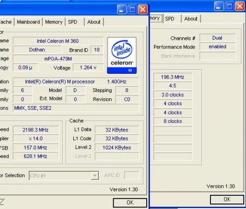

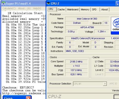

Nos-Dio Δημοσιεύτηκε Αύγουστος 12, 2005 #1 Δημοσιεύτηκε Αύγουστος 12, 2005 το μηχανακι που ειχα για DL ηταν πολυ γερικο και ετσι ηθελα κατι να το αλλαξω.Κατι κρυο αλλα και σχετικα αποδοτικο.Οχι ομως να δωσω και μια περιουσια.Ετσι λοιπον κατεληξα στον Celeron M μιας και ο Pentium M ειναι ακριβος για αυτη την δουλεια.Κατι αλλο απλα δεν προκειται να δουλευε σωστα με αυτες τις συνθηκες θορυβου που θελω εγω. Η συνθεση αποτελειται απο: Celeron M 1.4/400 C0 step philipines P4P800 Dlx rev2.0 flashed to 1008/beta 01 bios of P4P800-E DLX Club 3d Radeon 9600 pro δανεικη 2Χ512 ΜΒ elpida chips δανεικα 350 watt psu απο αυτα που δινει το πλαισιο...δεν ειναι μουφα Ειμαι αρκετα ευχαριστημενος απο την αγορα μιας και για αυτα που το θελω,το μηχανημα ειναι απλα τελειο Το μονο που με πειραζει ειναι οτι ενω φλασαρισα το βιος της P4P800-E για να μπορω να αλλαζω μουλτι μεσα απο το βιος δεν μπορω... .Εχει κανεις καμια ιδεα.Το ρευμα και το fsb δουλευουν O cpu ειναι εκει με μαμα ρευμα 1.26 και την ψυχτρα της ασους αλλα με ανεμιστηρα στα 5v ειναι rock stable.στα 2242 μου κολαει το πριμε95,στα 2300 παγωσε στο ΠΙ.Εδωσα μεχρι και 1.4 απο βιος αλλα δεν ξεκιναει στα 2400 που δοκιμασα.Δεν ξερω τι ακριβως παιζει...το κακο ειναι ο multi αφου αν τον αλλαζα θα επαιζα απο 200+ fsb και καμια σχεση... περισσοτερα στις φωτο
Nos-Dio Αύγουστος 12, 2005 Author #4 Αύγουστος 12, 2005 και οι συνθηκες που τρεχει το μηχανημα. ΑΝ καποιος εχει ιδεα για το μουλτι την λεει. πως ειναι δυνατον να εχω PAT on??
