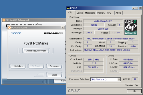

dimcar Σεπτέμβριος 16, 2005 Author #86 Σεπτέμβριος 16, 2005 Για του λόγου το αληθές: 7378 PC Marks με SLI και 4WD JB σε RAID http://service.futuremark.com/compare?pcm05=103504

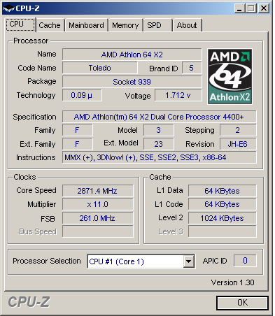

cptkoulis Σεπτέμβριος 17, 2005 #88 Σεπτέμβριος 17, 2005 προς dimcarδεν ειναι ακραιο το 1,712V????θερμοκρασιες??????(στο περιπου αν δεν εχεις σημειωσει) η cpu καταστρεφεται απο vcore η απο temps?

dimcar Σεπτέμβριος 17, 2005 Author #92 Σεπτέμβριος 17, 2005 Αρχική απάντηση από cptkoulis προς dimcarδεν ειναι ακραιο το 1,712V????θερμοκρασιες??????(στο περιπου αν δεν εχεις σημειωσει) η cpu καταστρεφεται απο vcore η απο temps? Ο επεξεργαστής δεν ήταν πάνω από 45 βαθμούς σε κανένα σημεία λόγω... aircondition όπως είπα. Αν και το προηγούμενο mainboard πήρες φωτια (στη κυριολεξία, κάηκε) γιατί λόγω υψηλής τάσης που έδινα ζεστάθηκαν υπερβολικά οι πυκνωτές, ο ένας βραχυκύκλωσαι φαίνεται και GOT ON FIRE!!!!

dimcar Σεπτέμβριος 17, 2005 Author #94 Σεπτέμβριος 17, 2005 Αρχική απάντηση από mariosalice Νομίζω οτι δεν κερδίζεις τίποτα με τόση τάση. Δοκίμασες στο 1.45 εκεί που είσαι benchable με 1,712; Πιστεύω οτι θα δουλέψει. Ξεκίνησα να κλοκάρω από χαμηλά χωρίς να αυξάνω τάση και ανέβαζα μέχρι να δω ότι δε ξεκίναγε Windows... οπότε ανέβαζα σιγά σιγα τη τάση μεχρι να είναι σταθερό.. έτσι έφτασα στα 2.87 benchable αλλά με τάση 1.7.. στα 1.45 ΔΕ ΠΑΙΖΕΙ με τίποτα στη συχνότητα αυτή... ’ντε να έπαιζε 1.65 αλλά και πάλι δεν είμαι βέβαιος...

dimcar Σεπτέμβριος 19, 2005 Author #96 Σεπτέμβριος 19, 2005 ανέβασα το σκορ μου ακόμα περισσότερο... ορίστε το νέο linkhttp://service.futuremark.com/compare?pcm05=103582 ΜΕ τον X2 και 4xWD σε RAID και SLI (ovlerclocked επίσης) έβγαλα σκορ 7 μονάδες μικρότερο από αυτό που είχα πετύχει με τον Pentium EE στα 4,6GHz (χωρίς SLI και RAID όμως).. αυτή τη στιγμη, το παραπάνω σκορ με τον X2 είναι το 7ο στο PCMark 05!!!!
RootX Σεπτέμβριος 19, 2005 #97 Σεπτέμβριος 19, 2005 1.712 στο cpu-z για dfi, είναι κάπου 1.75 πραγματικά, man show some mercy Πάντως κρίνοντας και από τον δικό μου, για πάνω από 2750 θέλει τρελό ρεύμα και δεν ξέρω αν αξίζει τον κόπο. 1.5 για τα 2750 και 1.6 για τα 2800. Ώρα για phase

mariosalice Σεπτέμβριος 20, 2005 #99 Σεπτέμβριος 20, 2005 Αρχική απάντηση από dimcar [Χθες, στις 08:27] ανέβασα το σκορ μου ακόμα περισσότερο... ορίστε το νέο link http://service.futuremark.com/compare?pcm05=103582 ΜΕ τον X2 και 4xWD σε RAID και SLI (ovlerclocked επίσης) έβγαλα σκορ 7 μονάδες μικρότερο από αυτό που είχα πετύχει με τον Pentium EE στα 4,6GHz (χωρίς SLI και RAID όμως).. αυτή τη στιγμη, το παραπάνω σκορ με τον X2 είναι το 7ο στο PCMark 05!!!! Το σκορ αυτό είναι το 6ο και όχι το 7ο όπως έγραψες. Κάτι παίζει με τα δύο πρώτα. Πρόσεξα οτι ο δίσκος τους είναι μόνο 1Gb. Μαμουνιά μου μυρίζει (από τη στιγμή που η FutureMark κατέβασe τα σκορ με τα ramdisk). Τέτοια σκόρ όπως τα δυο πρώτα και με ramdisk ή θα έπρεπε να δημοσιεύονται ή θα έπρεπε να κόβονται από το ίδιο το πρόγραμμα και όχι μετά τη δημοσίευση τους. Σχετικά με το SLI, από μετρήσεις που έκανα το PCMark05 δεν δίνει κάποια διαφορά στο σκόρ, γεγονός που αδικεί πολύ τις συνθέσεις με SLI, τη στιγμή που δίνει μεγάλη διαφορά όταν υπάρχει ταχύτερη κάρτα γραφικών. Είναι άξιο απορίας πώς κατάφεραν οι μηχανικοί της FutureMark να βγάζουν πολύ γρηγορότερο ένα σύστημα με μια κάρτα σε σχέση με το ισοδύναμης ταχύτητας SLI (δεν τα άρπαξαν?). Τα transparent Windows ακόμα δεν έχω καταλάβει τι μετράνε και αν έχει καταλάβει κάποιος ας μου το πει. ΥΓ. Το PCMark05 κατάντησε γελοίο εργαλείο μέτρησης ταχύτητας σκληρών δίσκων. Υπάρχει αλήθεια κόποιο αξιόπιστο Benchmark που να μετράει την πραγματική ταχύτητα ενός συστήματος; Που να μην επηρεάζεται από την ταχύτητα γραφικών και δίσκων αλλά μόνο από το σχεδιασμό της μητρικής, τη μνήμη, τη διαμεταγωγή των δίσκων και τον επεξεργαστή; Νομίζω οτι το διπλό Super_Pi στα 32Μ είναι αρκετά αξιόπιστο, αλλά μόνο για τον επεξεργαστή σε συνδυασμό ίσως λίγο και με τη μνήμη.
dimcar Σεπτέμβριος 20, 2005 Author #100 Σεπτέμβριος 20, 2005 κατέβασα το προηγούμενό μου (που ήταν το 6ο) και το αντικατέστημα με το καινούριο (αν και χαμηλότερο)... θα προσπαθήσω για τη πρωτιά με τον Pentium EE μόλις τον έχω πάλι στα χέρια μου... πλέον έχω μάθει ακριβώς τι χρειάζεται το PC Mark 05 για να κάνεις score... όντως έχει γίνει πολύ εξαρτημένο από τους δίσκους.. το SLI δίνει διαφορά στο 3D - Pixel Shader (300/590 χωρίς και με SLI αντίστοιχα)για γενικό benchmark καλό είναι το Sysmark 2004 και το Worldbench 5, αλλά και τα δυο είναι ΠΑΝΑΚΡΙΒΑ να αγοραστούν... βέβαια τα έχω ελλέω περιοδικού, αλλά άλλο αυτό.Όσον αφορά στα δυο πρώτα, αυτό που έχω καταλάβει είναι ότι έχουν τρέξει τα τεστ δισκων σε μνήμη που είναι εγκατεστημένη σε SCSI controller.... Ή έχουν χακάρει drivers για RAMDrive και το κάνουν να φαίνεται η χωρητικότητα στο PC Mark, άρα να παιρνάει το σκορ και να μη το κάνουν ban.... κάποια στιγμή θα έχω στα χέρια μου και το i-ram της Gigabyte, οπότε και θα τους ΠΑΤΗΣΩ... χε χε χε.....
