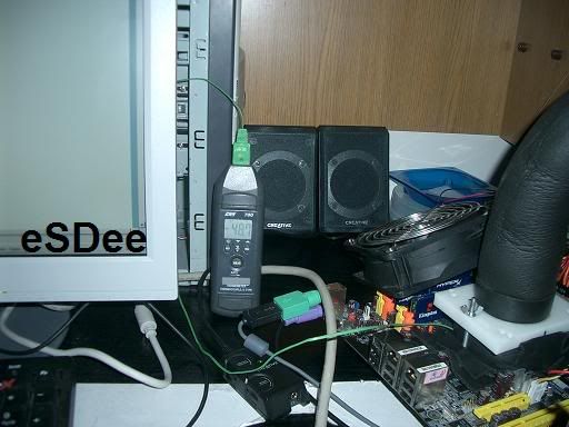

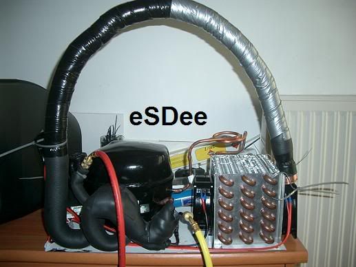

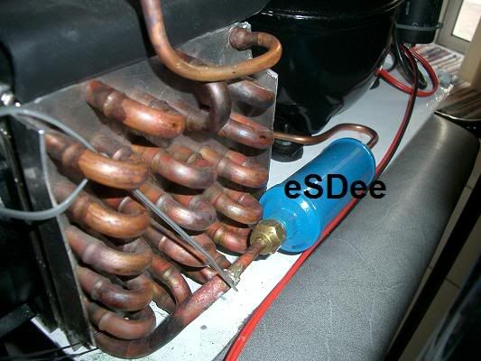

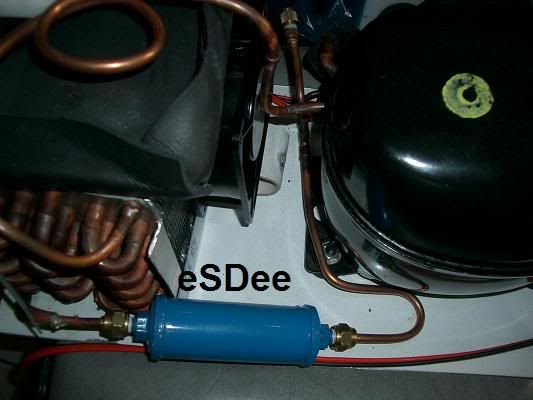

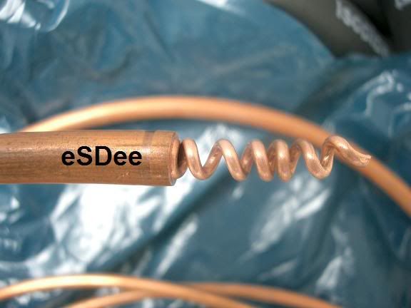

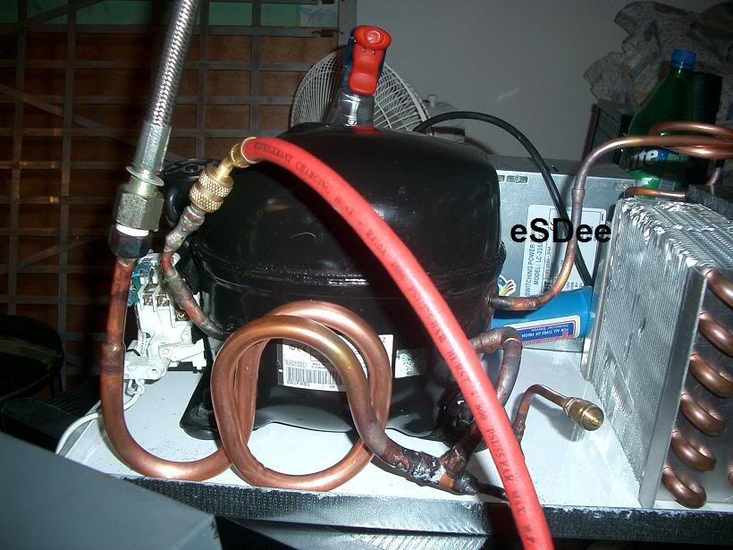

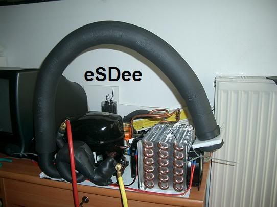

esdee Δημοσιεύτηκε Αύγουστος 7, 2005 #1 Δημοσιεύτηκε Αύγουστος 7, 2005 Επειδη η ζεστη βαραει και μεχρι την πεμπτη που την κανουμε για διακοπες εχω παααααρα πολυ ελευθερο χρονο ειπα να φτιαξω το threadακι αυτο για να ξυπνησω λιγο το xtreme cooling + να περασει λιγο η ωρα πριν παω για κανα cafe! περισσοτερο το thread απευθυνεται σε αυτους που εχουν μια ιδεα απο phase change μιας και απο το στησιμο του ειχα λιγες photo και ισως δεν ειναι ξεκαθαρα ορισμενα σημεια σε αυτους που δεν εχουν στησει/ασχοληθει επισης εχει και μερικες ιδεουλες που εχω εφαρμοσει σε αυτο μονοβαθμιο και εχω την εντυπωση οτι δουλεψαν αρκετα καλα τα πολλα λογια ειναι φτωχια οποτε ας παμε στο ψητο! τα υλικα που χρησιμοποιησα ηταν τα εξης aspera 1/3 comrpessor 2.30m 0.031" τριχοειδης Condeser το κλασσικο απο unseen evap το τελευταιο μεχρι στιγμης απο eleven liquid line drier filter SF 80cm ευκαμπτο εσωτερικα με teflon και μεταλλικο πλεγμα απ'εξω αντοχη 200bar r410a Κυρια ανησυχια μου ηταν να μπορεσω να κανω ενα 'καλο' subcooling του υγρου φρεον πριν αυτο φτασει στον τριχοειδη αυτος ο εναλλακτης ηταν η τελικη ιδεα στην οποια κατεληξα κατω δεξια στο 'T' απο την δεξια πλευρα ερχεται σωληνας 1/4 απο το φιλτρο μας εκει αυτο μπαινει ολοκληρο μεσα στην επιστροφη (η οποια εχει σωληνα 1/2 ετσι ωστε απο την εισαγωγη του 1/4 σωληνα να εχουμε 'περιπου ογκο στην επιστροφη 3/8) προς τον compressorα και ψυχεται σε θερμοκρασια κατω απο αυτη του περιβαλλοντος αυξανοντας ετσι το capacity του αεριου. οσο πιο παγωμενη ειναι η επιστροφη τοσο πιο μεγαλο το capacity ο σωληνας 1/4 μεσα στην επιστροφη καλυπτει περιπου την 1η loopα της επιστροφης απο εκει και μετα ξεκιναει ο τριχοειδης τον οποιο τον περιποιηθηκα και αυτον (οχι θα τον αφηνα ) πιο σηγκεκριμενα βρηκα ενα σιδεαρο ωστε να μπορεσω να τυλιξω εκει τον τριχοειδη παρα μα παρα πολυ στενα... καπως ετσι ετσι μεσα στην επιστροφη και απο εκει που τελειωνει ο σωληνας 1/4 εχει κοληθει στην ακρη του ο τριχοειδης ετσι στριφογυρισμενος (ανοιξα λιγο και το βημα της ελικας που σχηματιστικε ετσι ωστε να αυξησω την επιφανεια του τριχοειδη που ερχεται σε επαφη με το φρεον στην επιστροφη. στο 'T' οπυ ξεκιναει ο εναλλακτης η επανω του πλευρα ειναι η επιτροφη προς τον compressorα. αρα συνεχιζοντας απο την πρωτη λοοπα μεσα στην επιστροφη φτανουμε στον ευκαμπτο οπου απο εκει ο τριχοειδης αφου υπολογισα ποσο χρειαζεται για να φτασει μεχρι τον evaporator συνεχιζει ευθηγραμμα μεσα στον ευκαπμπτο! καλο ειναι να δοκιμασουμε με λιγο φρεον αν ο τριχοειδης ειναι μπλοκαρισμενος κατα το στριφογυρισμα γιατι δεν λεει καθολου να την πατησουμε και να ξηλωνουμε μονωσεις κτλ κτλ κλτ τωρα μερικες photo πριν συνεχησουμε με μωνωση σχετικα με τα το υπολοιπο στησιμο του phase! τωρα αφου μονωσα οσο καλυτερα μου επιτρεπωταν τον εναλλακτη περασα τον ευκαμπτο αρχικα με μια ενα αρμαφλεξ σωληνα σχετικα λεπτο. πανω απο αυτο το κομματι περασα πλαστικη ταινια (ειναι αρκετα καλο σαν μονωτικο) και τωρα ο ευκαμπτος μοιαζει καπως ετσι τωρα μπορουμε να περασουμε και ενα 2ο κομματι σωληνα αρμαφλεξ με εσωτερικη διαμετρο αν θυμαμαι καλα 52mm και περνουμε αυτο το αποτελεσμα! αφου βαζουμε και 3 ανεμηστηρες 220V περιπου 70CFM εκαστος (2 σε push pull στο condeser και εναν πισω απο τον compressor!) μενει ενα προχειρο τρεξιμο χωρις καθολου φορτιο για να δουμε αν δουλευει τυπικα το συστημα μας αφου ολα ειναι καλα περνουμε το phase παραμασχαλα και κατεβαινουμε στο δωματιο για δοκιμες! πρωτα προσαρμοζουμε το θερμομετρακι μας στο IHS του CPU βαζουμε τον evap επανω ξεκιναμε το phase και παταμε το power-on μετα απο κανα 2λεπτο της μακαριτησας DFI ultra-D εχοντας κοντα μας τα μανομετρα ωστε να βλεπουμε περιπου τη γινεται και βαζωντας το CPU τσιτα αρχηζουμε να παιζουμε με την ποσοτητα του αεριο μεσα στο phase μετα απο αρκετη ωρα βλεπουμε στα μανομετρα αυτα! εκει πλεον το μηχανημα ηταν σε IDLE περιπου εδω το ρυθμησμα του αεριο γινοταν καθε φορα τρεχοντας 32mb spi (οχι και οτι πιο καλο για να ζεστανει τον CPU, 32mb hexus θα ηταν το καλυτερο αλλα next time) υπαρχει και ενα ωραιο videaκι αν μπορει καποιος να μου δανεισει χωρο να το σηκωσει ας στειλει pm. το οποιο ειναι λιγο πριν φτασω στις καλυτερες temps δυστηχως δεν εχω Photo απο τα καλυτερα νουμερα σε θερμοκρασιες που επιασα γιατι ειχα τα ματια μου στην οθονη και τα μανομετρα παντως ενδεικτικα οι θερμοκρασιες με τις οποιες τελειωνε το καθε bench ~3350 thelab/hexus pi fast ~ -43.0*C ~3380 1mb spi ~ -44.5*C ~3350 32mb spi επεφτε στα -44*C στο πρωτο λεπτο και ετρωγω πορτα στα ~ -43.5*C idle ~-48.7*C ολα τα σχολια/ιδεες/παρατηρησεις ερωτησεις καλοδεχουμενα (εκτος απο τα ορθογραφικα / και τα κομμενα γραμματα απο τις λεξεις ) byez!

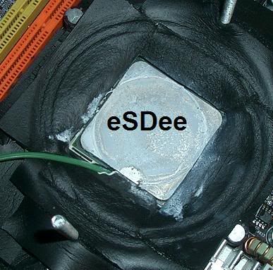

Athens2004 Αύγουστος 7, 2005 #3 Αύγουστος 7, 2005 Mπράβο Βάγγο ωραίο . . Η μόνωση στο socket ειναι αυτοκόλητη αρμαφλέξ ?
esdee Αύγουστος 7, 2005 Author #4 Αύγουστος 7, 2005 Αρχική απάντηση από def ΠΑΓΩΣΕ ΜΑΣ ΦΙΛΑΡΑΚΙ ΑΧΧΧΧΧΧΧΧΧΧΧΧΧΧΧΧΧΧΧΧΧΧΧΧΧΧ δροσιτσα φτανει μεχρι το Κιλκις.ΚΑΘΗΓΗΤΗ τυχερος εισαι γιατι σε εμενα στο δωματιο μενει μονο η θερμοτητα του compressorα Αρχική απάντηση από Athens2004 Mπράβο Βάγγο ωραίο . . Η μόνωση στο socket ειναι αυτοκόλητη αρμαφλέξ ? thanks ναι αυτοκολητο armaflex ειναι 4-5 στρωσεις δεν προκειται να την ξαναχρησιμοποιησω βεβαια γιατι δεν ξεκολαει καθολου ευκολα απο το board!

Qlim4X Αύγουστος 7, 2005 #9 Αύγουστος 7, 2005 να κανο μια ηλιθια ερςτιση???λοιπον αν το condeser ειναι κατι σαν ψιγειο αλλα σολινοτο... γιατι δεν βαζετε κυψελοτο??? δεν θα ηταν καλητερα???
Athens2004 Αύγουστος 7, 2005 #10 Αύγουστος 7, 2005 Το κυψελωτό δεν θα αντέξει την πίεση , η οποία δεν θυμάμαι πόσο είναι . 20 bar νομίζω .
Qlim4X Αύγουστος 7, 2005 #11 Αύγουστος 7, 2005 Αρχική απάντηση από Athens2004 Το κυψελωτό δεν θα αντέξει την πίεση , η οποία δεν θυμάμαι πόσο είναι . 20 bar νομίζω . αιιιιιιιιιιιιιιιιιιιιιιιιιι τοσο πολυ ρε παιδια???θεοριτικα αν εκανε δεν θα ηταν καλητερο???

esdee Αύγουστος 7, 2005 Author #15 Αύγουστος 7, 2005 Αρχική απάντηση από Solid Snake Συγχαρητηρια eSDee. Πιστευω οτι οι γνωσεις σου ειναι το ονειρο το καθενος εδω μεσα :flower: ενταξ... ειπαμε Αρχική απάντηση από D.J.AleXXX_gr να κανο μια ηλιθια ερςτιση??? λοιπον αν το condeser ειναι κατι σαν ψιγειο αλλα σολινοτο... γιατι δεν βαζετε κυψελοτο??? δεν θα ηταν καλητερα??? τα κυψελωτα ψυγεια κανουν σε water cooling γιατι εχουν αν δεν κανω λαθος μεγαλο ογκο για να κινειται το υγρο (νερο) με αποτελεσμα να μην κοβουν την ροη στα phase ομως θα δημιουργουσε πονοκεφαλο για απλα καθημερινα μονοβαθμια γιατι ο μεγαλος ογκος ισοδυναμει με μικρη πιεση πιεση συμπηκνωσης για το αεριο --> αρα περισσοτερο φρεον μεσα στο συστημα + μεγαλυτερες στατικες πιεσεις. Αρχική απάντηση από phil Τελικα ηρθε η ωρα να αποκαληφθει το περιβοητο eSDee Heat Exchanger :clap: :clap: :clap: Αντε με το καλο να τελιωσει και το νεο σου project ναι ... ειμαστε ιδη στα τελειωματα 10-12 μερες max ακομα και αυτες γιατι μεσολαβουν διακοπες θα πουμε καλο χειμωνα πολυ νωρις φετος
