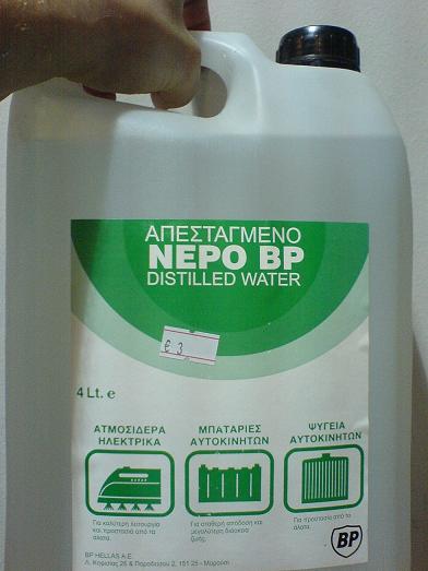

magicman Αύγουστος 8, 2005 Author #53 Αύγουστος 8, 2005 δεν νομιζω να ειναι και πολυ ακριβο την ιδια τιμη που πηρα το παραφλου μου ειναι. μπορει να ειναι επειδη ειναι και BP(κατω δεξια γωνια)
FrOsT Αύγουστος 8, 2005 #54 Αύγουστος 8, 2005 Το αποιονισμένο που παίρνω από το σούπερ κάνει 0.60 άρα 3 είναι πολλά για νερό!
