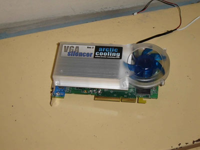

θα μου πειτε τωρα τι ασχολουμε με μια τετοια καρτα αλλα.sapphire Λοιπον με 128bit bus
και παω να βαλω την ψυκτρα πανω της arctic και μου καηκε.μετα σαν μη με χαρακτηρισω διαβασα οτι εχει ενα πυκνωτη που δε μπαινει ανεμηστηρας αλλης μαρκας εκτος απο τους δικους της.τεσπα.τα καλα νεα ειναι οτι μου την αλλαξαν.τωρα λιμαρω την ψυκτρα να χωραει πανω.τι λετε να προσπα8ησω?η θα μου καει και θα κλαιω παλι?
σασ υποσχομαι φωτο απο τη λιμαρισμενη ψυκτρα :tomato:

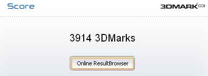

καλα ε!δε λεω τιποτε.λιμαρα την ψυκτρα και οχι μονο δεν ακουμπαει στον πυκνοτη αλλα εχει και γαμ... τη ψυξη.μπραβω στην artctic!!! :banging: δινει στο μαρκ03 3914μαρκς
Παρακαλώ;;; Με τί συχνότητες έπιασες τέτοιο σκορ με το μπάζο;;;;;:boxed:
α ναι ξεχασα να πω..... 800Χ600 χαχαχαχαχχαχαχαχαχαχαχ :tomato:
βασικα βαρεθηκα να το μετρησω με 1024 αλλα λιαν συντομος θα το κανω γιατι δε νομιζω να εχει μεγαλη αποκλιση. συχνοτητα 400 πυρηνας 250 μνημες.ηταν τα τελευταια Mhz που ειχα σταθεροτητα γιατι μετα με το κουμπι του reset ολη την ωρα ημουνα...
Εγω που έχω την ιδια στη δουλεια, βλέπω οτι ανέβασεσ 150 ολοκληρα MHz τον πυρήνα... Πώς δεν σου έλιωσε?? :D :D :D

Kai οταν ανακοινωνεις benchmark ενοειτε οτι κανεις το τεστ με default settings.
Το να τσιτωσεις μια καρτουλα για μετρηση δεν θα πει οτι παιζει και σωστα για καθημερινη χρηση....αρα την κανουμε DOWNCLOCK λιγο αν θελουμε να την εχουμε για πανω απο εβδομαδα......(ζωντανη δηλαδι)...;)
Οσο για τι διαφορα 800χ600 με 1024χ768??.......λογικα...20 με 30% κατω..:p
