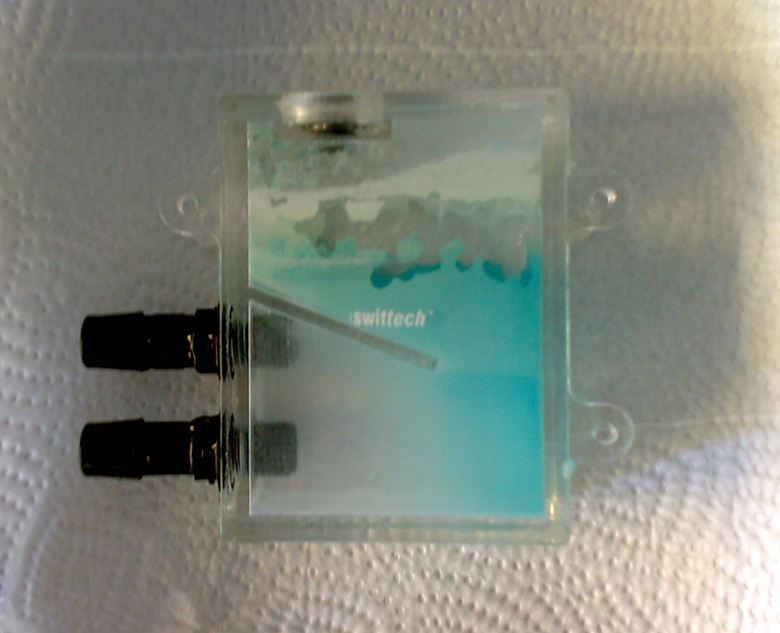

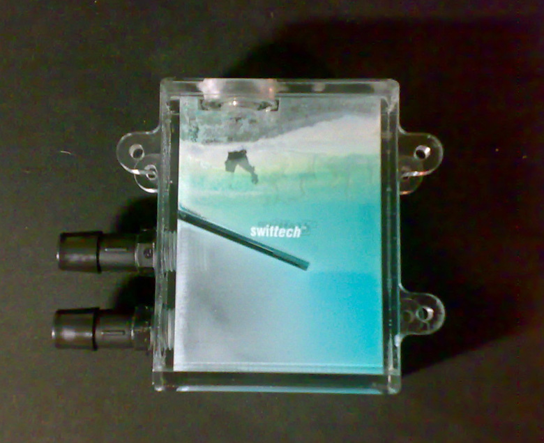

Υδροψυξη με αλατα. Καθαρισμος?
sakis_the_fraud
θελετε να εχετε χρωμα στην υδροψυξη σας?
αγοραστε χρωματιστους σωληνες!
τα υγρα τυπου Fluid XP+ EXT (Extreme Performance) Coolant - UV Blue μονο προβληματα δημιουργουν! :mad:
[ATTACH]3922[/ATTACH]
[ATTACH]3923[/ATTACH]
WFI και Αγιος ο Θεος!
όχι ρε man εγώ είμαι σχεδόν χρόνο με χρώμα και δεν έχω πρόβλημα
used και το block ?
ξύδι.....

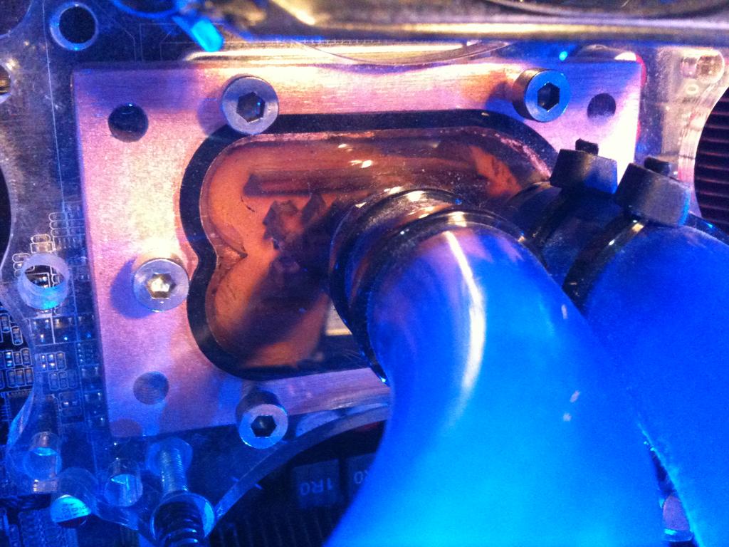

τι να πω ίσως εγώ είμαι assφαρδος :p πάντως αυτά στον Σάκη είναι άλατα και κάνουν μπαμ από το μπλοκ που είχαν κάτσει από την μεριά που έβγαινε το νερό οπότε με λίγο viacal θα γίνει καινούριο
Σωστός
Αλατα που έχουν χρωματιστεί απο την χρωστική του υγρού
Δοκίμασε να το καθαρίσεις με τις γνωστές μεθόδους καθαρισμού αλάτων
Το μπλόκ από βλέπω δεν έχει προκαθορισμένη εισαγωγή και εξαγωγή Υποθέτω οτι η μεγάλη συγκέντρωση με άλατα έγινε στην εισαγωγή και οχι στην εξαγωγή
όντως δεν έχει εισαγωγή όπου νάνε μπαίνουν οι σωλήνες έτσι είχε γίνει και εμένα την πρώτη φορά που είχα βάλει μόνο αποσταγμένο νερό αυτό καθαρίζει με καμία οδοντόβουρτσα το τανκ πως το καθαρίζει είναι το θέμα :p ?

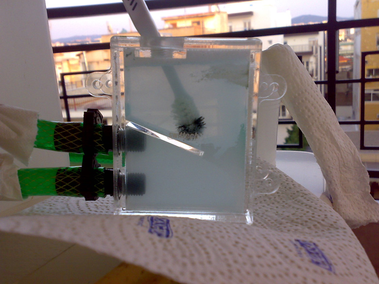

Το tank θα το βάλει σε ένα κύκλωμα με μια αντλία βυθισμένη σε ένα δοχείο
με νερό και viakal.Το αφήνει αρκετή ώρα ελπίζοντας να καθαρίσει.
Αν δεν πετύχει αυτό πάμε σε ποιο extreme λύσεις .Custom μπατονέτες ,με στέλεχος απο σύρμα ( για να είναι ευλύγιστο) και πολύ υπομονή
Μπορεί αν θέλει να βουτήξει το βαμβακι στο viakal .Μετά καλό ξέπλυμα
Σάκη αν δεν έχεις αντλία βυθιζόμενη εχω μια λ20 για να κάνεις το καθάρισμα
αν κάνει loopa με την αντλία που έχει και απλά γεμίσει το τανκ με viacal δεν θα καθαρίσει ? μία eheim έχει οπότε ξεπακετάρεις να του τη δώσεις :D

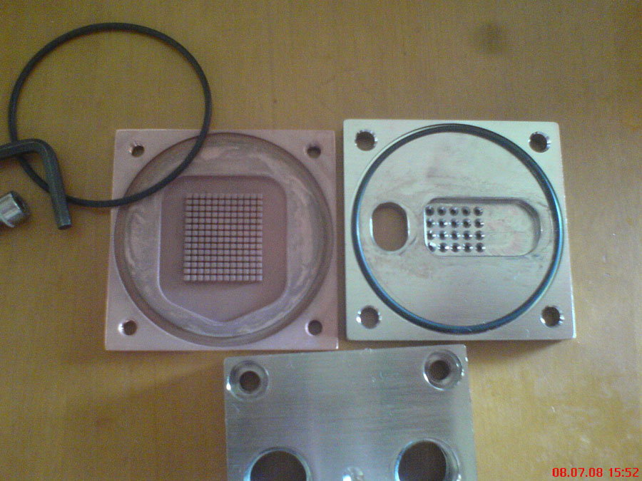

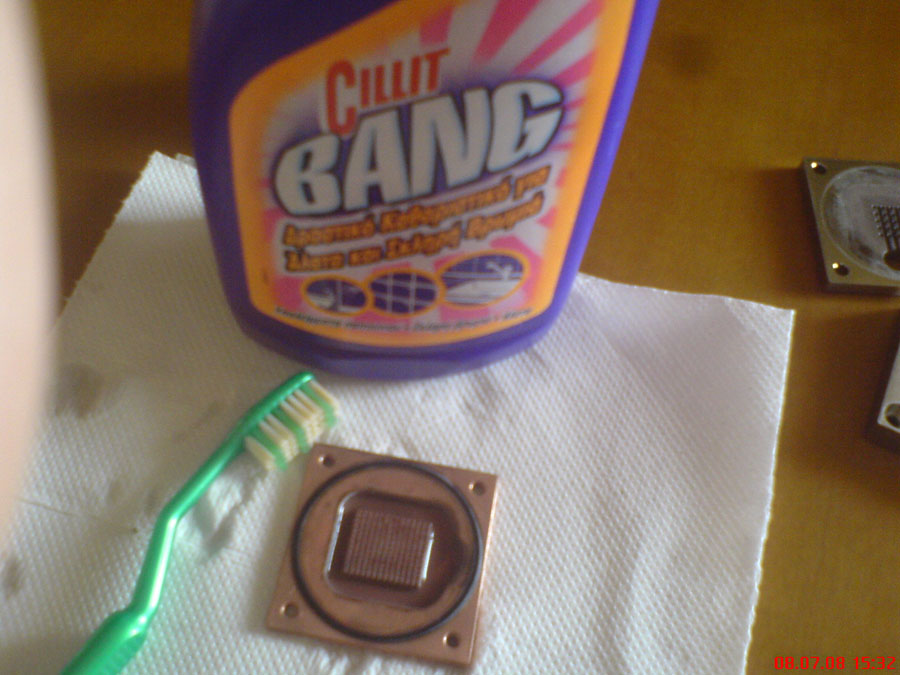

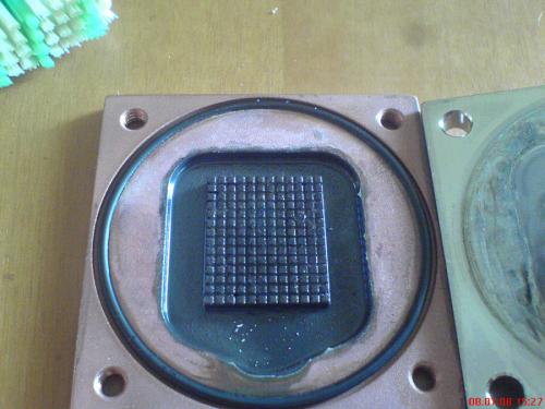

Δες λίγο τι είχα κάνει για το Block του Μάνου κάποτε..:p
Ίσως σε βοηθήσει...
Ξυδι απο χωριο και κετσαπ δεν καναν τπτ ΒΤW..
[ATTACH]3924[/ATTACH]
[ATTACH]3925[/ATTACH]
[ATTACH]3926[/ATTACH]
[ATTACH]3927[/ATTACH]
Καλορίζικα Saki..:D
Ποπο..πως έχουν γίνει έτσι ρα??:mad:
Ίσως σε βοηθήσει...
[ATTACH]4423[/ATTACH]
[ATTACH]4424[/ATTACH]
[ATTACH]4425[/ATTACH]
[ATTACH]4426[/ATTACH]

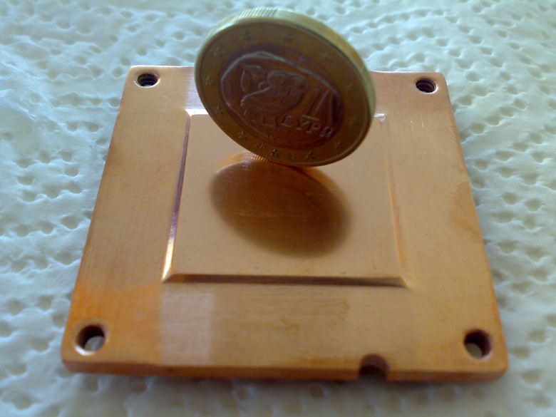

Και γω έτσι τα καθαρίζω. μόλις το βάλεις πάνω κάνει διαφορά λέμε. Αφού 1 σαν κι αυτό που έχω βλέπω την μούρη μου μέσα μετά που το βάζω πάνω. Ήταν γεμάτο βρόμια και το έκανε καινούργιο λέμε
Απο την κάτω μεριά ναι..:D και εγώ την είδα (την μούρη)..:p
Μιχάλη έχει νόημα το γυάλισμα του Βlock στο εσωτερικό με κάποια αλοιφή Brasso κτλ??
εαν το εκανω ετσι δεν θα εχω το ιδιο αποτελεσμα;
Αντλια εχω την Eheim 1048 (νομιζω δηλαδη :p )

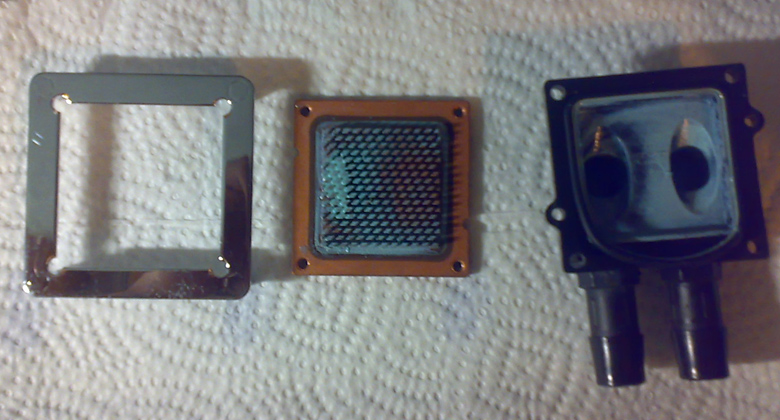

μετα απο μια νυχτα με νερακι δεν εγινε και τιποτα αξιο αναφορας...

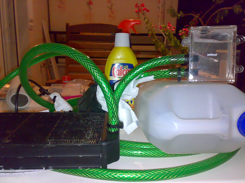

[ATTACH]3930[/ATTACH]

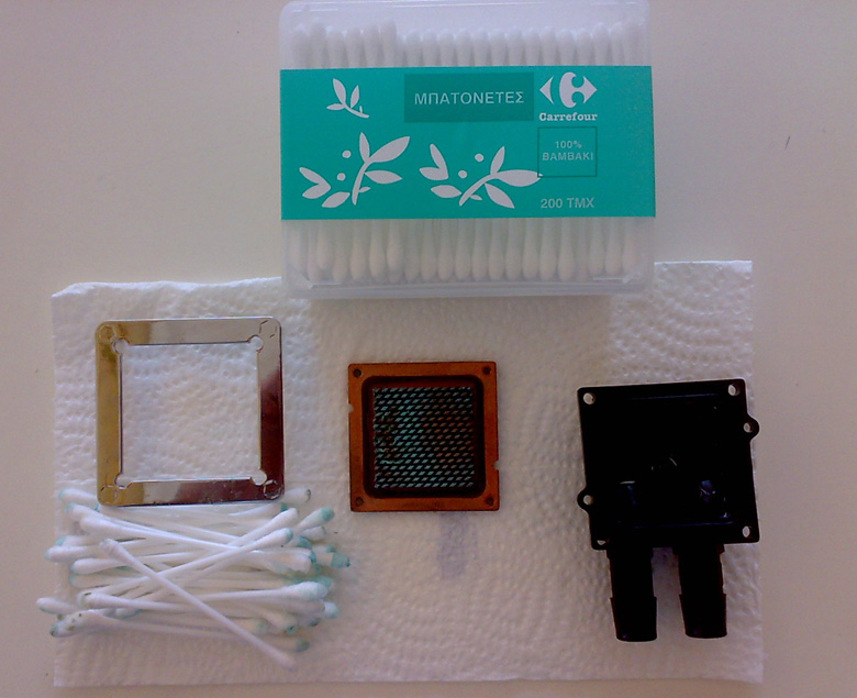

σε αυτο το σημειο θα αναγκαστω να κανω διαφημιση.

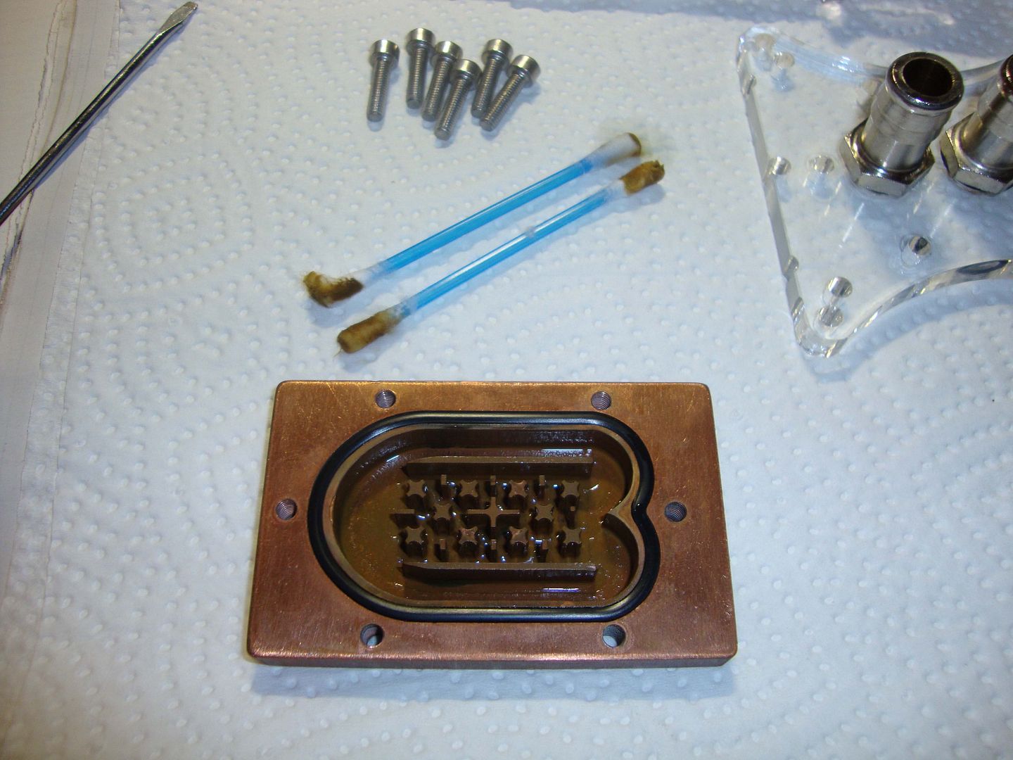

Αν και δεν κανουν για τα αυτια, μπορειτε να τις χρησιμοποιειτε ανετα για να καθαρισετε διαφορες επιφανειες που εχουν λεπτομερειες οπως το πανω μερος του μπλοκ σας για παραδειγμα! επαναλαμβανω! δεν κανουν για τα αυτια! Μπατονετες Carrefour! ~ 50 λεπτα οι 200! χρονο και υπομονη να εχετε...
[ATTACH]3931[/ATTACH]

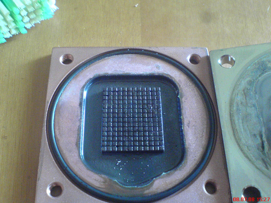

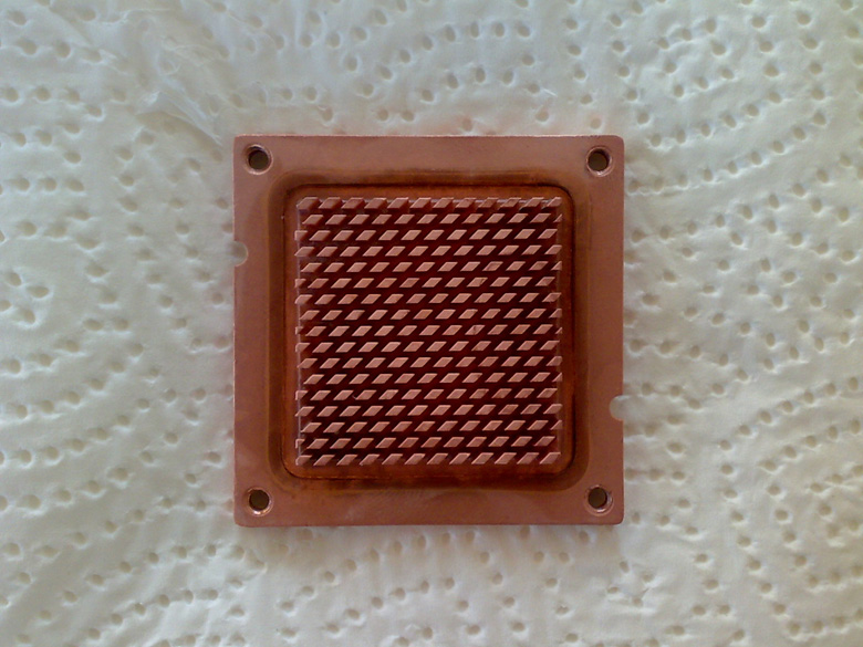

αφου ακολουθησα τις συμβουλες σας ολα πηγαν κατ' ευχην!
αρχικα καθαρισα το block.
[ATTACH]3942[/ATTACH]
[ATTACH]3943[/ATTACH]
[ATTACH]3944[/ATTACH]

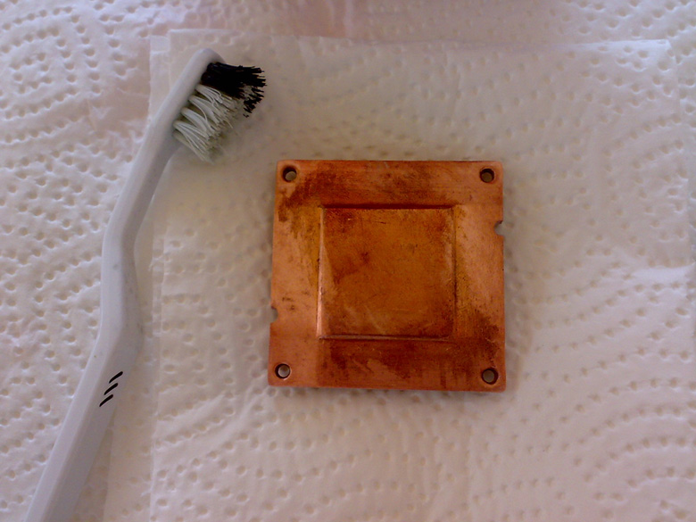

μετα ετριψα λιγο ακομα για να φυγει αυτη η μαυρη γραμμη γυρω γυρω αλλα ξεχασα να βγαλω φωτο!
καθρεφτης δεν ειναι, αλλα σιγουρα ειναι καλυτερο απο πριν! :D
[ATTACH]3945[/ATTACH]

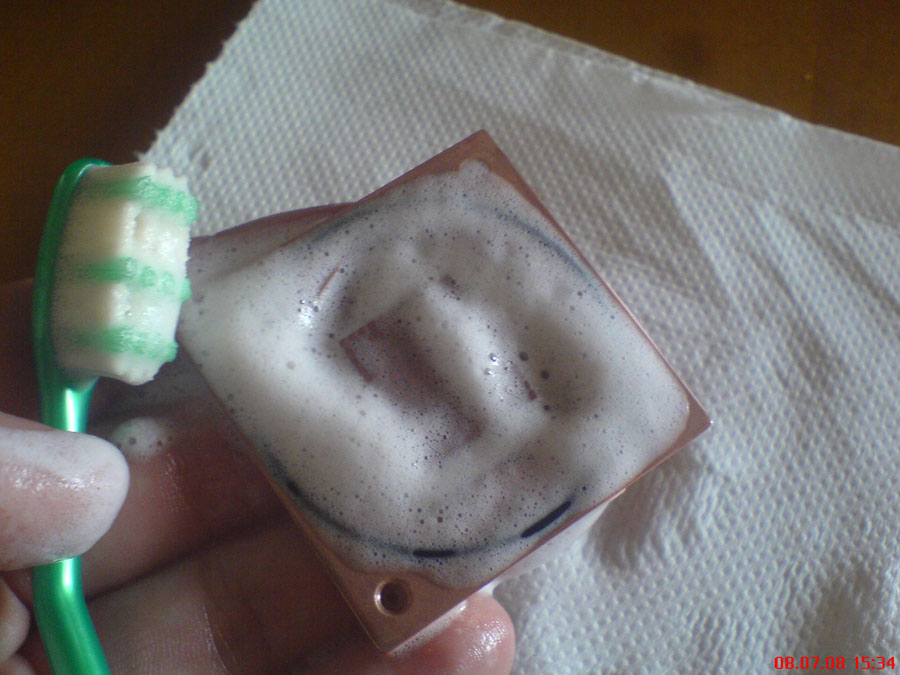

αφου ενα μεσημερι με Calgor στο κυκλωμα (ενα υγρο για τα αλατα ειναι, δεν ειχαμε viakal, αλλα αυτο ειναι ιδιο) δεν ειχε τα επιθυμητα αποτελεσματα (καθαρισε λιγο, αλλα το χρωμα υπηρχε ακομα στα τοιχωματα) επιστρατευτηκε η λυση του Αντρέα, καθαρισμος με οδοντοβουρτα! :eek:
[ATTACH]3946[/ATTACH]
μετα απο πολλη δουλεια και αλλαγη του νερου, ολα ειναι παλι σαν καινουρια!

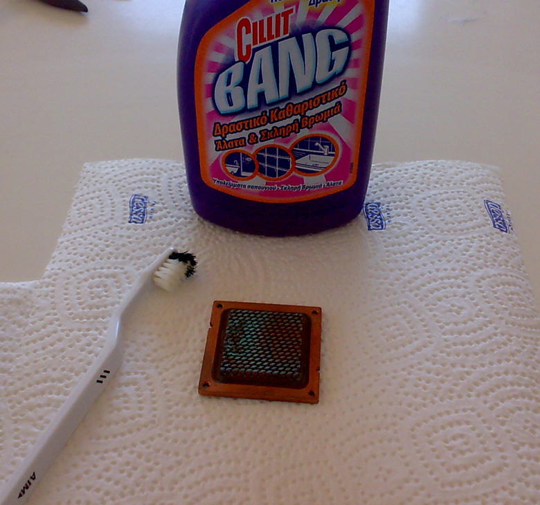

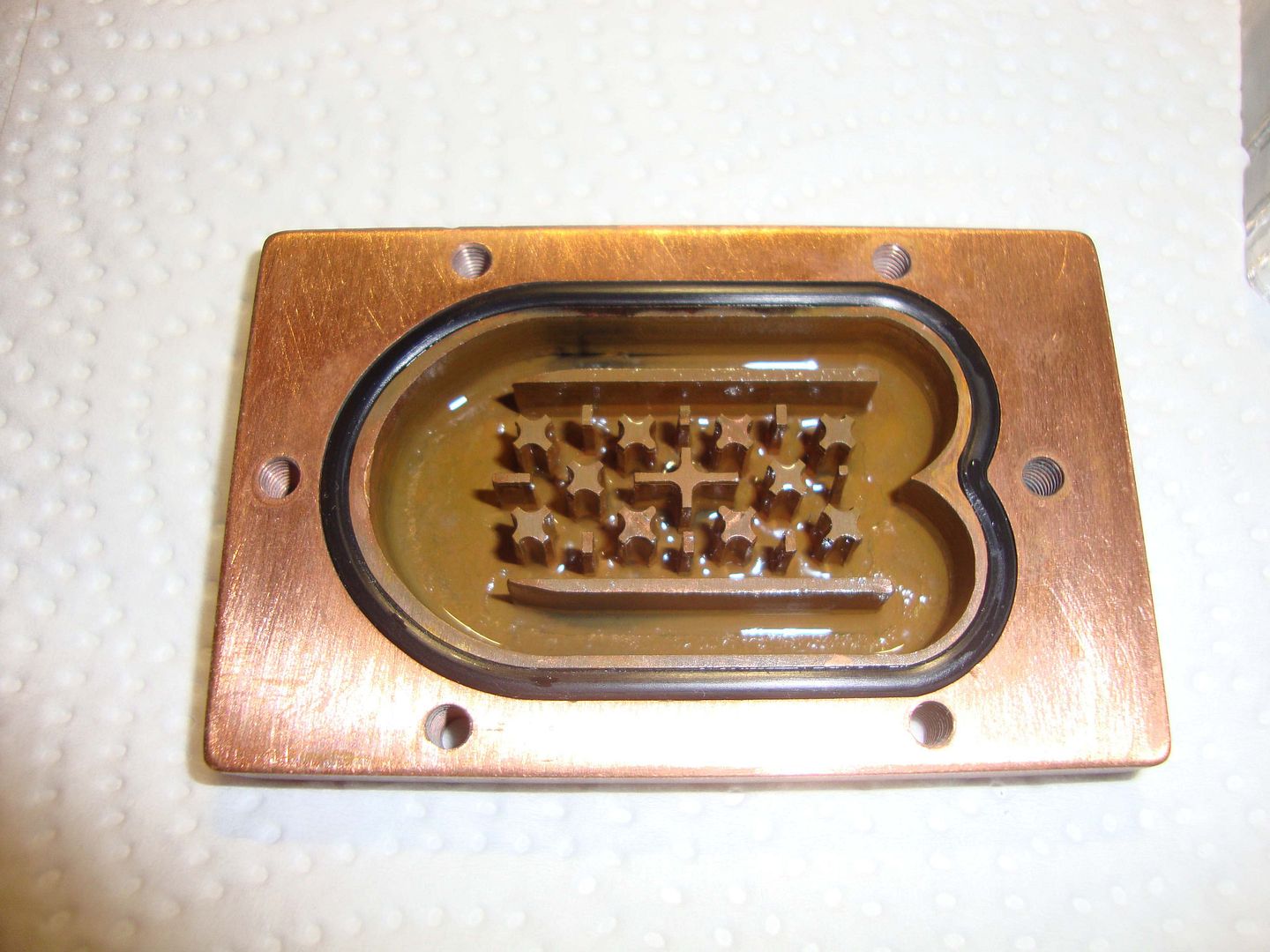

σήμερα καθώς ξεσκόνιζα στο pc είδα το μπλοκ να είναι κάπως έτσι
[ATTACH]9080[/ATTACH]
φαίνεται σαν σκουριά και δεν έχει περάσει ούτε ένας μήνας που το καθάρισα με cilit bang (όπως και κάθε φορά )
νερό το κλασικό WFI με κόκκινα γράμματα από το φαρμακείο.
την τελευταία φορά δεν καθάρισα το ψυγείο (λόγο βιασύνης )λέτε να είχε μείνει τίποτα μέσα και να το έκανε αυτό ?
αύριο θα το καθαρίσω πάλι έχετε να προτείνετε κανένα τρόπο να καθαρίσω το ψυγείο ? και το μπλοκ? είναι καλό το cilit bang η να δοκιμάσω κάτι άλλο.
καληνύχτες :D
Εμένα με ίδιο μπλόκ, wfi, cilit, δεν έγινε έτσι...
Εχω κάνα μήνα που το ξανάστησα, και είναι κομπλέ...
Το ψυγείο ως μεγαλύτερη επιφάνεια έχει και την περισσότερη βρώμα. Με προϊόντα όπως Viakal, cilit, κεζαπ κτλ μπορεί, εάν διαβρωθεί η επιφάνεια και αγριέψει, να πιάνουν πιο εύκολα τα άλατα μετά. Δεν ξέρω μήπως λίγο λευκό ξίδι μαζί με το WFI βοηθήσει στην μεγαλύτερη διαλυτότητα των αλάτων χωρίς σοβαρή οξείδωση των μετάλλων. Επίσης μια σταγονίτσα υγρό πιάτων ενδέχεται να προστατέψει από τα άλατα εάν το λιποδιαλυτό (υδρόφοβο) τμήμα του απορρυπαντικού καταφέρει και καλύψει την επιφάνεια ανάμεσα στο νερό και τα μέταλλα.
Πρωτη φορα το βλεπω αυτο. :S
εμενα συνηθως πιανει μια πρασινο-καφετι γλιτσα, που φευγει μετα το καθαρισμα με cilit bang.
Ευτυχως το καινουριο εχει ενα ασημενιο mounting plate και δεν φαινεται η βρωμα απο μεσα :p, α ρε Μιχάλη, ολα τα σκέφτεσαι τελικα!!!! :D
εχω την εντυπωση πως αυτος ο συνδιασμος το μονο που θα καταφερει να κανει ειναι αφρος στο κυκλωμα...
