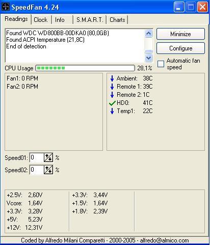

Καλο φαίνετε το speedfan αλλα ποιο τεμπ απ'ολα ειναι για το cpu γιατι δεν τα πολυκαταλαβαινω. Πρεπει να βαλλω την motherboard μου οπως στο MBM???
lol Μαλλον όχι. Το Temp1 που έχεις στη φωτογραφια ειναι το ACPI Temperature, αν προσέξεις το γραφει στο ασπρο πλαισιο. Η Θερμοκρασία του επεξεργαστη πρεπει να ειναι το Remote 1. Και το Ambient πρεπει να ειναι η θερμοκρασια μεσα στο κουτί
