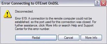

Όμως λίγα λεπτά αφού συνδεθώ ξαφνικά αποσυνδέομαι και κλείνει κι η εφαρμογή dlsmon που παρακολουθεί το νετ...
Αφού αποσυνδεθώ δεν μπορώ να ξανασυνδεθώ, παρα μόνο αφού επανεκκινήσω...
Μου βγάζει ένα σφάλμα υπ' αριθμόν 619..

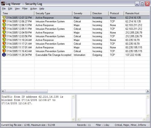

Επίσης κάτι πρέπει να τρέχει με την υπηρεσία RPC Locator γιατί τρώω συνέχεια μπλοκ...
" Inbound DCE BIND to potentially vulnerable RPC DCOM interface attempt detected"
...σκέφτηκα μήπως φταίει το firewall (Sygate) και δοκίμασα να το απενεργοποίησω, αλλά είχα πάλι την ίδια συμπεριφορά...

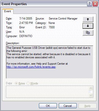

Ψάχνοντας στη "προβολή συμβάντων" βρήκα το εξής, το οποίο ενδεχομένως να σχετίζεται με το γεγονός ότι το μοντεμ είναι σε USB...
