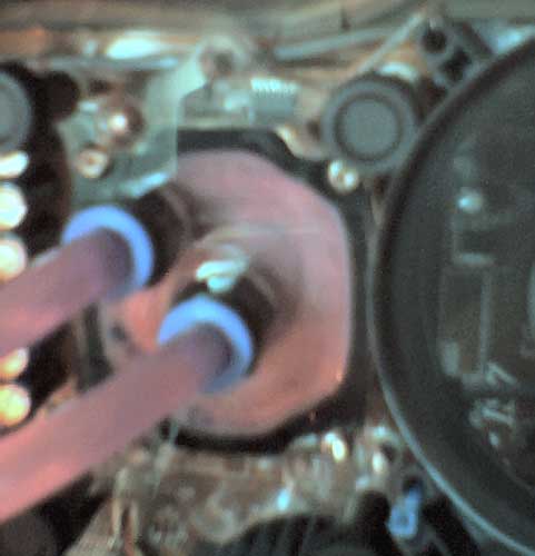

DMylonas Δημοσιεύτηκε Ιούλιος 12, 2005 #1 Δημοσιεύτηκε Ιούλιος 12, 2005 Παιδειά καλημέρα... Σήμερα είδα ότι έχει θολόσει το μπλόκ και οι σωλήνες απο την υδρόψυξη... Είναι φυσαιολογικό αυτό?! Από χτες στο νερό του τανκ άρχισε να μαζεύετε πάνω-πάνω μια λευκή κρούστα και σήμερα είχε γίνει σαν πέτσα από γιαούρτι.... ’δειασα το τανκ όλο και έβαλα μόνο νερό πάλι... Μετά από κάνα 5ωρο έγινε αυτό που σας είπα... Όλα θολά!!!

greekfragma Ιούλιος 12, 2005 #4 Ιούλιος 12, 2005 εαν χρησιμοποιησες απλο νερο βρυσης τοτε υπαρχει προβλημα μικροοργανισμων και αλγης.εαν χρησιμοποιησες απιονισμενο(που ειναι και το ιδανικοτερο) τοτε αυτη η κρουστα φοβαμαι οτι ειναι διαβρωση.εαν μοιαζει με ασπρη σκονη σαν αυτη που βγαζουν τα φτερα μιας πεταλουδας και ψιλοκολλαει τοτε βγαλτα ολα και ξεκινα πλυσεις με κανενα Viakal.στο επομενο στησιμο προσπαθησε να αλλαξεις τα σημεια του κυκλωματος τα οποια δεν ειναι χαλκινα.εγω το παρατηρησα οταν ειχα βαλει ρακορ με επικαλλυψη αλουμινιου.εαν μπορεις δωσε μια φωτογραφια απο το νερο κοντινη και απο τα μερη του συστηματος.επισης πες μας και ποσο καιρο χρησης εχει φαει το σεταπ σου

Byron Ιούλιος 12, 2005 #19 Ιούλιος 12, 2005 ειναι απλο, τα ιδια συμπτωματα εμφανιζονται σχεδον σε ολα τα Asetek Kits. Οι σωληνες περνουν αυτο το "χρωμα" λογο ενος "film" λαδιου που μενει πανω στα block και αλλα μερη του kit απο το εργοστασιο. Εναντιθεση με την Danger Den που τα block της τα καθαριζει εσωτερικα και δεν αφηνει υπολοιματα τετοιου ειδους οταν το νερο κυκλοφορει μεσα σε καινουριο loop.Λυση, οταν θολωσουν οι σωληνες, αλλαγη σωληνων ανοιγμα και καθαρισμα των block.
