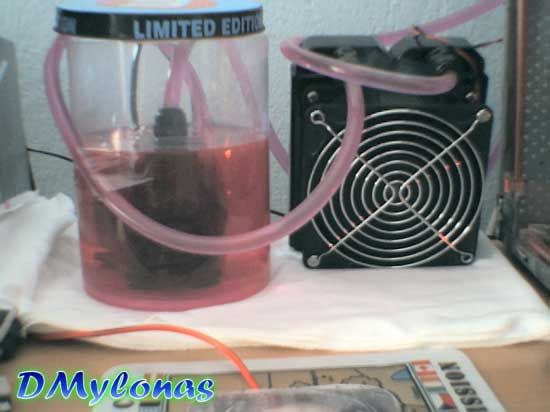

DMylonas Ιούλιος 9, 2005 Author #9 Ιούλιος 9, 2005 Πήγα μια βόλτα σε δύο μαγαζιά στην περιοχή μου και εκτός του ότι δεν είχανε σωστά ρελέ, ο ένας επεμενε να πάρω ρελέ για ράγα σε πίνακα!!!! Αν είναι δυνατών λέω.... Ακόμα και για ένα ρελέ θα πρέπει να κατέβω Θεσσαλονίκη!!! Τί να πω!!! Έλεος!!! Πάντος μόλις τελείωσα το στήσιμο του νερού... Το είχα όλο το βράδυ να δουλεύει μόνο με απιονισμένο νερό, το πρωί το έψαξα, σταγόνα πουθενά... Σήμερα του έβαλα μισό μπουκαλάκι παραφλού σε 1 λίτρο νερό και του έφτιαξα και ένα reservoir (πήρα το καπάκι από μια 100άδα CD), έβαλα και τον Sunon 12cm στο ψυγείο... Μου μένει μόνο το ρελέ και ο 3.2GHz που με περιμένει στο eshop της Θεσσαλονίκης.... Δευτέρα πρωί θα παραλάβω τα υπόλοιπα και φωτός τότε
eleven Ιούλιος 9, 2005 #10 Ιούλιος 9, 2005 Αν εβαλες μισο μπουκαλι παραφλου(δηλ 1/2 του λιτρου) σε 1 λιτρο νερο σε λιγο ολοι οι σωληνες θα εχουν παρει το χρωμα του παραφλου μαζι και το μπλοκΔεν χρειαζεται τοσο πολυ με 5-6 % θα εισαι μια χαρα
DMylonas Ιούλιος 9, 2005 Author #11 Ιούλιος 9, 2005 Αρχική απάντηση από eleven Αν εβαλες μισο μπουκαλι παραφλου(δηλ 1/2 του λιτρου) σε 1 λιτρο νερο σε λιγο ολοι οι σωληνες θα εχουν παρει το χρωμα του παραφλου μαζι και το μπλοκ Δεν χρειαζεται τοσο πολυ με 5-6 % θα εισαι μια χαρα ΟΚ Μιχάλη... Μόλις το άδειασα το λίτρο από το reservoir... Του έβαλα ξανά απιονισμένο καθαρό νερό και το άφησα με όσο πραφλού είχανε πάρει οι σωλήνες, το block και το ψυγείο.... Ευχαριστώ για την προειδοποίηση

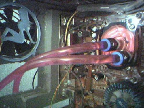

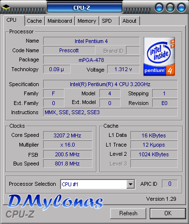

DMylonas Ιούλιος 11, 2005 Author #12 Ιούλιος 11, 2005 Σήμερα πήρα και τον ΝΕΟ cpu μου... Ένας μικρός 3.2GHz, Costa Rica, SL7PN, E0 stepping, FPO#: 3515A584... Παρακάτω φωτό απο την εγκατάσταση του block και θέλω να μου λύσετε και μια απορία μου.... Γιατί όταν είναι default 3.2GHz το SpeddFan λέει 50C, και όταν είναι 3.8GHz πάλι λέει τα ίδια 50C?!

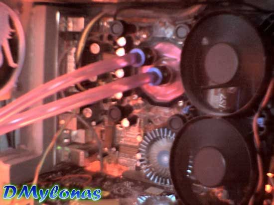

DMylonas Ιούλιος 11, 2005 Author #14 Ιούλιος 11, 2005 Έφτιαξα λίγο την υδρόψυξη και σας επισυνάπτω τις νέες φωτό με καλύτερη φωτογραφική ποιότητα!!!

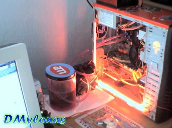

outlaw Ιούλιος 11, 2005 #15 Ιούλιος 11, 2005 Βάλε ανάποδα το block σου και βγάλε των 10mm τα σωλινάκια και βάλε της 1/2 ίντσας.Edit : Και τώρα που κοίταξα τις φωτό λίγο καλύτερα, μήπως έχεις βάλει αντλία->ψυγείο->μπλόκ (και αν βλέπω καλά, όχι στο ρακόρ πάνω απο το die ακριβώς)->τάνκ?
orion Ιούλιος 11, 2005 #16 Ιούλιος 11, 2005 :OT: Χεχε τελικα το TWMN πρεπει να το πουμε TWWMN Thessaloniki's Watercooled Wireless Network
DMylonas Ιούλιος 11, 2005 Author #17 Ιούλιος 11, 2005 Αρχική απάντηση από outlaw Βάλε ανάποδα το block σου και βγάλε των 10mm τα σωλινάκια και βάλε της 1/2 ίντσας. Edit : Και τώρα που κοίταξα τις φωτό λίγο καλύτερα, μήπως έχεις βάλει αντλία->ψυγείο->μπλόκ (και αν βλέπω καλά, όχι στο ρακόρ πάνω απο το die ακριβώς)->τάνκ? Αν το βάλω ανάποδα το block δεν θα έχω πρόβλημα με το "κοψιματάκι" που έχει από κάτω?! Συνδεσμολογία είναι: Αντλία->Μπλόκ->Ψυγείο->Αντλία Αλλαγές σε σωλήνες θα κάνω αργότερα, γιατί τώρα No Money, No OC... Αρχική απάντηση από orion :OT: Χεχε τελικα το TWMN πρεπει να το πουμε TWWMN Thessaloniki's Watercooled Wireless Network Χεχεχε, καλή ιδέα... Απλά στον server μου δεν θα βάλω νεράκι... Μόνο στον μεγάλο έβαλα... Μόλις κόλλησα κάτω από το block έναν sensora από το panel που έχω μπροστά και μου δίχνει 35-36C στα 3.9GHz... Μήπως είναι οκ τώρα?! Για πάστα έβαλα ceramique, μήπως να βάλω AC5?!
magicman Ιούλιος 11, 2005 #18 Ιούλιος 11, 2005 να εχεις αντλια-block-τανκ-ψυγειο-αντλια. το ρακορ εισαγωγης αν μπορεις βαλτο στο κεντρο,αυτα..
ea6gka Ιούλιος 11, 2005 #19 Ιούλιος 11, 2005 ωραιος ο μυλωνας, αντε και με ενα καλυτερο μπλοκ στο μελλον
