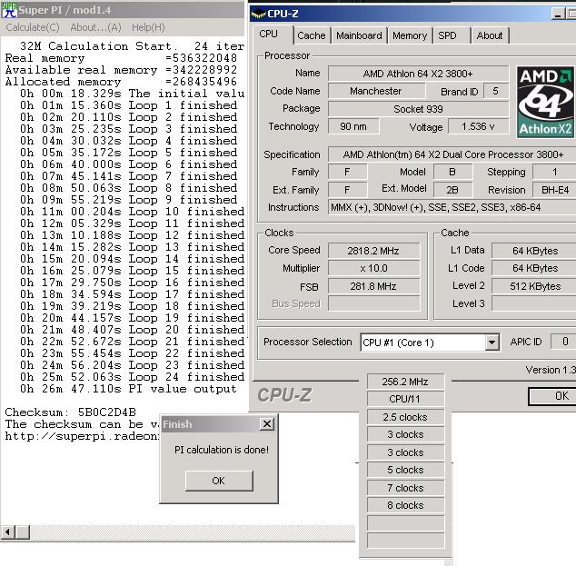

obijuan1983 Μάρτιος 12, 2006 #503 Κοινοποίηση Μάρτιος 12, 2006 Στα 2800 φαίνεται σταθερό με 183 διαιρέτη(εννοώ βγάζει Spi32M) ενώ με 1:1 μνήμες βγάζει μόνο Spi 1M , στο Spi32M κοβεται στο 4 λουπ. Link to comment Share on other sites More sharing options...
Dagalidis Μάρτιος 12, 2006 #504 Κοινοποίηση Μάρτιος 12, 2006 Αρχική απάντηση από obijuan1983 [Σήμερα, στις 13:29] Στα 2800 φαίνεται σταθερό με 183 διαιρέτη(εννοώ βγάζει Spi32M) ενώ με 1:1 μνήμες βγάζει μόνο Spi 1M , στο Spi32M κοβεται στο 4 λουπ. Δεν πάνε οι μνήμες σου εκεί... Ισως αν παίξεις με τα timmings καταφέρεις να σταθεροποιήσεις το σύστημά σου... Link to comment Share on other sites More sharing options...
AN7 OverClocker Μάρτιος 12, 2006 #505 Κοινοποίηση Μάρτιος 12, 2006 Γιατί αποκλείεις τον IMC dag?Και εγώ τα ίδια κουλά είχα με τα tccd... Link to comment Share on other sites More sharing options...
Dagalidis Μάρτιος 12, 2006 #506 Κοινοποίηση Μάρτιος 12, 2006 Αρχική απάντηση από ΑΝ7 OverClocker [Σήμερα, στις 14:00] Γιατί αποκλείεις τον IMC dag? Και εγώ τα ίδια κουλά είχα με τα tccd... Δεν αποκλείω τίποτα, αφού η νέα CPU μου δείχνει να ανεβάζει MHZ αλλά μου ρίχνει τις μνήμες.... (ΙΜC) Link to comment Share on other sites More sharing options...
obijuan1983 Μάρτιος 12, 2006 #507 Κοινοποίηση Μάρτιος 12, 2006 Ένα ακόμα καλύτερο με τα timings που μου προτείνατε.Τι να χαλαρώσω για να παίξω 1:1; Link to comment Share on other sites More sharing options...
AN7 OverClocker Μάρτιος 12, 2006 #508 Κοινοποίηση Μάρτιος 12, 2006 Εγώ όσο κουφό και αν ακουστεί χαλάρωνα το idlecycle limit και το έβαζα 64.. Βασικά δεν έχεις παρα να δοκιμάζεις μία μία τις ρυθμίσεις... Link to comment Share on other sites More sharing options...
