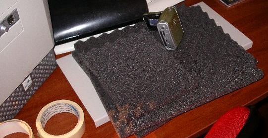

Maz00nga Ιούλιος 5, 2005 Author #41 Ιούλιος 5, 2005 Τελος το μονωτικο που περισσεψε κ η ταπεινη μου Αiptek DV 3100 που τραβηξε το μεγαλυτερο μερος του προτζεκτ
