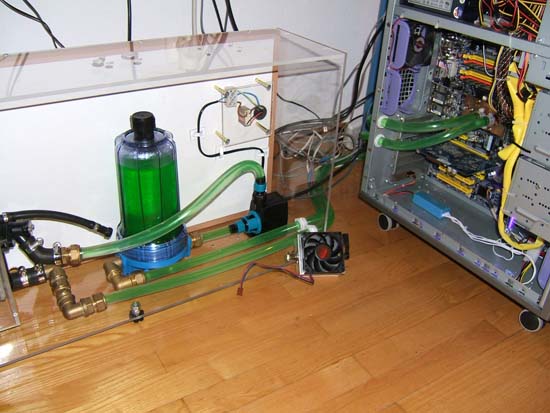

xrist Αύγουστος 10, 2005 #101 Κοινοποίηση Αύγουστος 10, 2005 Απο καλητεχνικη αποψη ειναι πορυ ωραιο!!Πρακτικα ομως πιστευω οτι θα ζοριζεται αρκετα η αντλια λογω μεγαλης διαδρομης του νερου και των πολλων γωνιων που εχεις στους σωληνες. Link to comment Share on other sites More sharing options...

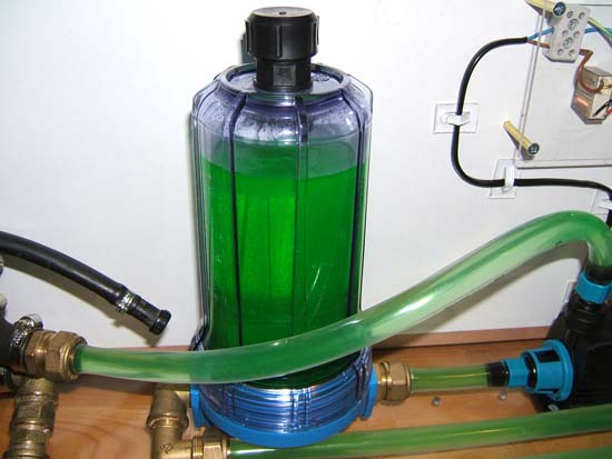

Reaper Αύγουστος 10, 2005 Author #102 Κοινοποίηση Αύγουστος 10, 2005 Το τανκ με το ωραίο χρώμα!! Link to comment Share on other sites More sharing options...

eleven Αύγουστος 10, 2005 #105 Κοινοποίηση Αύγουστος 10, 2005 Για αλλη μια φορα συγχαρητηρια για την προσεγμενη σου δουλειαΟπως ειπαν και οι προλαλησαντες προσπαθησε να μειωσεις το μηκος των σωληνωσεωνΟι πολλες γωνιες κοβουν την ροη και δυσκολευουν την αντλιαΑφαιρεσε οσες δεν ειναι απαραιτητες και βαλε το λαστιχο να κανει την δουλεια τουςΣε περιπτωση που αυτο δεν ειναι εφικτο βαλε χαλκινες γωνιες που χρησιμοποιουνται σε εγκαταστασεις καλοριφερ Το διαλυμα 1:3 δηλ 33% παραφλου ειναι πολυ Αραιωσε το περισοτερο, σε ενα 10-12% το πολυ μια που εχεις και αλουμινενιο ψυγειοΜε τοσο πυκνο διαλυμα οι σωληνες σου σε λιγο χρονο θα ειναι μονιμα πρασινοι ανεξαρτητα να εχουν υγρο μεσα και θα μεινουν και καταλοιπα στην αντλια Link to comment Share on other sites More sharing options...

Reaper Αύγουστος 10, 2005 Author #107 Κοινοποίηση Αύγουστος 10, 2005 Κατ'αρχην σας Ευχαριστω για τα καλα σας λογια. Θα προσπαθησω να κανω τις αλλαγες που λετε και θα το συμαζεψω λιγο το συστημα. @ 2cpu Περιμενω... Και κατι αλλο που ηθελα να ρωτησω τον eleven. Βιδες σαν αυτες που εχει η βαση μονο λιγο πιο μακριες εχεις βρει πουθενα?? Δεν ξερω πως ειναι αλλες μητρικες αλλα μηπως σου εχει παρει τιποτα το ματι σου. γιατι θα ηταν πολυ πιο βολικο να εδινες τεοιες. Α! και κατι τελευταιο οι Θερμοκρασιες τι λενε? Link to comment Share on other sites More sharing options...

Skinny13 Αύγουστος 11, 2005 #113 Κοινοποίηση Αύγουστος 11, 2005 μικτο τανκ με ρακορ σε σχημα U δλδ να απεχει λιγο το ενα απο το αλλο και το ψυγειο να παει πανω απο την αντλιααλλα τωρα πια το εκανες,αν εχεις ορεξη,μπορεις να το βελτιωσεις Link to comment Share on other sites More sharing options...
Spanaks Αύγουστος 11, 2005 #114 Κοινοποίηση Αύγουστος 11, 2005 Βασικά αν βάλεις την αντλία στη θέση του tank γλυτώνεις όλες τις γωνιές.... Link to comment Share on other sites More sharing options...

---Zapotek-- Αύγουστος 18, 2005 #119 Κοινοποίηση Αύγουστος 18, 2005 Γ@μω το φελεκι μου γ@μω... Τώρα με πώρωσες και εμένα, και έχω στεγνώσει από φράγκα. Μάλλον θα περάσω από τις κόρες, να μαζέψω τις εισπράξεις Ε, και αν δεν φτάσουν θα βγω και εγώ στο μεροκάματο. Χωρίς πλάκα τώρα πολύ ωραίος φίλε! Και από εργαστήριο σκίζεις!!! Αν και μου φάνηκε πολύ μεγάλο το τανκ σου και μεγάλο είναι επίσης και το κουτί της υδροψυξης. Αλλά για 1η φορά έσκισες :clap::clap::clap::clap::clap: ’ντε να πάρουμε σειρά και οι νεότεροι!!!!! [btw ρε εσείς του h/w κοστίζετε, μια χαρά ήμουν πριν μόνο με s/w που τα είχα όλα τσάμπα :P ] Link to comment Share on other sites More sharing options...
