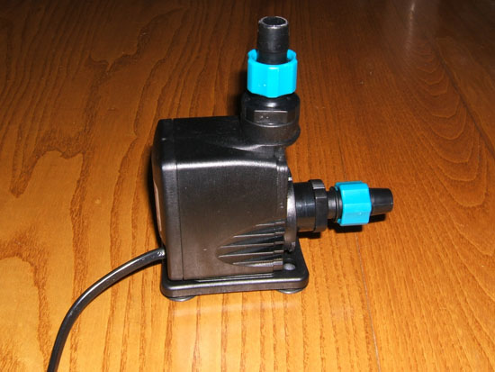

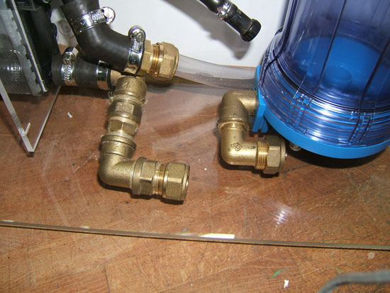

Reaper Ιούλιος 17, 2005 Author #64 Κοινοποίηση Ιούλιος 17, 2005 Δυο φωτογραφιες απο την αντλια για να καταλαβετε τι εννοω. Εγω νομιζω οτι δεν χρειαζονται αυτα τα εξαρτηματα(για την υδροψυξη) αλλα μηπως επρεπε να μου τα δωσουν. Εχω μεγαλη περιεργεια τι ρολο παιζει ο διακοπτης. εδω φαινεται η αντλια με τα ρακορ βιδωμενα(εκτος απο αυτα δεν υπηρχε τιποτα αλλο στη συσκευασια.) Link to comment Share on other sites More sharing options...

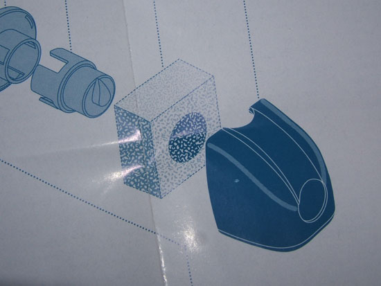

Reaper Ιούλιος 17, 2005 Author #65 Κοινοποίηση Ιούλιος 17, 2005 Και εδω φαινονται τα εξαρτηματα που λειπουν. Link to comment Share on other sites More sharing options...
Qlim4X Ιούλιος 17, 2005 #66 Κοινοποίηση Ιούλιος 17, 2005 Αρχική απάντηση από Reaper Δυο φωτογραφιες απο την αντλια για να καταλαβετε τι εννοω. Εγω νομιζω οτι δεν χρειαζονται αυτα τα εξαρτηματα(για την υδροψυξη) αλλα μηπως επρεπε να μου τα δωσουν. Εχω μεγαλη περιεργεια τι ρολο παιζει ο διακοπτης.εδω φαινεται η αντλια με τα ρακορ βιδωμενα(εκτος απο αυτα δεν υπηρχε τιποτα αλλο στη συσκευασια.) στο μπροστα μερος λιπει κατι..........................απο που την πηρες???? Link to comment Share on other sites More sharing options...

Qlim4X Ιούλιος 17, 2005 #68 Κοινοποίηση Ιούλιος 17, 2005 απο μπροστα λιπει αυτο που κραταει την φτεροτη.......... Link to comment Share on other sites More sharing options...

Reaper Ιούλιος 17, 2005 Author #70 Κοινοποίηση Ιούλιος 17, 2005 Λαθος δικο μου Υπαρχει αυτο μονο που ξεχασα να το βαλω εγω στην φωτογραφια. Οποτε δεν υπαρχει κανενα προβλημα?? Link to comment Share on other sites More sharing options...
Qlim4X Ιούλιος 17, 2005 #71 Κοινοποίηση Ιούλιος 17, 2005 Αρχική απάντηση από Reaper Λαθος δικο μου Υπαρχει αυτο μονο που ξεχασα να το βαλω εγω στην φωτογραφια. Οποτε δεν υπαρχει κανενα προβλημα?? μην διανοηθεις να βαλεις την αντλια μπροστα χωρις αυτο γιατι μαλλον κατι θα χαλαση........ Link to comment Share on other sites More sharing options...
eleven Ιούλιος 17, 2005 #72 Κοινοποίηση Ιούλιος 17, 2005 Αρχική απάντηση από Reaper Λαθος δικο μου Υπαρχει αυτο μονο που ξεχασα να το βαλω εγω στην φωτογραφια. Οποτε δεν υπαρχει κανενα προβλημα?? Τα εξαρτηματα που σου λειπουν χρησιμοποιουνται οταν η αντλια ειναι βυθισμενη στο νερο Το ειναι ενας ροοστατης για την ρυθμιση της εισαγωγης,το σφουγαρακι ειναι για φιλτρο και το αλλο ειναι το καπακι που τα καλυπτει Αν θελησεις να δουλεψεις την αντλια σου βυθισμενη απλα την βαζεις μεσα στο νερο οπως ειναι τωρα Δεν ειναι απαραιτητο να εχεις τα αλλα εξαρτηματα Link to comment Share on other sites More sharing options...

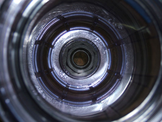

Reaper Αύγουστος 10, 2005 Author #75 Κοινοποίηση Αύγουστος 10, 2005 Επέστρεψα και εγώ από τις Διακοπές μου και κατ'ευθειαν πήγα να τελειώσω την υδροψυξη μου. Λοιπόν ας αρχίσουμε με τις αλλαγές που έκανα: 1. Αλλαγή θέσης του ψυγείου. 2. Αλλαγή θέσης της καινούριας(L25) αντλίας. 3. Μια μικρή τροποποίηση στο τανκ ώστε να μπορώ να γεμίζω πιο εύκολα το κύκλωμα. Εδώ φαίνεται η τρυπά με το καπάκι που έβαλα στο τανκ. Link to comment Share on other sites More sharing options...
Reaper Αύγουστος 10, 2005 Author #76 Κοινοποίηση Αύγουστος 10, 2005 Και άλλη μια από το εσωτερικό του τανκ. Link to comment Share on other sites More sharing options...

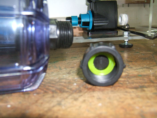

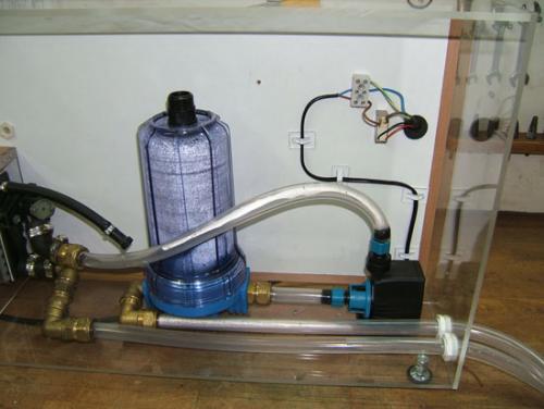

Reaper Αύγουστος 10, 2005 Author #77 Κοινοποίηση Αύγουστος 10, 2005 Ένα μικρό πρόβλημα είχα με τους σωλήνες που δεν είχα που να τους περάσω και έτσι σκεφτικά την παρακάτω ιδέα. Link to comment Share on other sites More sharing options...
Reaper Αύγουστος 10, 2005 Author #78 Κοινοποίηση Αύγουστος 10, 2005 Εδώ φαίνεται ολοκληρωμένο ( είναι μετά από μια δοκιμή γιαυτό και υπάρχουν τα σταγονίδια) Link to comment Share on other sites More sharing options...

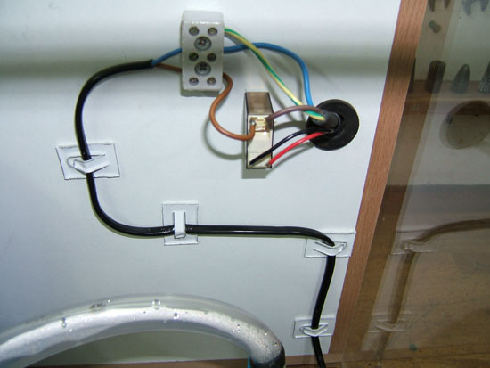

Reaper Αύγουστος 10, 2005 Author #79 Κοινοποίηση Αύγουστος 10, 2005 Μια κοντινή από την ένωση της αντλιας με το ρελέ. Link to comment Share on other sites More sharing options...

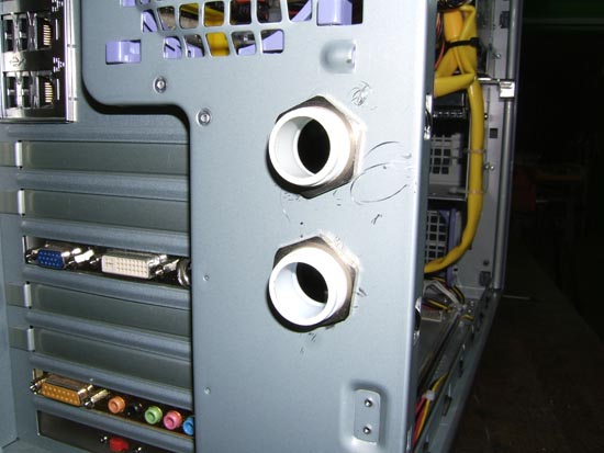

Reaper Αύγουστος 10, 2005 Author #80 Κοινοποίηση Αύγουστος 10, 2005 Περνάμε τώρα στις τροποποιήσεις που θα γίνουν πάνω στο κουτί ώστε να μπορέσουν να περάσουν οι σωλήνες . Εδώ οι δυο τρύπες στο πίσω μέρος. Link to comment Share on other sites More sharing options...
