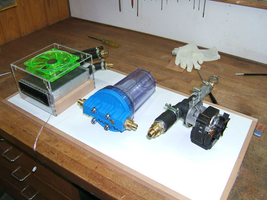

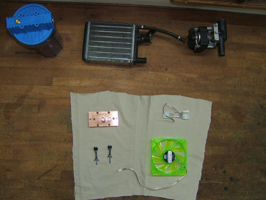

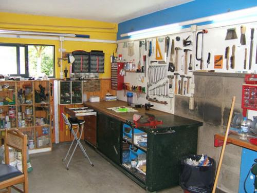

Reaper Δημοσιεύτηκε Ιούλιος 5, 2005 #1 Δημοσιεύτηκε Ιούλιος 5, 2005 Η πρωτη μου προσπαθεια για κατασκευη υδροψυξης. Ασχοληθηκα για περιπου 5 μερες και ιδου το αποτελεσμα: ΥΛΙΚΑ 1. Αντλια απο παλιο πλυντηριο ρουχων!! 2. Ψυγειο αυτοκινητου απο μαντρα 3. Για τανκ ενα φιλτρο νερου που βαζουμε στα υδραυλικα (χωρις το φιλτρο, αν και σκεφτικα να το βαλω) 4. 12άρης Fan CoolerMaster 5. Block ELEVEN 6. Σωληνες (οχι τιποτα το ιδιαιτερο) 7. Σφιχτηρες,Πλεξι,Κ.α μικροπραγματα... Λοιπον Αρχιζουμε: Το εργαστηριο(στο υπογειο του σπιτιου μου) στο οποιο θα γινουν ολες οι εργασιες. Και τα βασικα υλικα.
Reaper Ιούλιος 5, 2005 Author #2 Ιούλιος 5, 2005 Πως μπορω να βαζω περισσοτερες απο μια εικονες σε καθε ποστ που κανω??? Γιατι θα ειναι βλακεια καθε φωτ. και ξεχωριστη απαντηση! Περιμενω απαντηση για να συνεχισω... Εδω ειναι τα υλικα που ελεγα προηγουμενος...

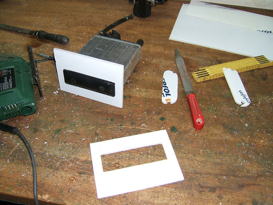

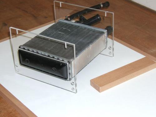

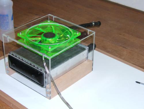

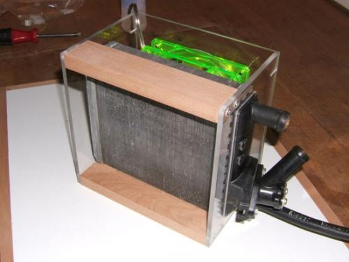

Reaper Ιούλιος 5, 2005 Author #5 Ιούλιος 5, 2005 Κατ'αρχην βρισκω εναν τροπο να στηριξω το ψυγειο. Δυο καμματια πλεξι με ενα ορθογωνιο κομμενο στη μεση στις διαστασεις των ακρων του ψυγειου.

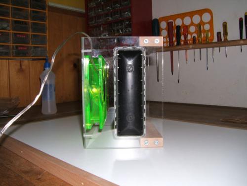

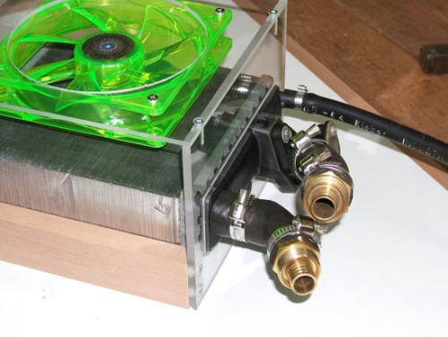

Reaper Ιούλιος 5, 2005 Author #7 Ιούλιος 5, 2005 Ευχαριστω haris1984! Καλο το ImageShack αλλα δεν γινετε οι φωτ. να βγαινουν ολοκληρες και οχι σε Thumbnails?? Τελος παντον θα τις βαλω ετσι οπως αρχισα για να μην γινει μπαχαλο το Θεμα... Σειρα εχει η στηριξη του ανεμιστηρα πανω απο το ψυγειο. Ενα κομματι με μια τρυπα στη μεση οσο ειναι ο ανεμιστηρας. (σε ολες τις περιπτωσεις τα κοψιματα εγιναν με σεγα) Και οι τελευταιες πινελιες στο ψυγειο ειναι τα δυο πλαϊνα ξυλαρακια 1ον για ομορφια 2ον για να μην διαχεεται ο ζεστος αερας μεσα στο κουτι και υπαρχει προβλημα με τα αλλα μηχανηματα (π.χ. αντλια) και 3ον για ευκολια στο βιδωμα με την βαση. Και τελος τα Ρακορ.
Reaper Ιούλιος 5, 2005 Author #12 Ιούλιος 5, 2005 Και αφου το εδειξα απο ολες τις πλευρες! Μια τελευταια με τα ρακορ!!!

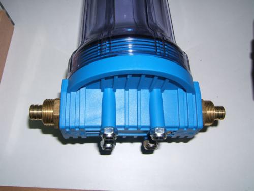

Reaper Ιούλιος 5, 2005 Author #13 Ιούλιος 5, 2005 Αφου τελειωσα με το ψυγειο πηγα και στο τανκ οπου και εκει εκανα καποιες τροποποιησεις. Εβαλα Ρακορ και κολησα τεσσερις βιδες για να σηκωθει το τανκ λιγο ψηλοτερα διοτι οι σωληνες ακουμπουσαν στο πλεξι.

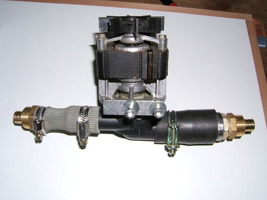

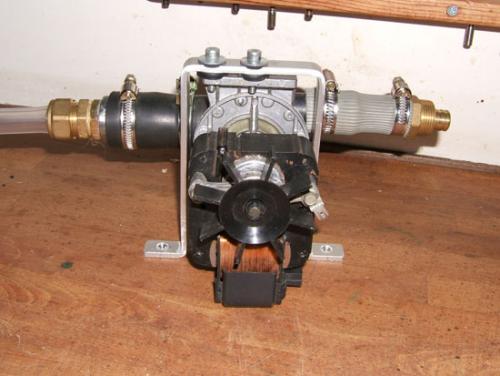

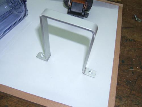

Reaper Ιούλιος 5, 2005 Author #14 Ιούλιος 5, 2005 Μετα εχουμε την αντλια που ηταν το πιο δυσκολο απ'ολα και ας μην φαινεται ετσι. Οι σωληνες για την εισοδο και εξοδο ειχαν διαφορετικες διαστασεις και εψαξα πολυ ωστε να βρω κατι που να μπαινει στην μεγαλη σωληνα και πανω σε αυτο να βιδωνει το ρακορ. Αφου εφτιαξα τα ρακορ σειρα ειχε η στηριξη της. Πηρα ενα κοματι αλουμινιο και το λυγισα οπως φαινεται στην εικονα και ετσι στηριξα την αντλια. (το δυσκολο ηταν να πετυχεις ακριβως εκει που επρεπε το λυγισμα).
Reaper Ιούλιος 5, 2005 Author #15 Ιούλιος 5, 2005 Εδω το αλουμινιο λιγισμενο και ετοιμο για την τοποθετηση!

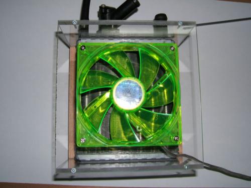

Reaper Ιούλιος 5, 2005 Author #17 Ιούλιος 5, 2005 Ευχαριστω!! Δεν τελειωσα ακομα εχω πολλα ακομα......... Εδω φαινετε ολοκληρωμενο.

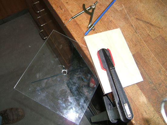

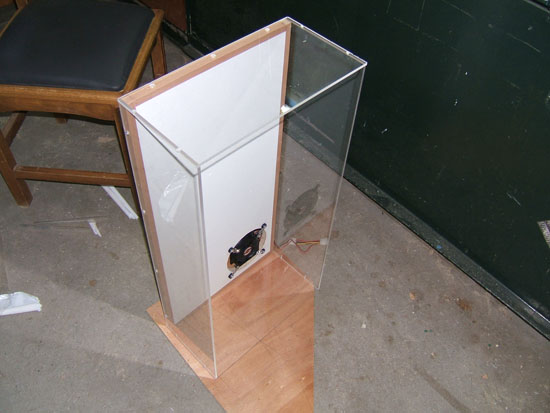

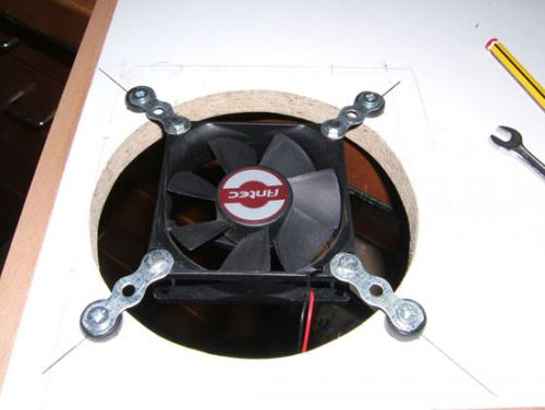

Reaper Ιούλιος 5, 2005 Author #19 Ιούλιος 5, 2005 Προχωραμε στο κουτι που θα φιλοξενησει ολα τα παραπανω: Ενα ξυλο για πλατη, χρησημοποιησα ξυλο και επειδη ειναι πιο γερο απ'οτι το πλεξι αλλα και επειδη το ειχα και δεν χρειαστηκε να ξοδευτω για επιπλεον πλεξι. στο μερος που θα μπει το ψυγειο ανοιξα μια τρυπα και αφου ειχα εναν 8αρη ανεμιστηρα που περισευε τον εβαλα και αυτον για να διωχνει τον αερα προς τα εξω. στο πλαι και στην πανω μερια εβαλα πλεξι που τα βιδωσα με μικρες βιδες. Στις φωτογραφιες φαινονται και οι λεπτομεριες στις τρυπες οπου θα περασουν τα καλωδια και οι σωληνες για να πανε στον υπολογιστη. Επισης στις τελευταιες φωτ. φαινεται και το ρελε!
Reaper Ιούλιος 5, 2005 Author #20 Ιούλιος 5, 2005 Ο ανεμηστηρας που θα διωχνει τον ζεστο αερα απο το ψυγειο!!!!!
